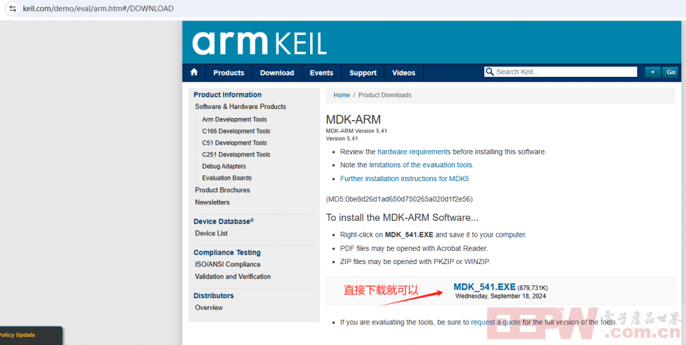

一:keil5 mdk的下载网址如下:
https://www.keil.com/download/product/

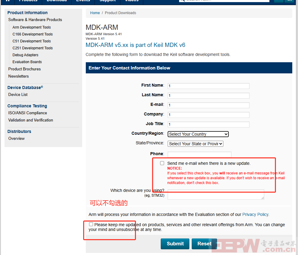

我们可以根据自己的需求进行下载:
在弹出的兑换框内需要填写一些个人信息,这里不需要管,随便填写一下,提交就好了。
这里我们随便填写以下信息就可以,然后再弹出的界面,直接下载keil5的安装包就可以,现在目前最新的版本是5.42,但是我电脑上面安装的程序版本是5.38a,也是不影响使用的,这里没有选择最高版本的原因是,高版本安装支持包的时候会有问题,而且编译器的太高了,对我之前的程序编译有问题,这里也没做升级。
下载之后,直接一键安装就可以,建议将其安装再C盘,默认安装就可以,这里就不做解释了。

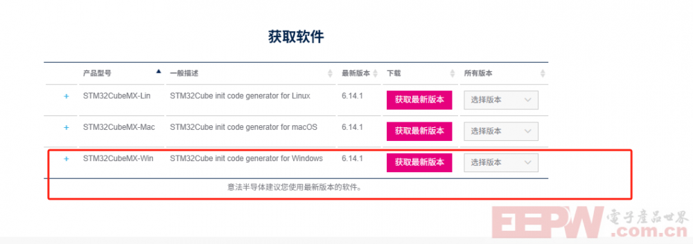

我们需要再STM32 的生态社区下载软件
连接如下
https://www.st.com.cn/zh/development-tools/stm32cubemx.html#st-get-software

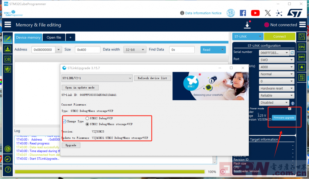

三:STM32CubeProgrammer 软件的使用
STM32CubeProgrammer (STM32CubeProg) 是一款用于编程STM32产品的全功能多操作系统软件工具
它提供了一个易用高效的环境,通过调试接口(JTAG和SWD)和自举程序接口(UART、USB DFU、I2C、SPI和CAN)读取、写入及验证器件内存。
STM32CubeProgrammer的功能广泛,可以对STM32内部存储器(如Flash、RAM和OTP)以及外部存储器进行编程。
STM32CubeProgrammer还允许选择编程和上传、编程内容验证以及通过脚本自动编程。
STM32CubeProgrammer提供了GUI(图形用户界面)和CLI(命令行界面)版本。

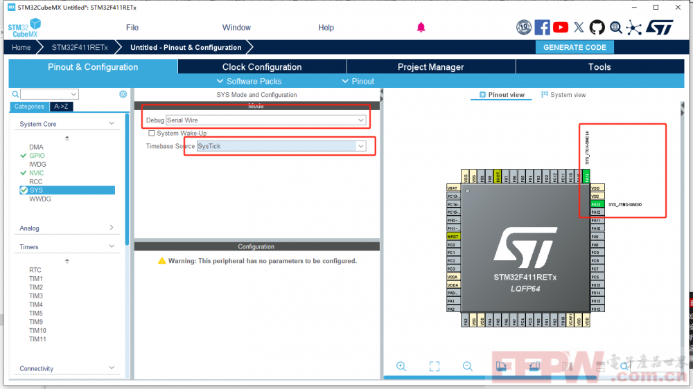

我这边使用的时候,先打开芯片的调试接口,然后配置时钟来源为系统滴答定时器
下载了一次程序之后,不能进行二次下载了(不过也不用担心,用串口也是可以进行下载的),再者就是单片机的心脏-时钟树的配置了。接下来和大家分享一下配置过程:

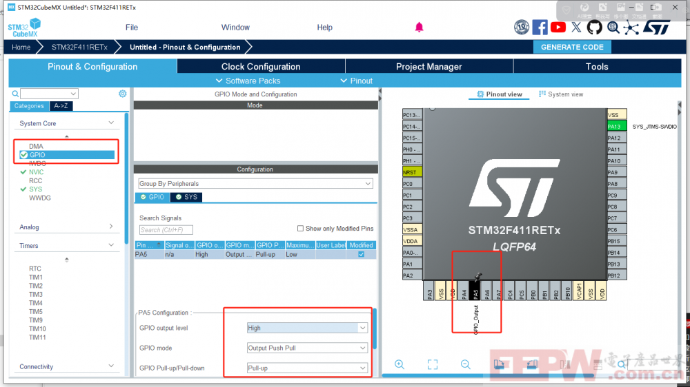

配置LED所使用的引脚PA5为输出模式,在本工程中不做其他的功能使用;

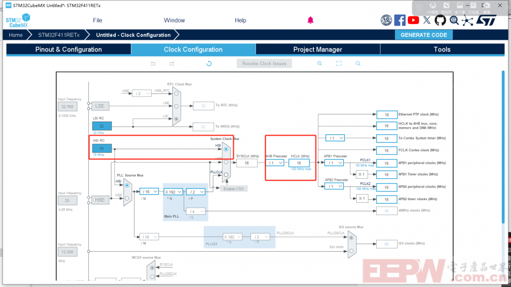

时钟树的配置,这里使用内部的时钟,这里只是默认配置即可,再接下来的工程中,在做修改:

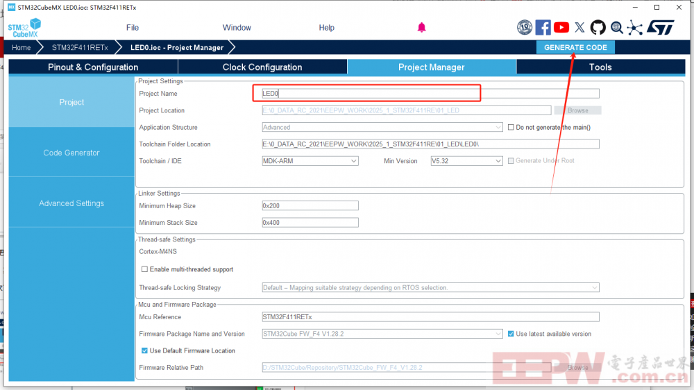

生成底层的工程如下所示:

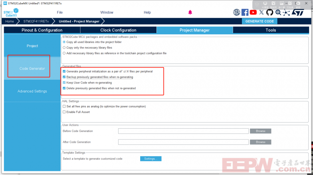

这里为了方便调节,把每个.c 和.H文件分开, 方便代码的编写:

注意再下载界面,打开程序复位操作:
