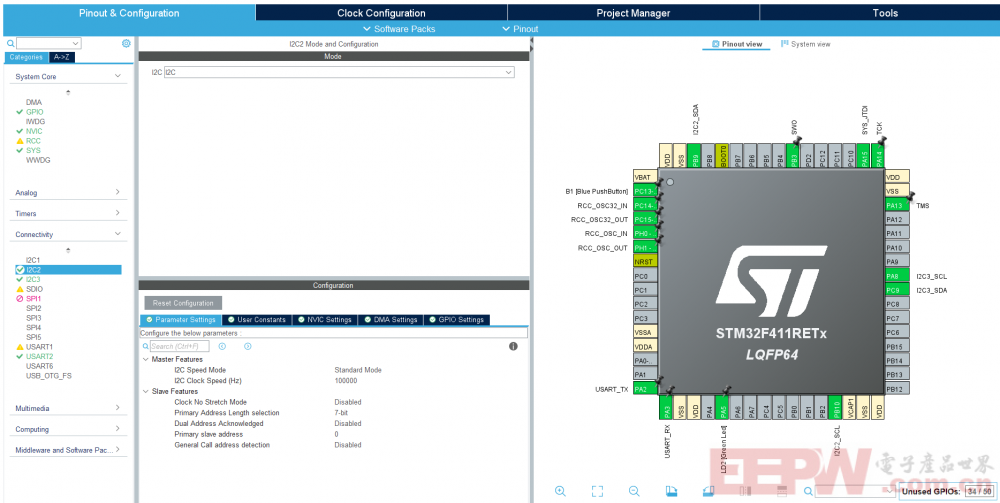

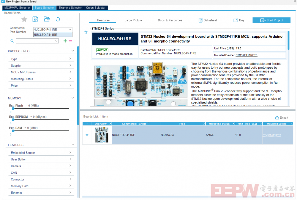

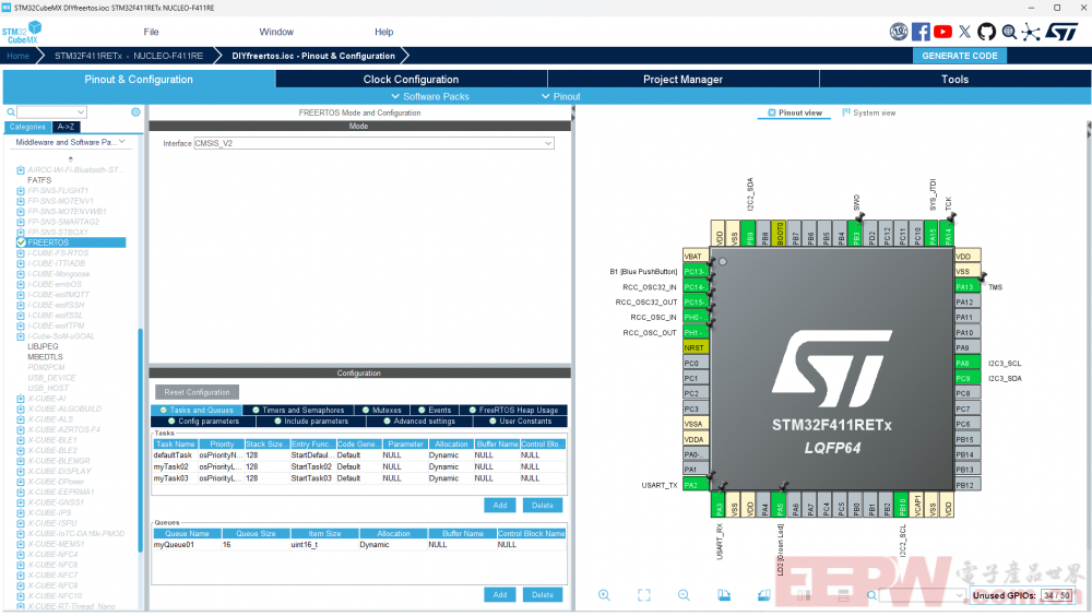

CubeMX配置
这里使用官方板卡的默认配置,已经为我们配置好了时钟。
如图配置我们需要的外设

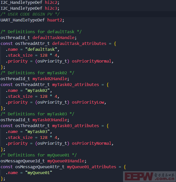

在freertos这里全部保持默认,并新增两个任务用于oled显示和ina219采集,新增一个队列用于传递数据。
可以看到我们的任务和队列自动配置好了。

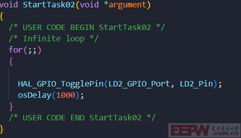

1.实现1s翻转LED
可以看到使用freertos根本不需要自己计算频率配置定时器并在中断中编写程序,直接delay就行,freertos的心跳定时器会自动1ms执行一次,并且可以把任务处理交给freertos。

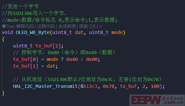

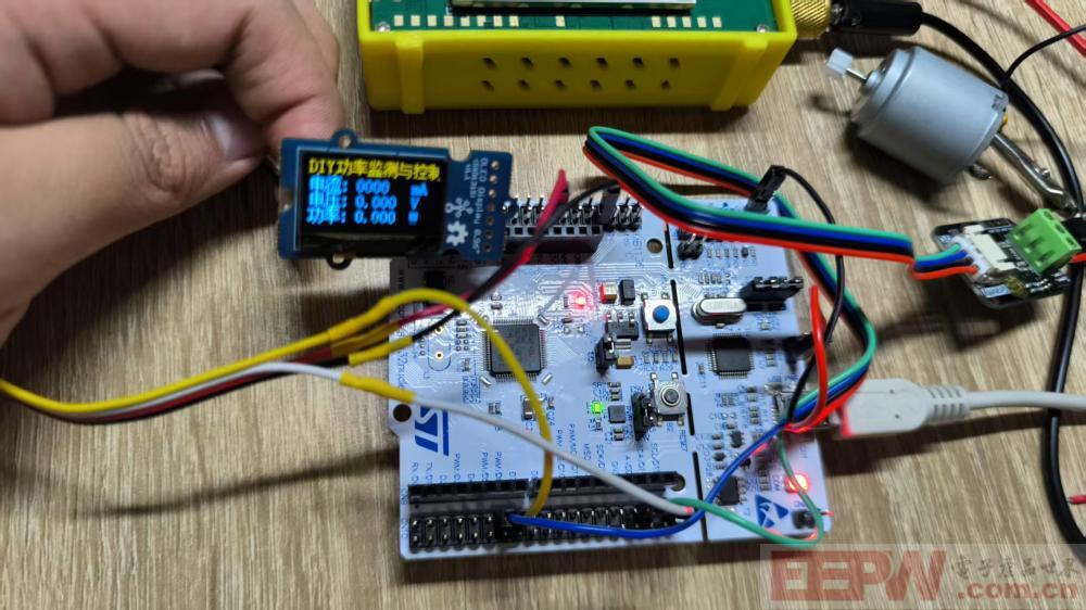

2.实现OLED屏幕显示信息
略微修改得捷提供的oled库,使用硬件iic

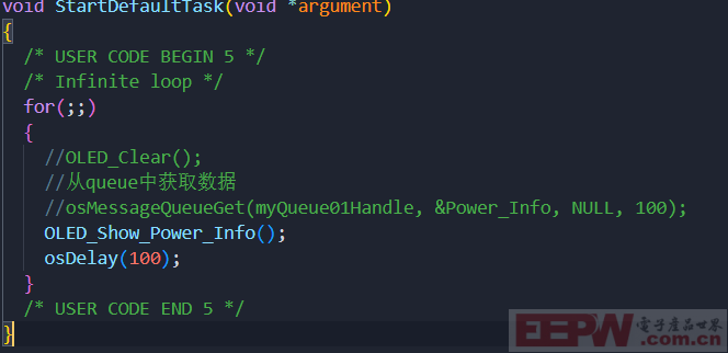

在任务2中调用oled显示函数
可以看到正常进行了显示。
