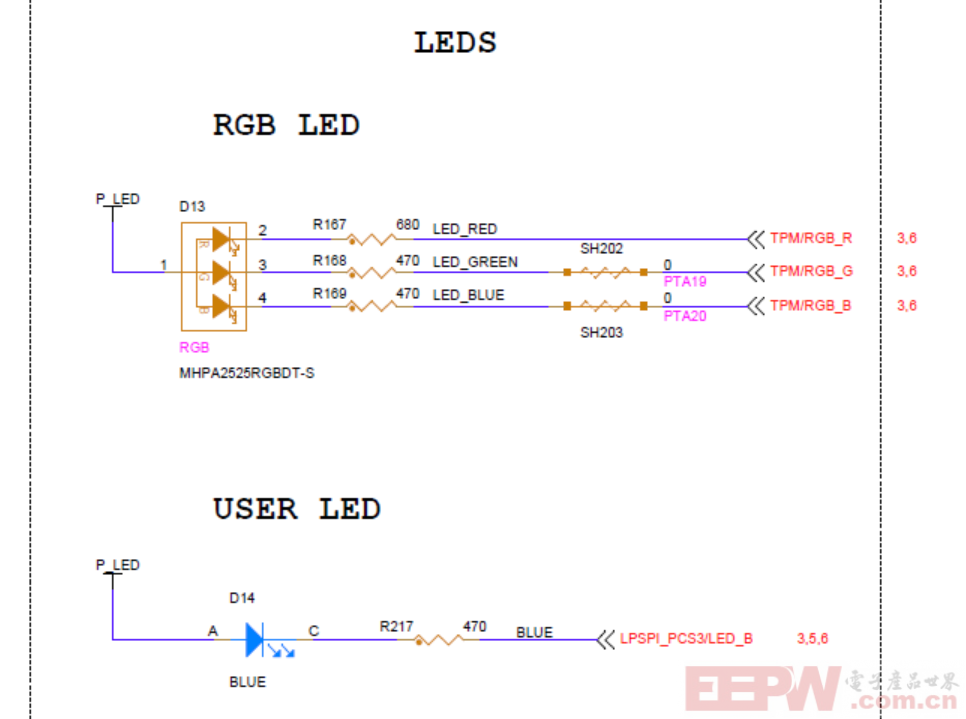

        LED的输出控制就比较简单了,输出的电平不是高电平就是低电平,这个要和LED的状态相关联,我们看一下LED的原理图:

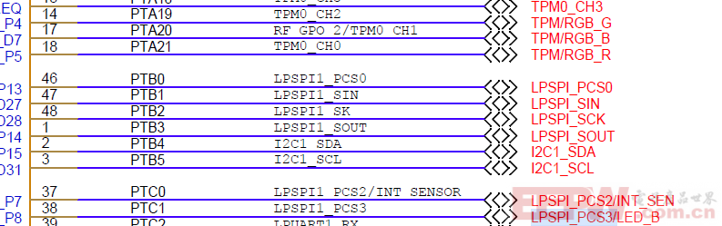

        上图可以查看出,基本上都是低电平导通的控制,不够在这里我们还不能完全定位到控制引脚,需要进一步挖一下:
        这里可以看到每一个LED的控制引脚对应的引脚名,RGB_G ——PTA19,RGB_B ——PTA20,RGB_R ——PTA21,LED_B ——PTC1.用户按键作为输入检测,原理图如下:image.png

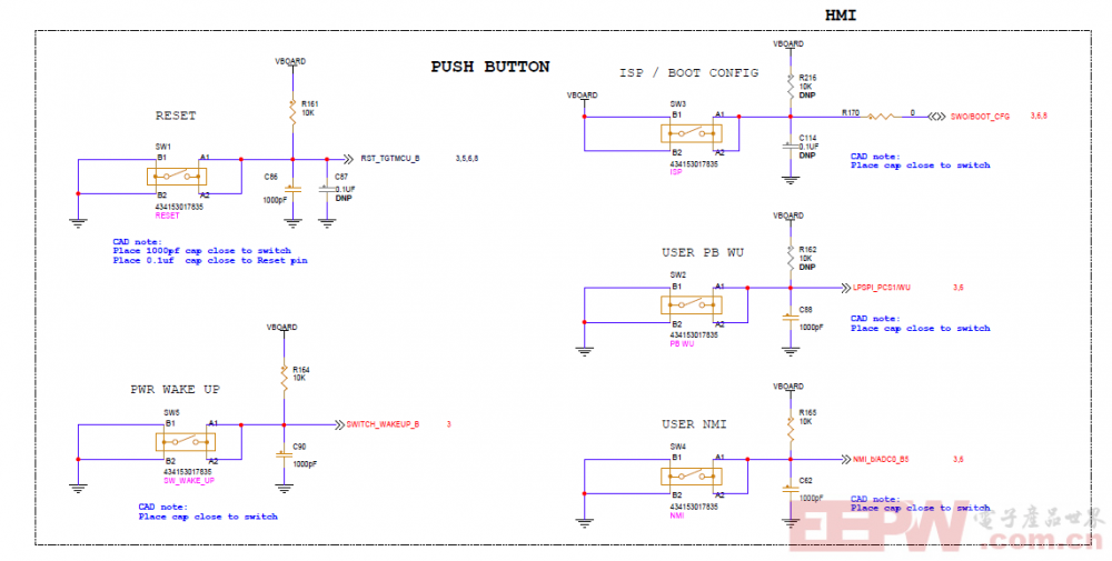

        有一些引脚是专用功能的,这里用户按键咱们选择SW2进行控制:
        按键引脚连接的是PTC6,如果我们配置为普通输入,采集的状态会随着按键的状态时时变化,我们操作一次按键实际上希望获取一次操作的信号就好了,这就涉及到了一种外部中断的采集方式,通过上升沿或者下降沿会触发一次,不然一直进行扫描会比较占资源。按键外部上拉,另一端是地,我们就需要配置成下降沿触发外部中断。

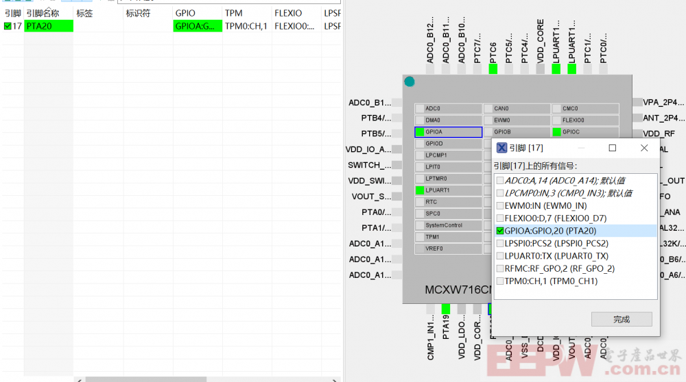

        MCUXpresso IDE是可以进行代码初始化配置我们,我们接下来就进行四个LED引脚和按键引脚以及定时器的基本配置。
        添加LED的引脚:

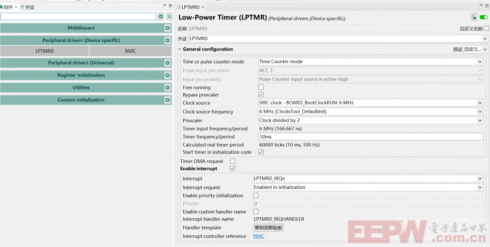

        使用配置工具添加外设——LPTMR,并配置为基础定时器功能(10ms):

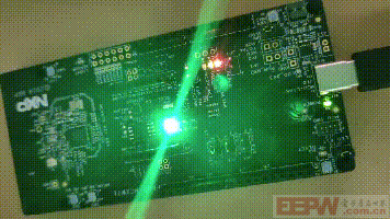

        上面的程序都是中断处理,按键切换闪烁的灯,效果如下:
        可以看到通过按键的控制进行不同的灯进行切换,说实话这个RGB的灯着实有点晃人。
