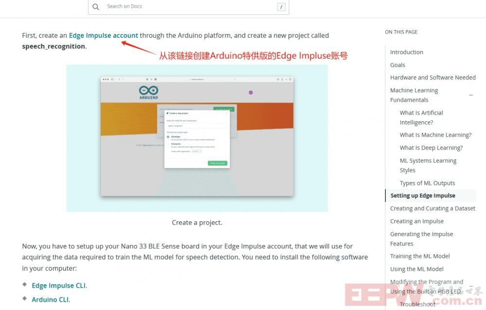

首先通过以下链接,通过Arduino平台创建Edge Impulse账号。这么做的原因是因为Arduino有专用的Edge Impluse操作界面,为Arduino开发板提供便捷的AI模型开发服务。
https://mltools.arduino.cc/studio/144605

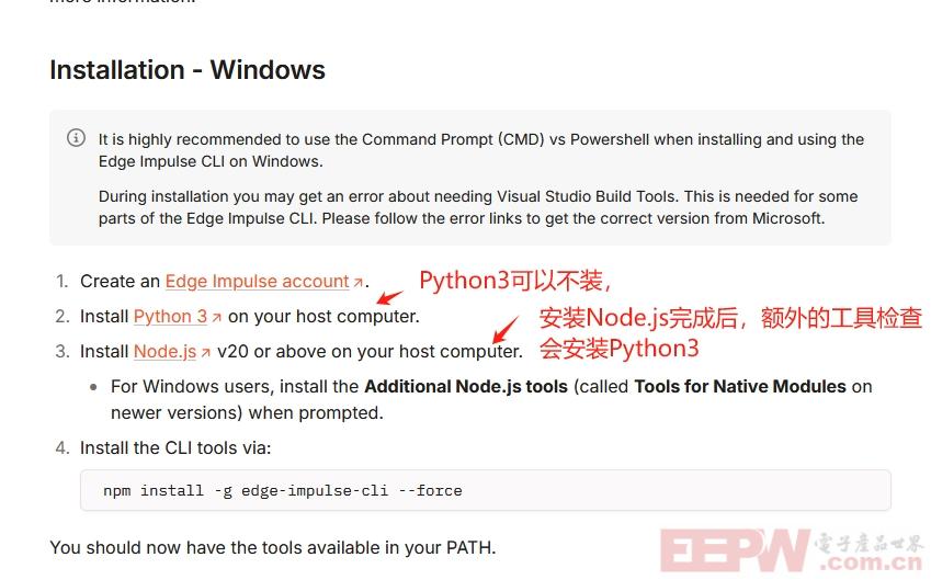

其中Edge Impluse CLI的安装过程比较长,在安装时需要注意。
Node.js安装完成的后处理脚本会对Python3的安装进行检查,不必额外进行python3的安装。

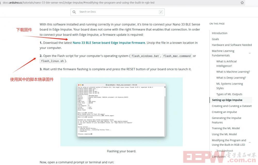

从以下链接下载用于连接到EdgeImpule平台和采集开发板传感器数据的固件。
https://cdn.edgeimpulse.com/firmware/arduino-nano-33-ble-sense.zip
或者从官方指南中的链接下载。

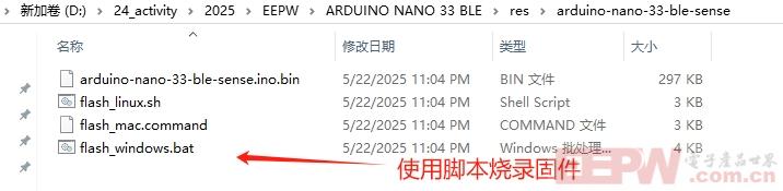

使用下载的压缩包中的烧录脚本,烧录固件到开发板。

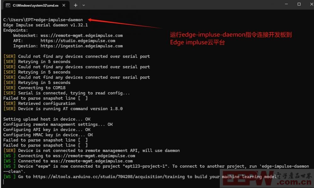

完成前述的准备后,在Windows中打开命令提示符(使用Powershell无法运行)

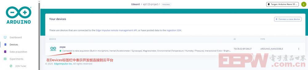

可以在Edge Impluse网页控制台查看开发板的连接状态。

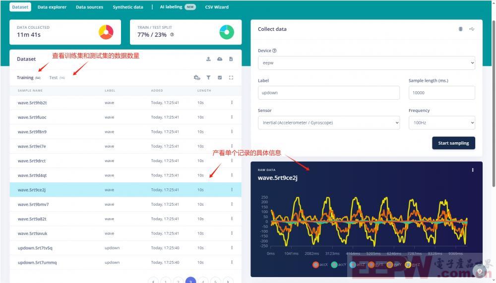

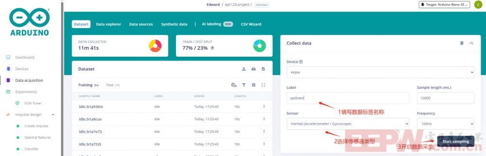

在Data Acquisiton标签栏中开始数据收集,可以定义数据的标签、来源等信息,此处选择的时板载的IMU传感器,完成设置后,点击开启按钮,即可采集所需的数据。
这里选定静止、上下、摆动三种运动状态下的IMU传感器的数据,各取18组数据用作训练,各5组用于测试。

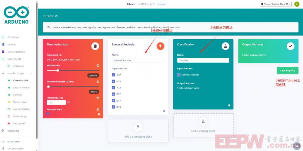

在 Impluse Degsigan标签栏中选择处理模块和学习模块完成Impluse工程的创建。
其中的Time series data栏中采用默认的对IMU的六轴信息采用2s的窗口进行频谱分析,数据的输入频率为100Hz。

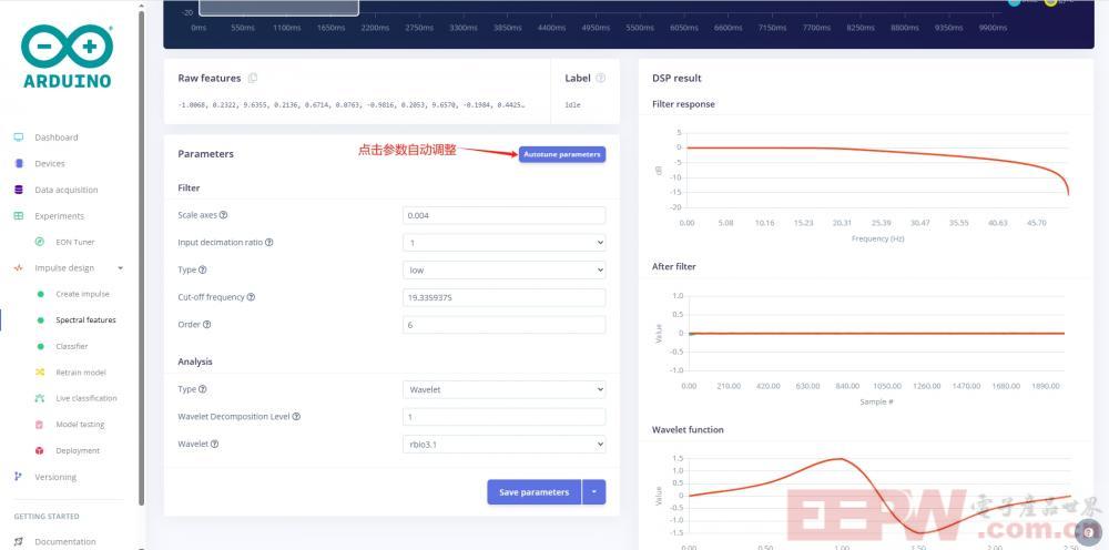

在Spectral features栏中使用参数自整定,可以自动填写所需参数,完成后点击保存。
Spectral_feature_setting.png在Classifier一栏中可以对模型训练的配置进行调整,这里采用默认设置进行模型训练,训练完成后,可以在左侧查看模型的训练姐结果。

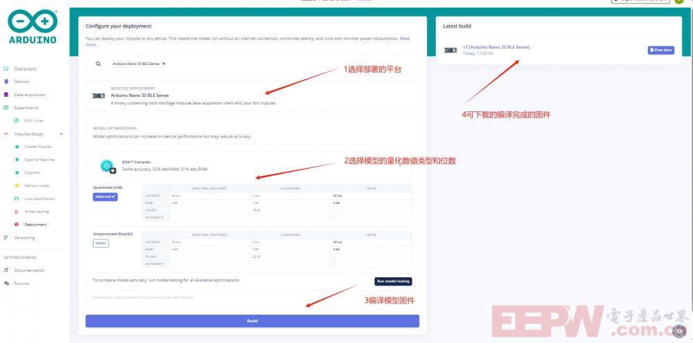

根据模型的训练结果,其训练效果是很好的,在Deployment栏中可以选择要部署的开发板和模型的量化数据类型,然后就可以开始编译固件,编译完成可以下载到本地。

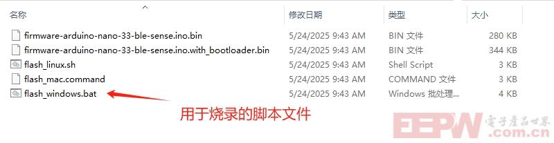

使用下载好的固件压缩包中的烧录脚本将固件烧录到开发板。

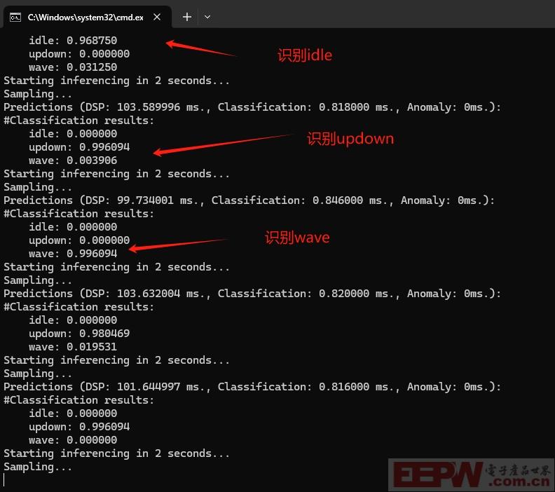

在命令行运行`edge-impulse-run-impulse`即可连接开发板并显示模型的识别效果
