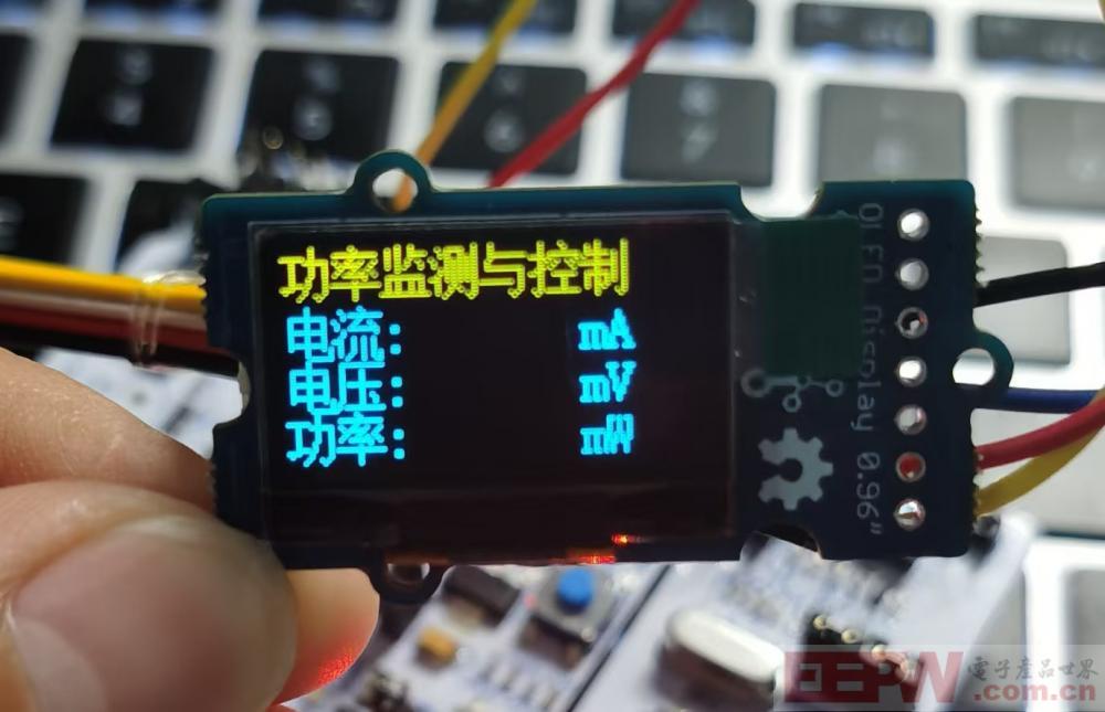

1、简介
在得捷商城购买的这款OLED屏幕为单色屏,实际屏幕上方有部分区域是黄色显示,其余大部可显示蓝色像素。尺寸为0.96英寸,128*64像素。驱动IC为SSD1315,如果有SSD1306的屏幕驱动可以直接移植过来,因为这两个驱动是兼容的。

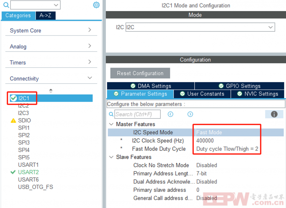

使能I2C1硬件IIC外设,对应SCL引脚为PB8,SDA引脚为PB9
如果OLED显示出现花屏,可以将I2C通信速率调整为Standard模式

字符显示,为功率监测提前部署好内容显示
void SimpleInfoShow(){
    ssd1306_Fill(Black);
    OLED_ShowChinese(0,0,0,16);
    OLED_ShowChinese(15,0,1,16);
    OLED_ShowChinese(30,0,2,16);
    OLED_ShowChinese(45,0,3,16);
    OLED_ShowChinese(60,0,4,16);
    OLED_ShowChinese(75,0,5,16);
    OLED_ShowChinese(90,0,6,16);
   OLED_ShowChinese(0,16,7,16); // 电
   OLED_ShowChinese(15,16,8,16); // 流
   OLED_ShowChar(30,16,':',16);
   OLED_ShowString(90,16,(uint8_t*)"mA",16);
   OLED_ShowChinese(0,16*2,9,16); // 电
   OLED_ShowChinese(15,16*2,10,16); // 压
   OLED_ShowChar(30,16*2,':',16);
   OLED_ShowString(90,16*2,(uint8_t*)"mV",16);
   OLED_ShowChinese(0,16*3,0,16); // 功
   OLED_ShowChinese(15,16*3,1,16); // 率
   OLED_ShowChar(30,16*3,':',16);
   OLED_ShowString(90,16*3,(uint8_t*)"mW",16);
驱动屏幕显示
/* USER CODE BEGIN 2 */
    ssd1306_Init();
    SimpleInfoShow();
/* USER CODE END 2 */
4、实验效果

这代码是真多啊
看到最后可以正常显示了,真棒!
