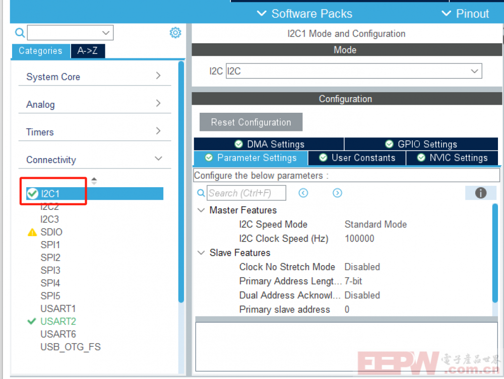

3.cubemx配置
INA219的通信接口为IIC,可以使用STM32内置硬件I2C外设与INA219模块实现数据通信

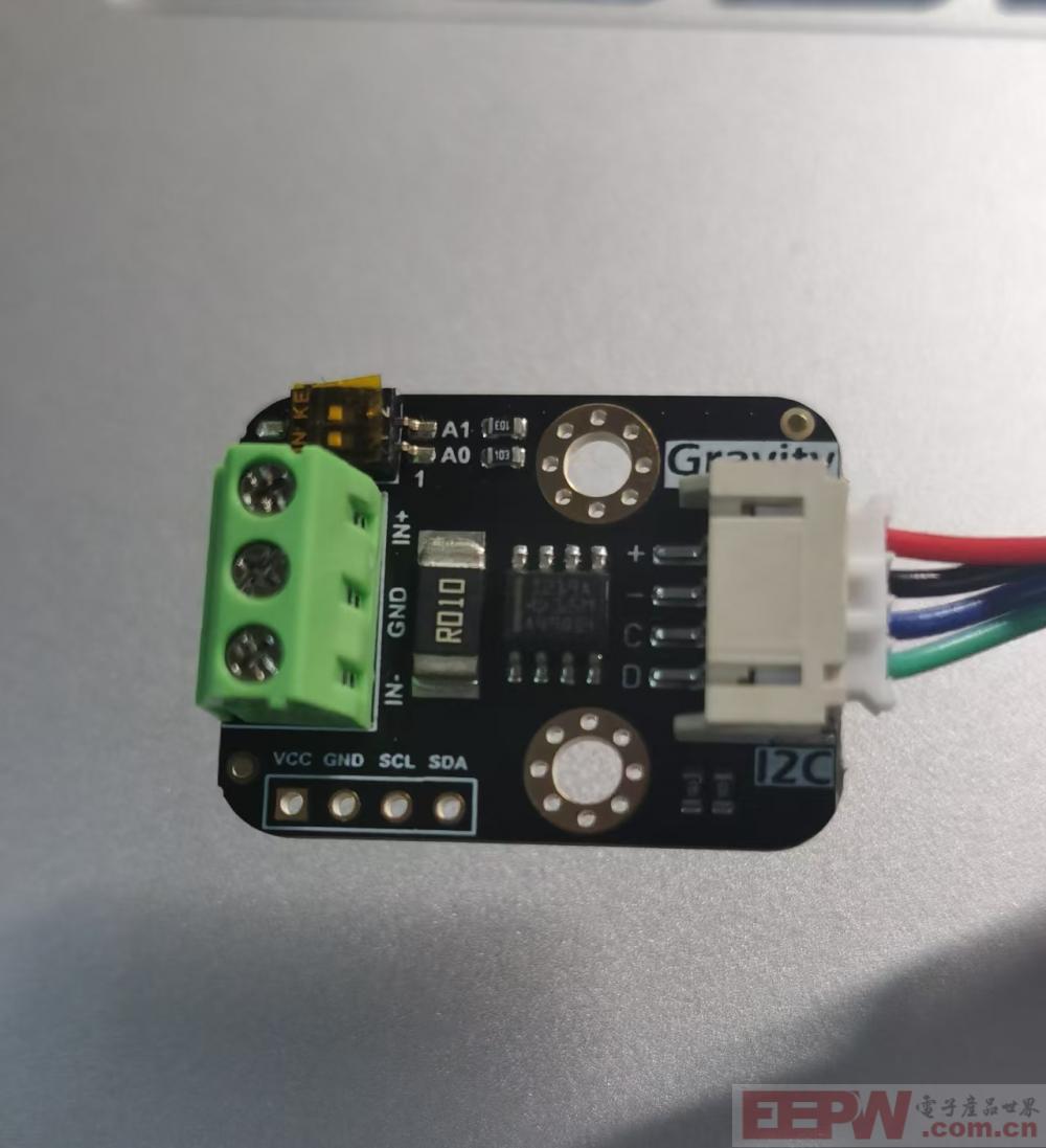

INA219的IIC地址为0x40,因此需要将模块的A0、A1拨码开关调至GND

引脚连接顺序如下:
INA219模块+端连接+5V
INA219模块-连接GND
INA219模块C连接SCL
INA219模块D连接SDA
INA219模块IN+连接+5V或+12V电源
INA219模块GND端连接电源GND端
INA219模块IN-连接电机负载+端
电机负载-端连接电源GND端

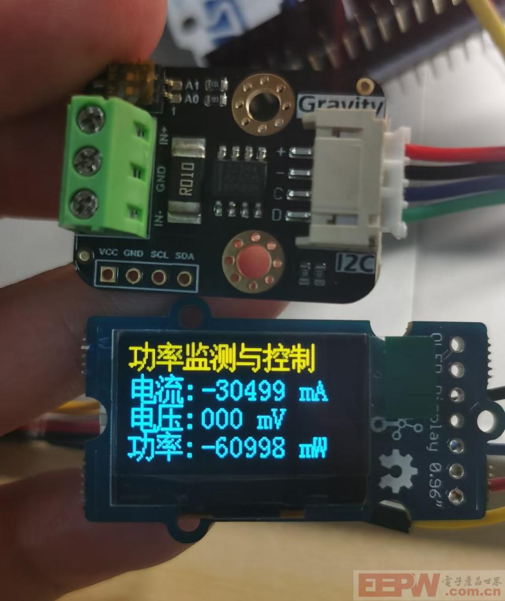

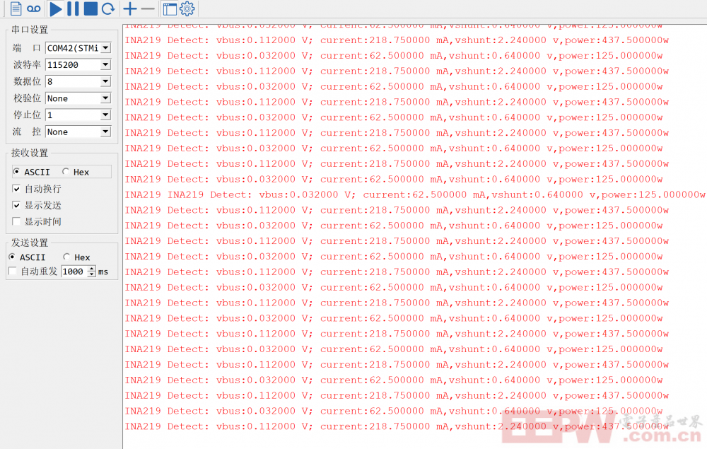

4、功率监测效果
由于手头上没有电源模块,以下是INA219空载的检测结果
5、OLED显示功率信息

    printf("INA219 Detect: vbus:%f V; current:%f mA,vshunt:%f v,power:%fw\r\n", busVoltage, current,shuntVoltage,power);

6、运行效果
