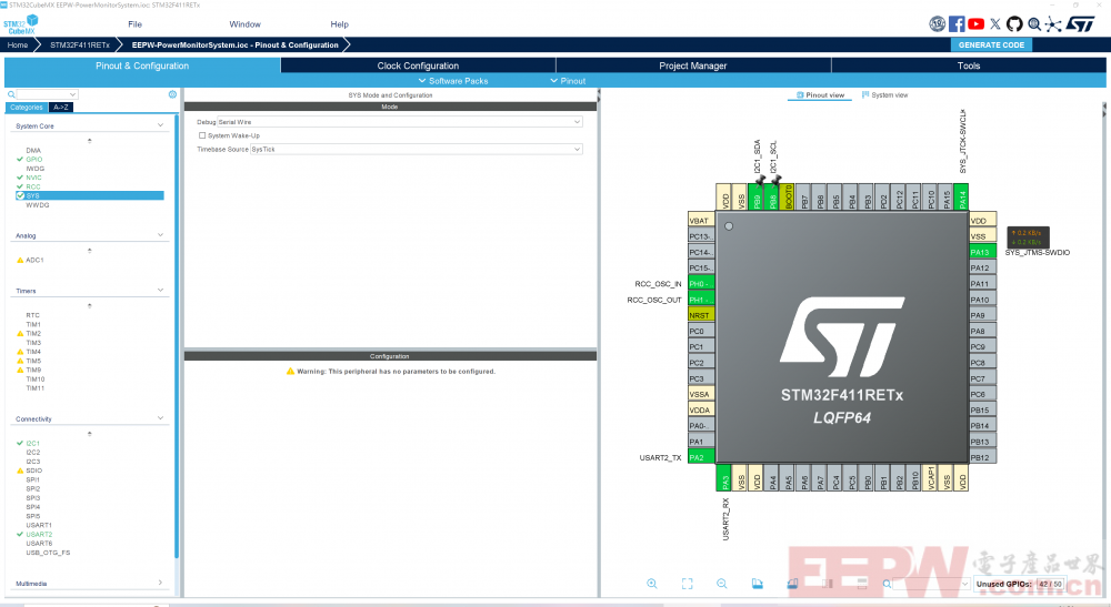

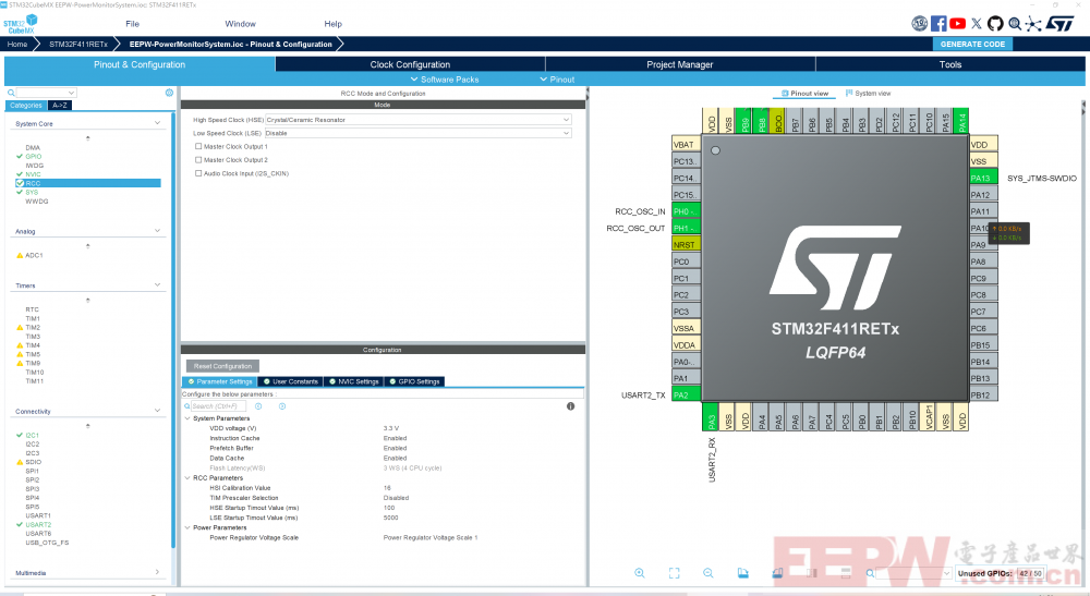

1- 系统配置使用外部时钟 8MHZ
2- 配置Debug使用 Serial wire

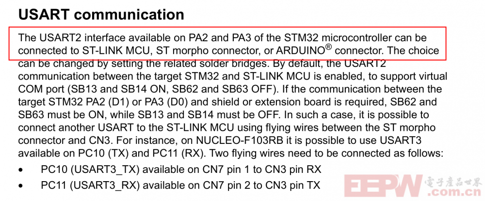

3- 配置串口, 建议配置成USART2, 这样的话可以直接使用STLink进行通讯。
官方的手册说明如下:

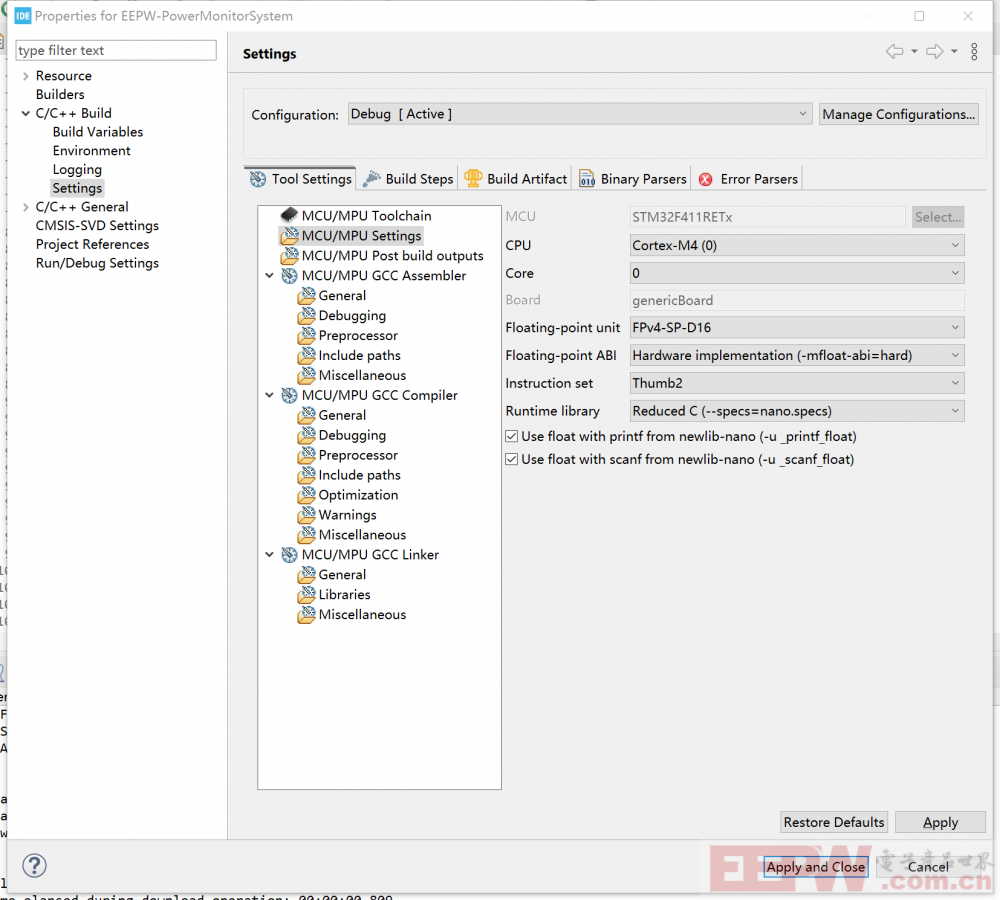

4- 重写Fput char, 和配置串口输出。首先, 需要在项目的属性设置中,勾选newlibe-nano的支持, 否则的话就算重写了fputc或者io_putc,也一样没有任何输出。
然后是具体的Fputc或者ioputc

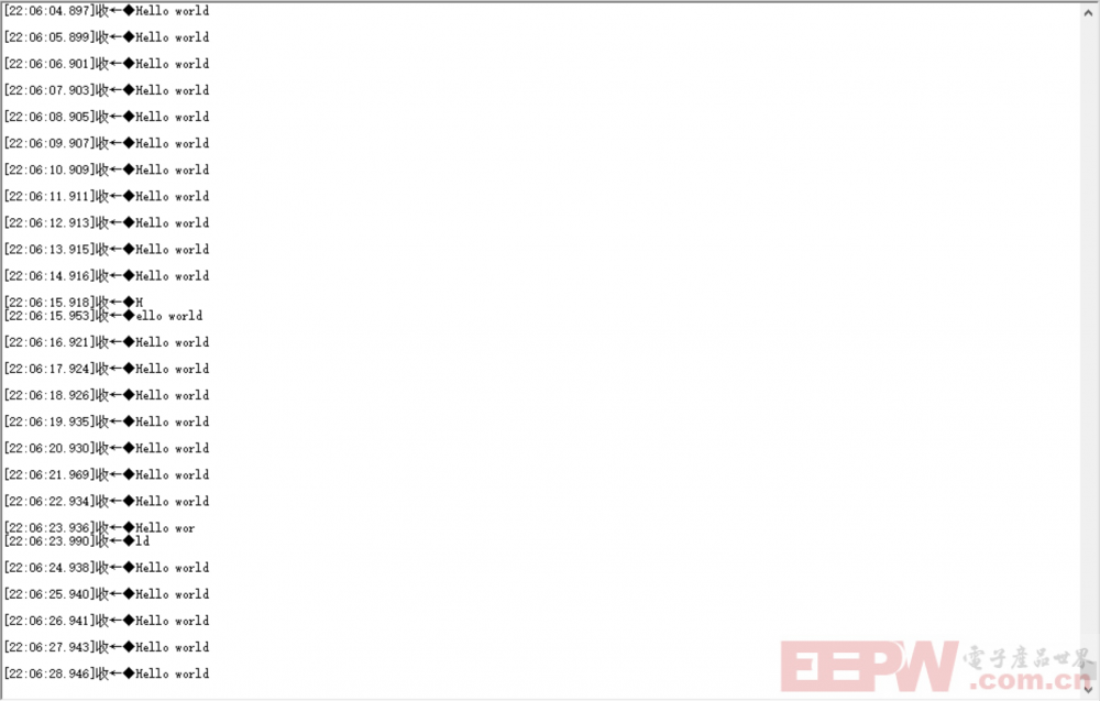

5- 下载和测试串口输出。
	while (1) {
		printf("Hello world\r\n");
		HAL_Delay(1000);
在主程序的While循环中加上打印函数。 然后串口助手进行测试

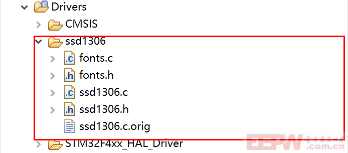

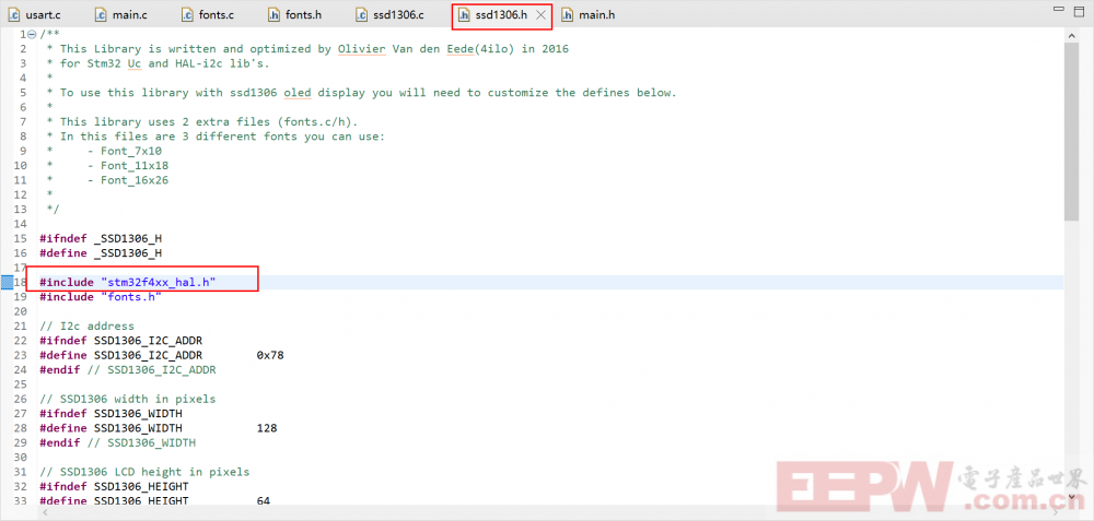

这次资料提供的SSD1315的并且是软件i2C, 开玩笑,真男人只用硬件I2C。 之前我记得我在论坛里分享过一个SSD1306的驱动。直接拿过来用(可以直接驱动, 两个库兼容起来还是很好的)。

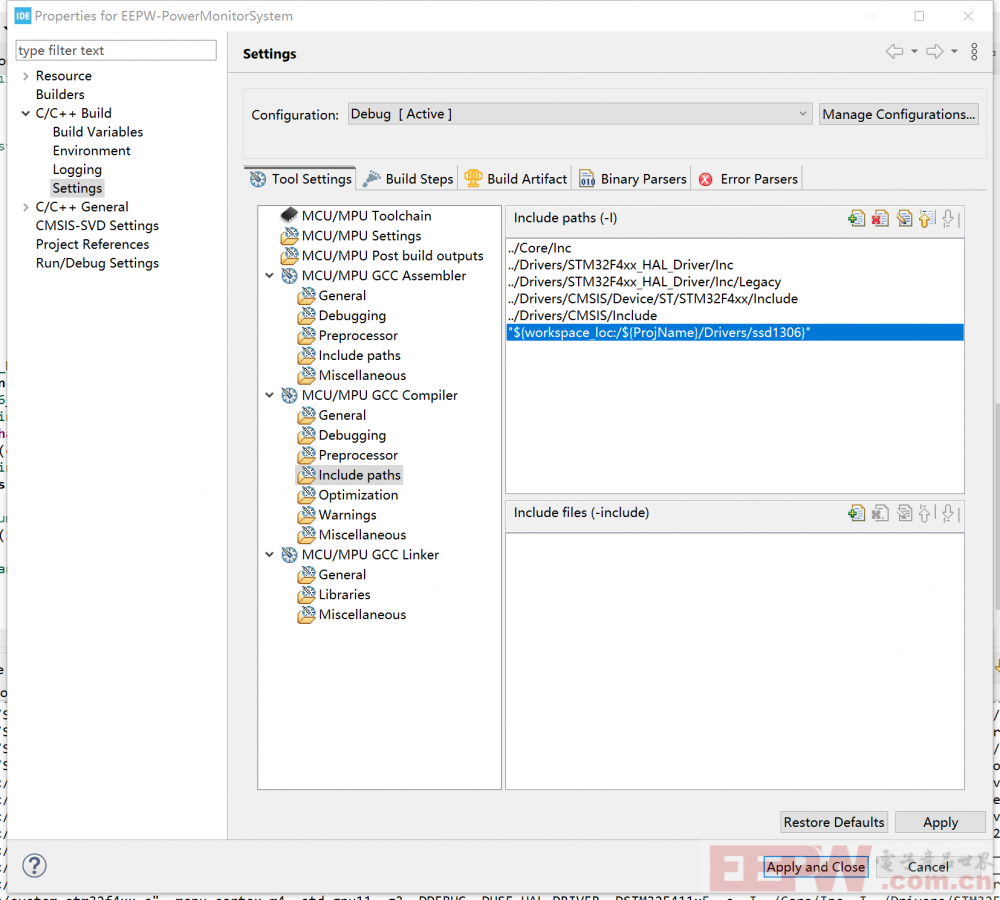

1- 先把他拷贝到Drivers下
2- 配置Includes
3- 修改SSD1306.H中的Hal函数引用为当前开发板的, 然后修改地址为 #define SSD1306_I2C_ADDR        0x78

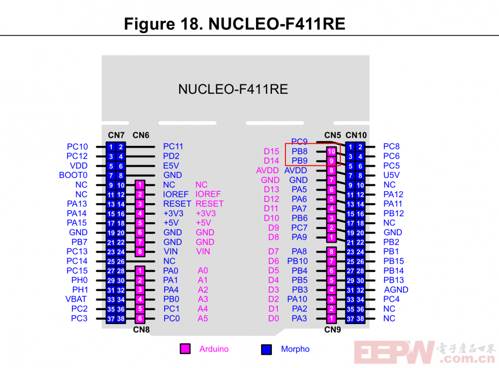

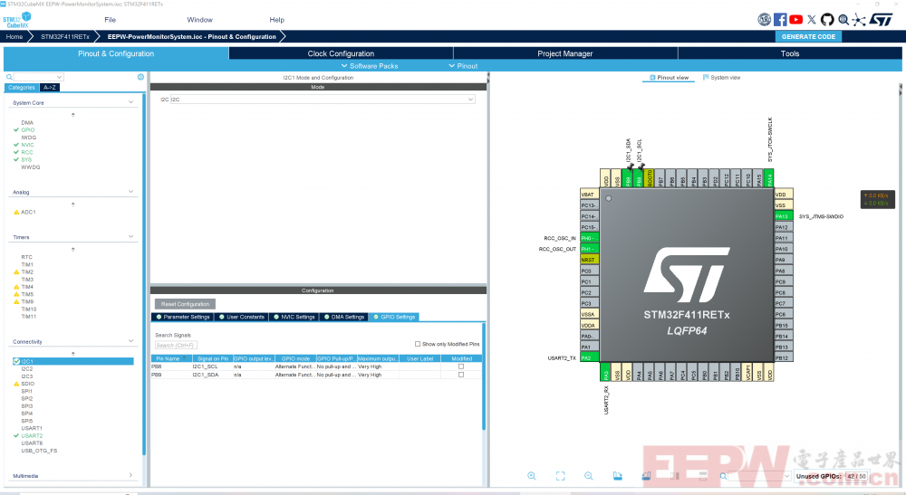

4- 配置I2C, 根据原理图配置I2C1
Cube MX 配置
