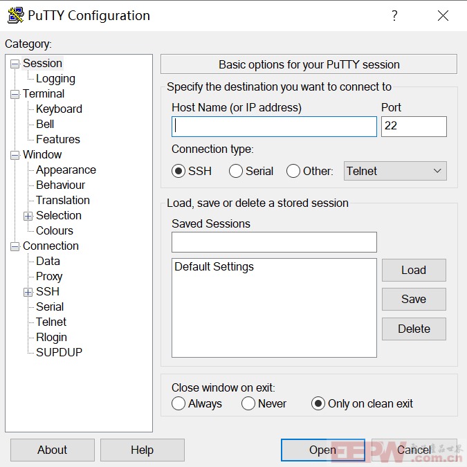

        我们在上一节能够获取树莓派的IP地址了,接下来我们就可以通过IP地址登录,我们需要用到远程控制工具,这里我们用到的是PuTTY。可以直接通过官网进行和版本的安装,安装好后如下:
    在启动PuTTY后,需要在“Host Name (or IP address)”框中输入树莓派的IP地址,这个就是我们上一节获得到的IP地址,确保“Port”设置为22(SSH的默认端口),在“Connection type”选项中,选择SSH,点击“Open”按钮进行连接,第一次连接会有如下警告:

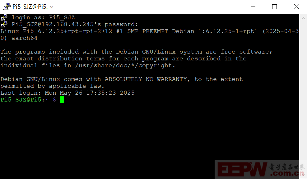

        这是时候我们还没有登录树莓派,需要用到前面的设置的用户名和密码:
        这里需要注意,我们在输入密码的时候上面不会打印出来,最好连贯的输入,要不有可能不知道输到哪里了,现在我们已经连接到设备并登录了。

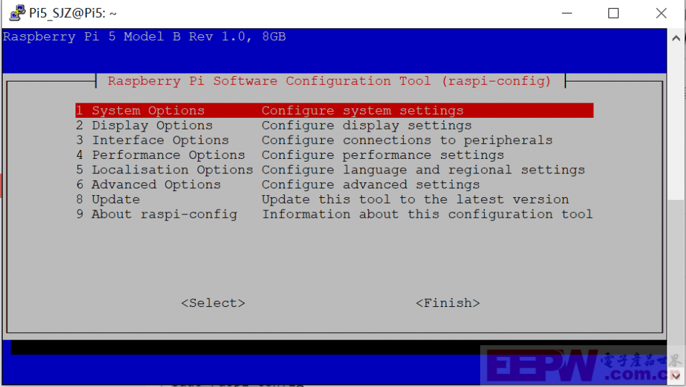

        我们需要在树莓派的设置里面开启VNC,使用如下命令:
sudo raspi-config
这个时候会进入配置界面,这里使用上下左右键控制

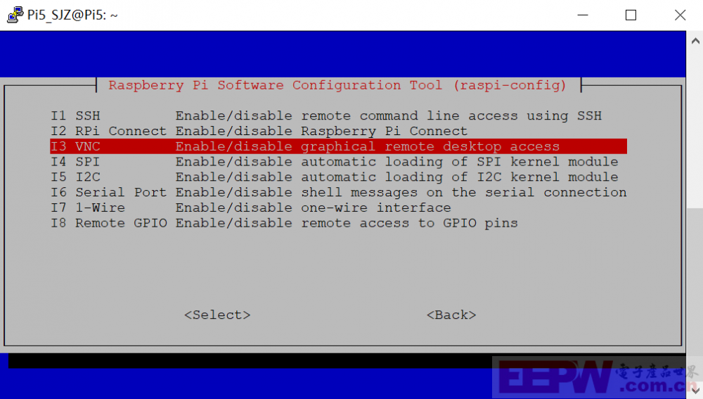

        选择3.Interfacing Options——VNC(远程桌面):

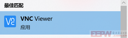

        然后打开服务就可以了,接下来我们需要使用VPN工具进行连接,Windows下的VPN工具:

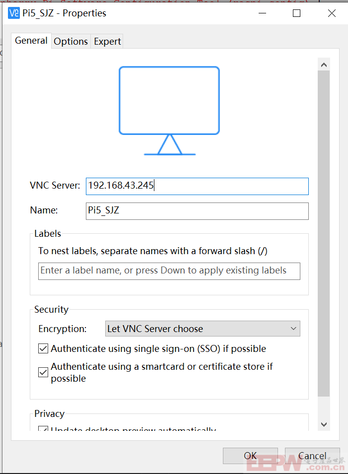

        打开后连接我们的树莓派:

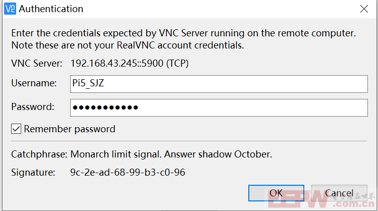

        连接时需要填写登录用户密码:
        然后就可以以看到云界面了:
        树莓派5确实比zero2W顺畅很多,可以看到实际上树莓派就是一个小型的主机。
