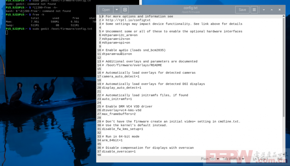

sudo gedit /boot/firmware/config.txt
        发现gedit命令无效,这是因为我们没有安装gedit 文本编辑器,需要安装一下:
sudo apt update
sudo apt install gedit
        这回就能打开了:
        实际上也不用这么麻烦,通过左上角的文件夹图标就能找到文件,双击就能打开,实际上和咱们的电脑做做差不多。

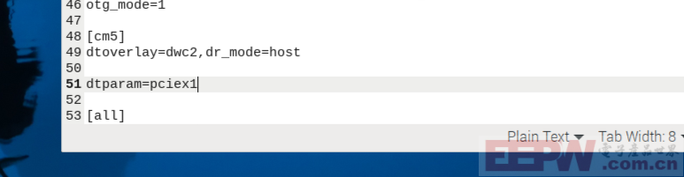

        在这个文件中加入“dtparam=pciex1”:

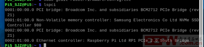

        查看PCIE上挂的设备:
lspci
        可以看到识别出来的是三星980,其他的BCM是树莓派的:

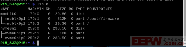

        检查一下磁盘:
lsblk
        一个29.8G是咱们的SD卡,一个是238.5G是后安装的SSD。

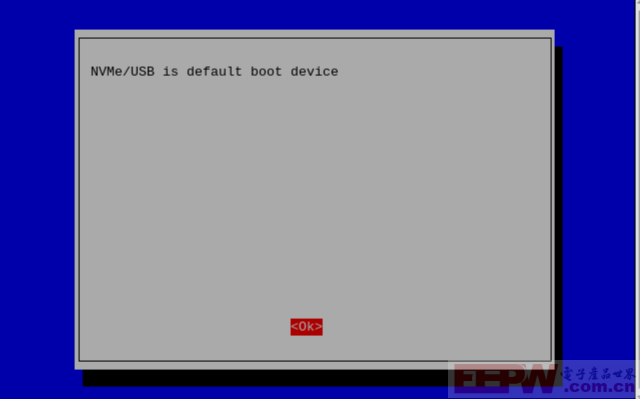

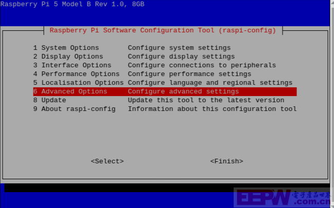

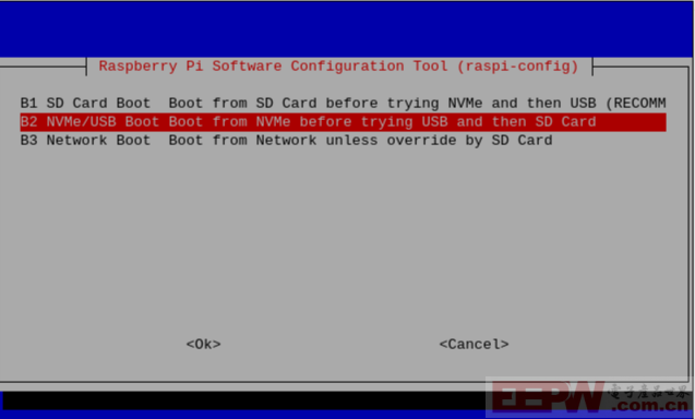

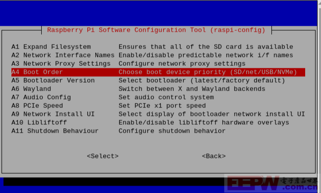

二、配置从SSD启动
        首先,我们需要调整启动模式,让树莓派摒弃默认的TF卡启动方式,转而优先从SSD启动。这样一来,即便后续插入了TF卡,系统也会直接从SSD中加载,确保启动的流畅与高效。
        打开配置文件,进入如下路径:
        启动后如下:

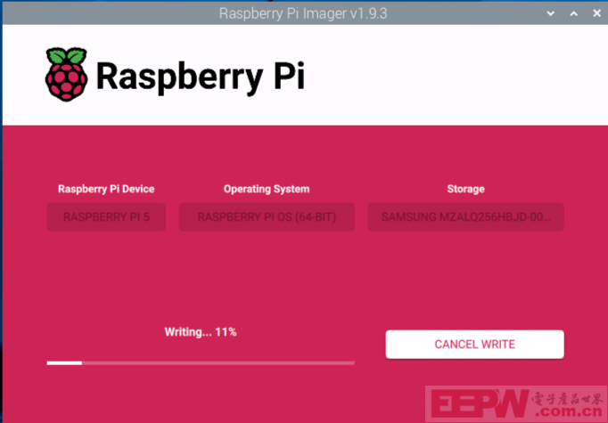

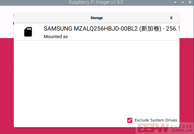

        这个时候咱们的SSD中还没有系统文件,需要烧录系统镜像,打开VPN桌面中的“Raspberry Pi Imager”软件,这些树莓派的软件内嵌如在系统里面的,使用SD卡的同样的方式写入到SSD中:
        等待烧录完成:

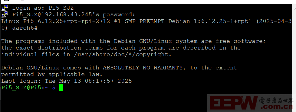

        烧录完成之后,我们断电取出SD卡,上电看一下能不能启动系统,风扇开始狂转了,为什么系统第一次运行的时候风扇都要启动好几次呢?不过不影响,正是这样说明系统正常启动了,SSD应该工作上了,SSD地板上的等开始闪烁起来,我们通过PuTTY连接一下:
        登录成功了,注意新的系统还没有开启VPN,新系统需要重新操作一下第三节的操作。

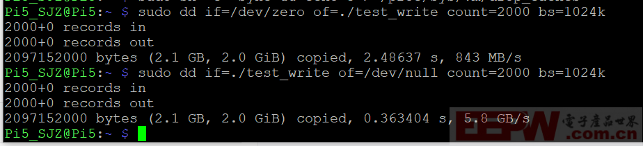

三、SSD读写速度测试
        测试读写速度命令:
sudo"sync && echo 3 > /proc/sys/vm/drop_caches"            # 清缓存
sudo dd if=/dev/zero of=./test_write count=2000 bs=1024k    # 写
sudo dd if=./test_write of=/dev/null count=2000 bs=1024k    # 读
        我们看一下SSD的读写速度:
        写达到了843MB/s,读达到了5.8GB/s,速度着实有点太快了吧,SD卡估计达到100M就不错了。
