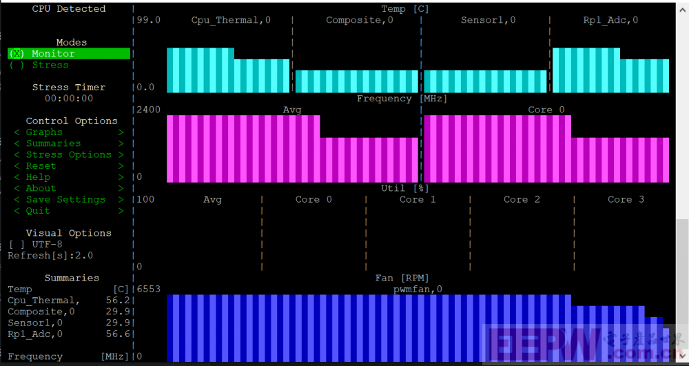

        这里只是控制树莓派5工作的,我们还希望能可视化观察树莓派的状态,s-tui更加适合,s-tui(Stress Terminal UI)是一款专为Linux设计的终端用户界面工具,用于图形化监控计算机的CPU温度、频率、功率和使用情况。这款轻量级应用无需X服务器即可运行,非常适合远程服务器或喜欢在命令行环境中工作的用户。它还能够展示因热节流引起性能下降的情况,并内置了对CPU压力测试的支持。
        安装s-tui:
sudo apt install stress s-tui
        启动s-tui:
s-tui
        启动后可以看到如下界面:
        接下来我们进行一下满载效果的测试,分别看一下满载1分钟,3分钟,5分钟,10分钟的效果,s-tui可以通过按键盘下键和上键选择工作模式,空格确定:

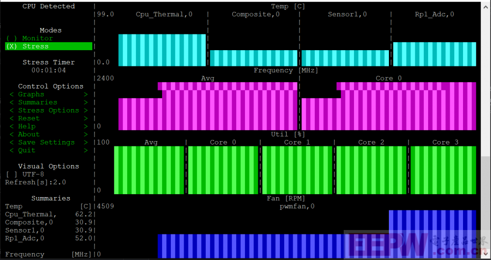

        一分钟:

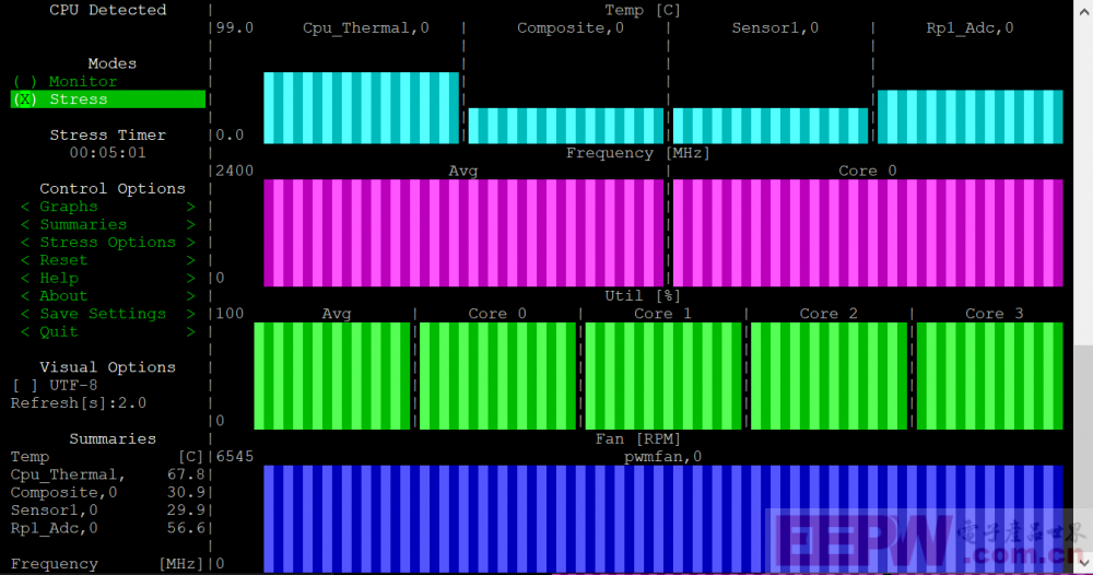

        三分钟:

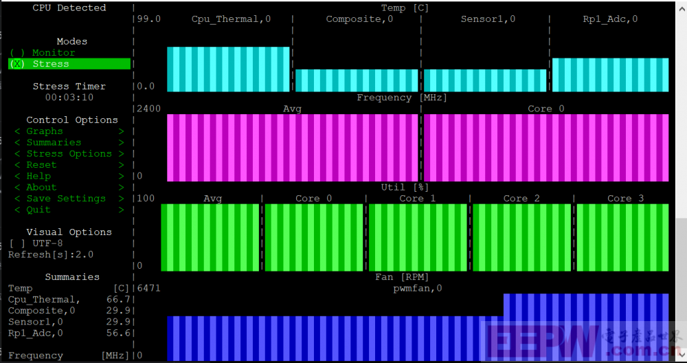

        五分钟:

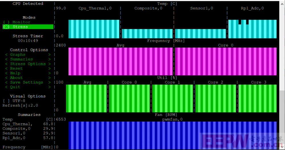

        十分钟:
        可以看到基本CPU的温度就稳定在70℃以下。
