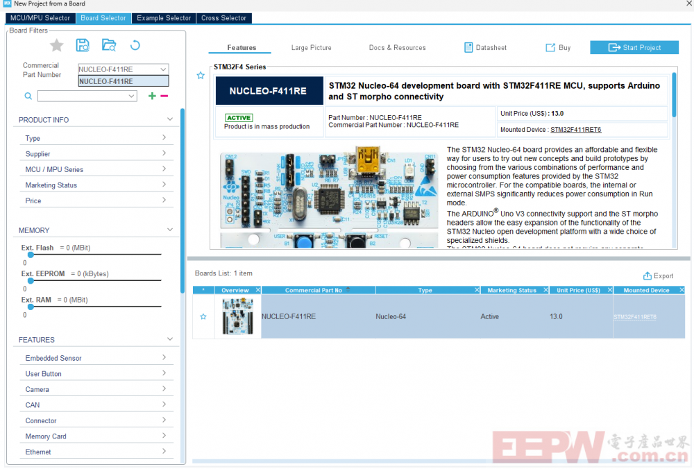

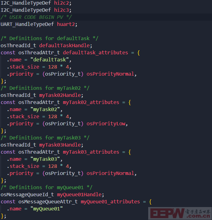

CubeMX配置

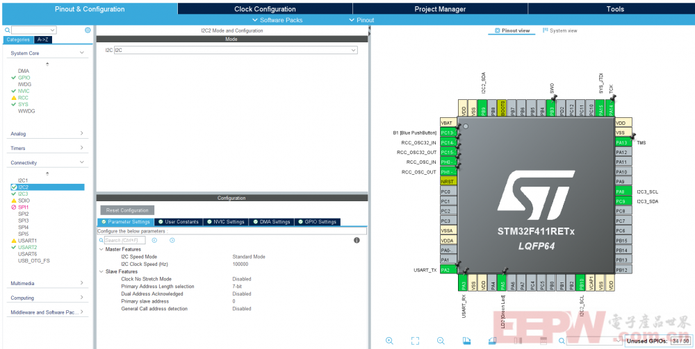

这里使用官方板卡的默认配置,已经为我们配置好了时钟。如图配置我们需要的外设。
在freertos这里全部保持默认,并新增两个任务用于oled显示和ina219采集,新增一个队列用于传递数据。

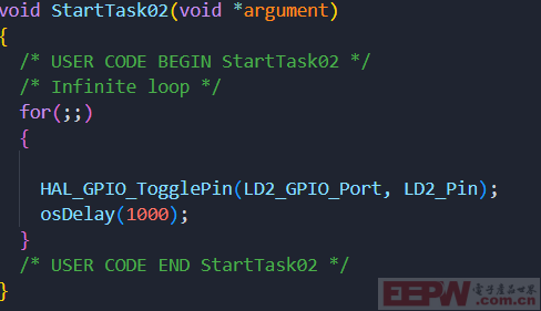

1.实现1s翻转LED
可以看到使用freertos根本不需要自己计算频率配置定时器并在中断中编写程序,直接delay就行,freertos的心跳定时器会自动1ms执行一次,并且可以把任务处理交给freertos。

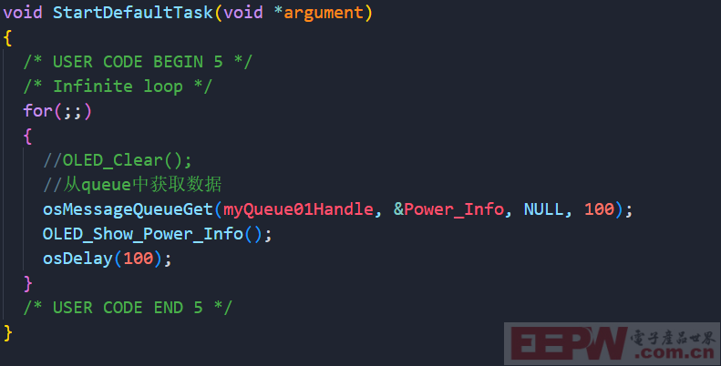

2.实现OLED屏幕显示信息
略微修改得捷提供的oled库,使用硬件iic,在任务2中调用oled显示函数,即可正常显示。每次显示前都要从队列内获取数据,这样的好处是不会出现一边修改一边读取的状态。

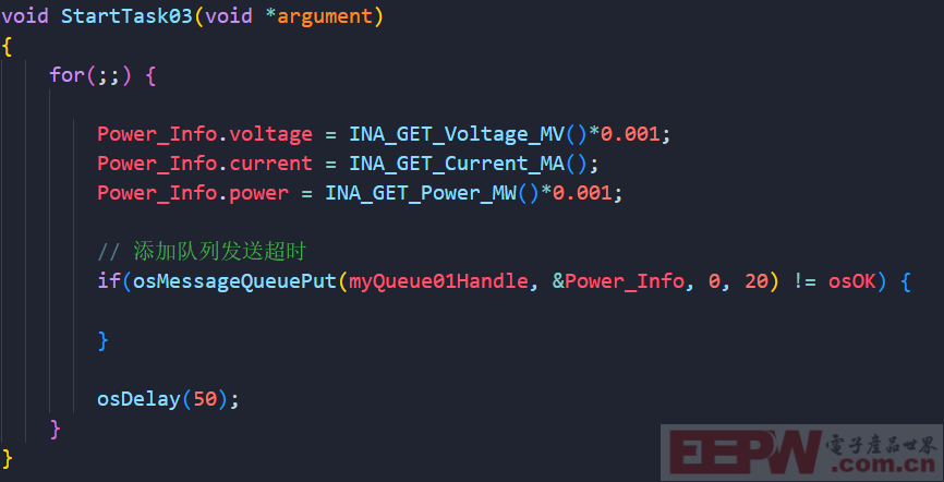

3.INA采集数据
同样略微修改得捷提供的库,换成硬件iic,调用函数即可获取数据,获取完后推送到队列内。

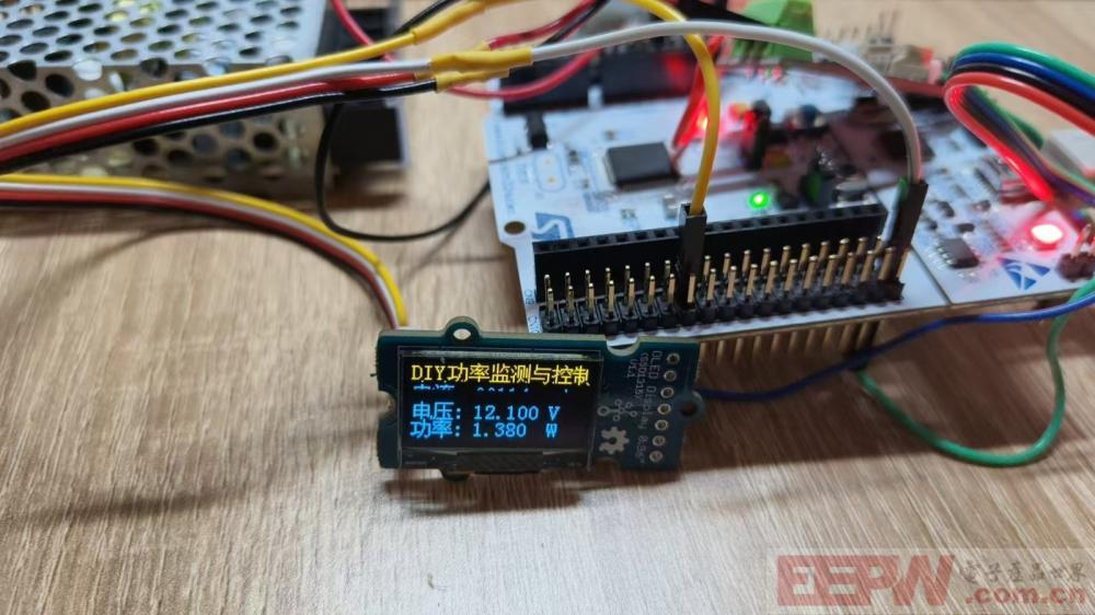

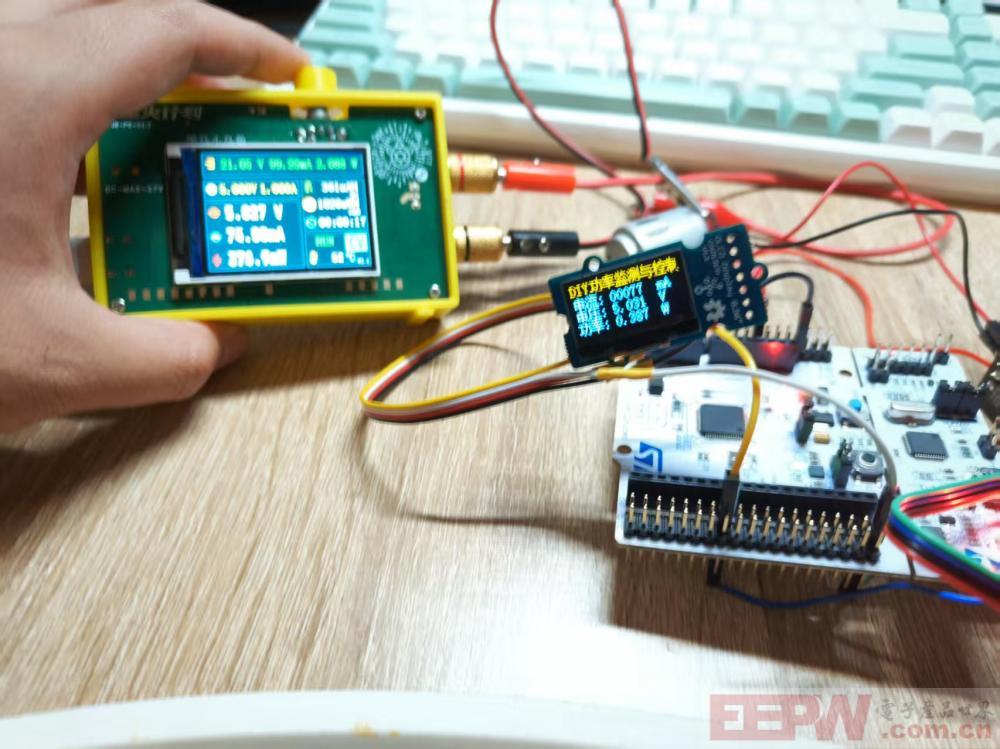

测试电机在5v电压的功率数据,可以看到可以正确测量。
使用220v转12v模块,测试电机在12v电压的功率数据,可以看到略微有些误差,可能性有很多。
