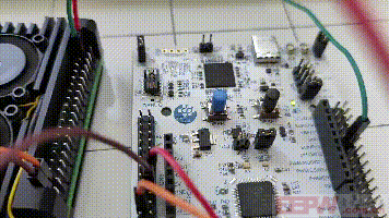

        效果如下:

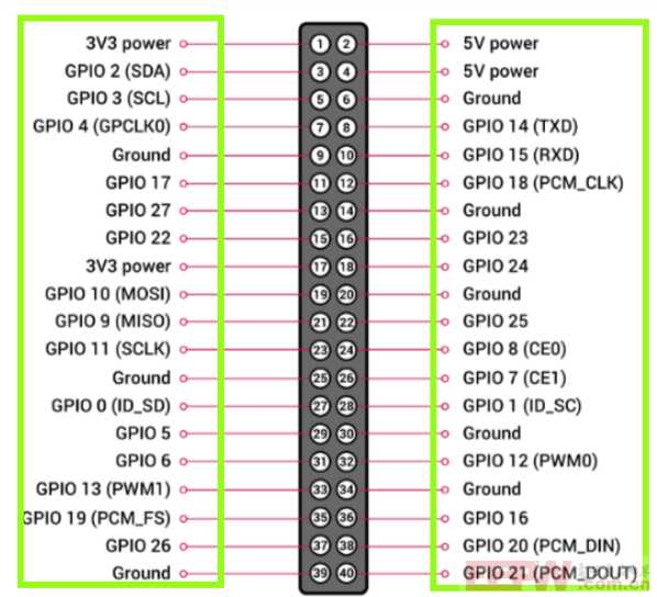

        这里需要注意,PWMLED使用的引脚用外侧命名规则的编号:
