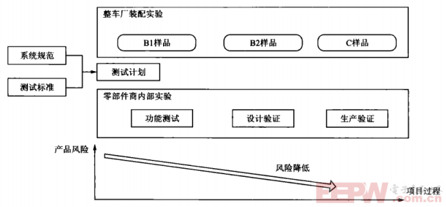

上所介绍,汽车电子产品是由零部件商提供给整车厂的。为了控制风险和提高质量,整车企业往往要求零部件提供商提供不同时期的样件。整车厂为了控制风险,通常是采取多轮实验的方法,并且在开发过程中将实验和样件结合在一起,构成整个开发。整个过程如图所示。 A样品:也称为原型样件或部分功能样件,整车厂并不会用来进行装配实验,因此在图中没有出现。它只是开发初期的样件,主要用于软件调试和台架测试,一般在零部件商内部使用。
image.pngB1样品:全功能样件,第一次上车调试样件,确认所有功能的完整度,并进行性能实际检验。对零部件商而言,需要完成完整的软件逻辑验证和硬件功能验证。B2样品:设计验证的样件,这是全面检验样件是否符合测试计划中的各种实验,往往需要进行分组实验,并给整车厂提供测试报告。 C样品:生产验证的样件,主要将所有在生产过程中潜在的问题暴露出来,这项实验往往被很多厂商忽略。其内容90%与B2样类似。整车厂提供的产品规范中可能有一份最为主要的系统规范,根据这份规范,还可以分为以下几个规范: 模块工程规范 定义电子模块的安装信息和外壳规范,主要为机构工程师的设计提供重要的依据,某些生产信息也在其中体现。 模块软件规范 定义模块软件的功能,往往包括通信和诊断内容,实际上所有模块大部分系统功能都集中于软件实现。 模块硬件规范 定义模块硬件的性能指标,某种程度上硬件规范不会太细致,部分整车厂 会提供硬件设计的参考,这是其过往经历的一些设计失误的汇总。模块测试规范测试标准和测试要求的内容构成了产品验证的核心,测试工程师需要据此设计测试计划以保证实验的进行。 对于电子模块的开发而言,往往都是根据整车的开发计划进行分化的,不同的整车企业对不同的产品有着不同的控制方式。对零部件商来说,内部的开发和生产过程对内保持统一,对外保持一定的弹性,这是企业争取到不同整车企业项目的一个非常有竞争力的手段;否则将要面临同一个功能的类似产品,由于供应给不同的厂商而要采取不同的开发过程,这对工程师来说负担非常大。
