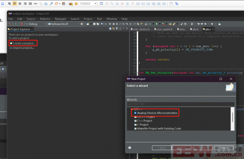

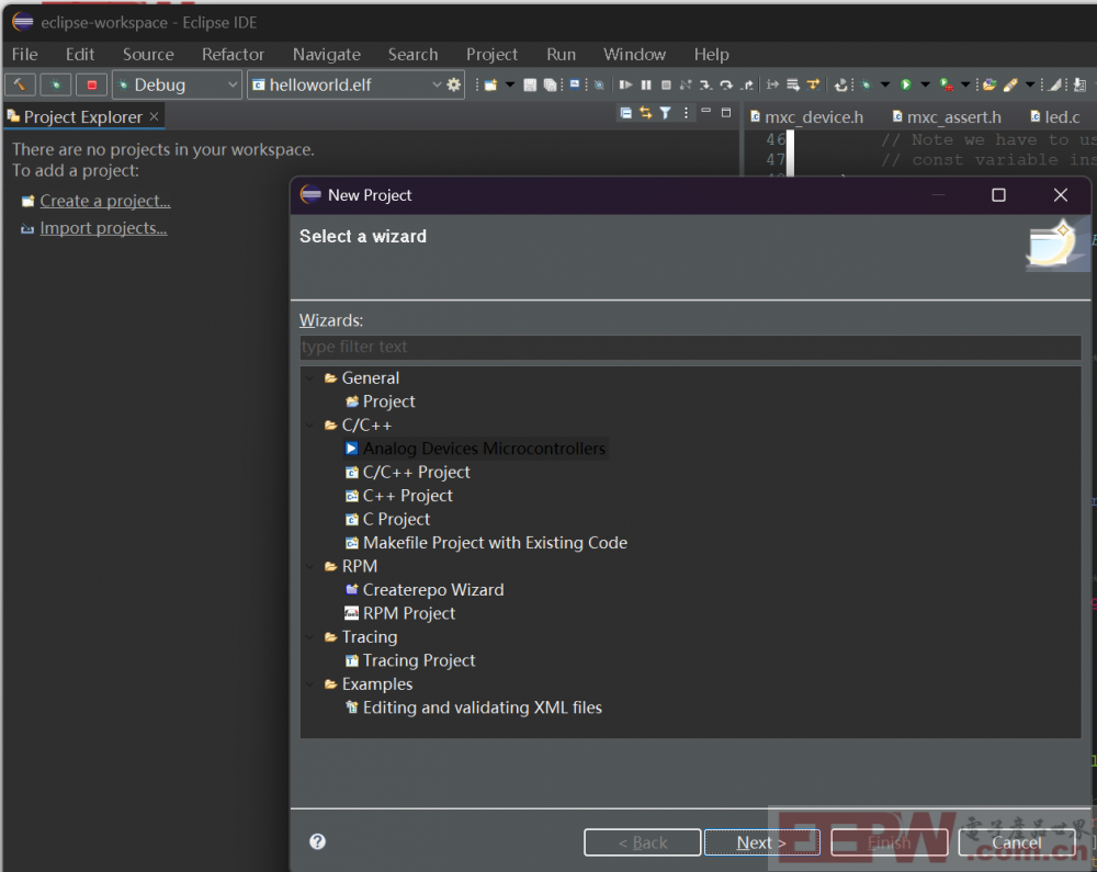

2、打开菜单file->new->project:
3、或者在快速工程中选择Create a project 选择C/C++下面的Analog Devices Microcontrollers,并点击下一步:

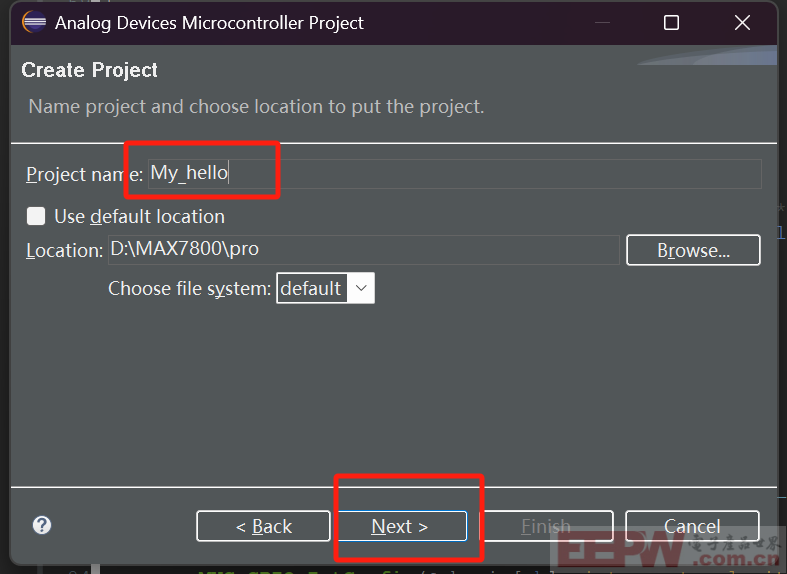

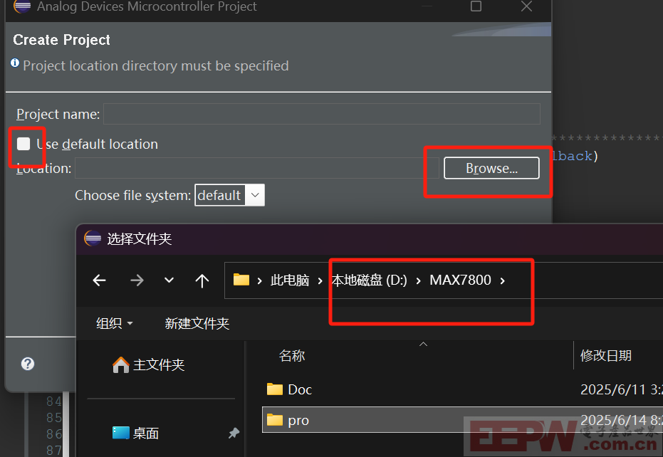

4、取消掉Use default location的钩选,指定工程存放的位置:
5、输入工程名称,并点击下一步:

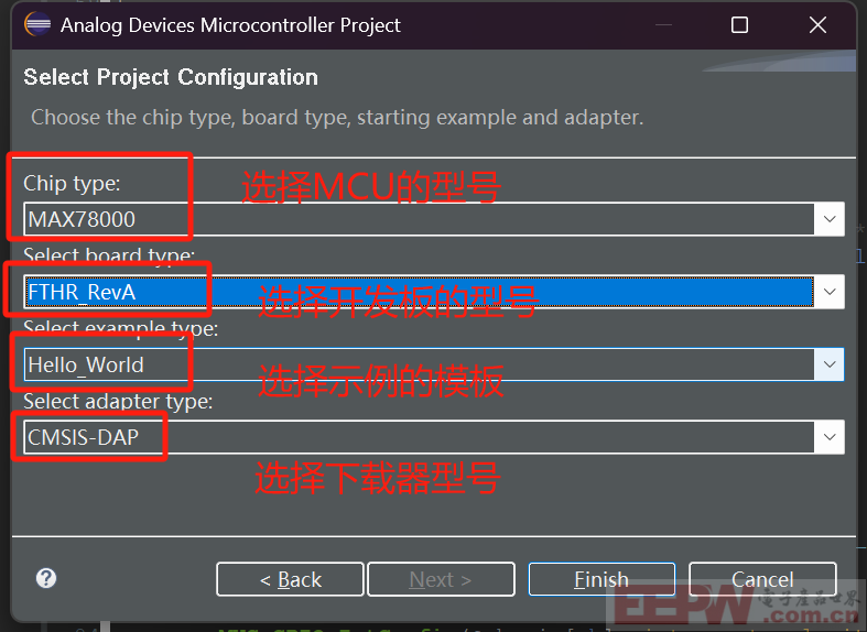

6、选择Chip type为MAX7800,选择开发板型号为FTHR_RevA,选择模版为Hello wrold ,选择下载器为CMSIS-DAP,最后点击Finish生成工程:

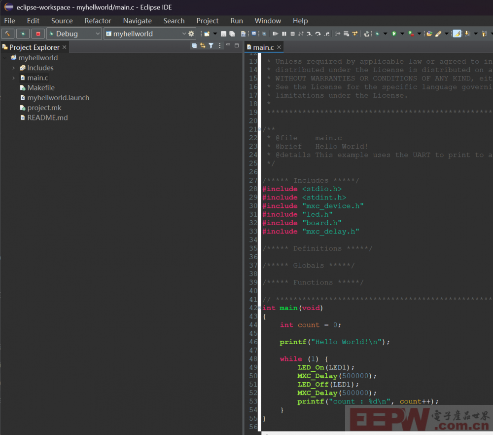

7、生成工程如下:

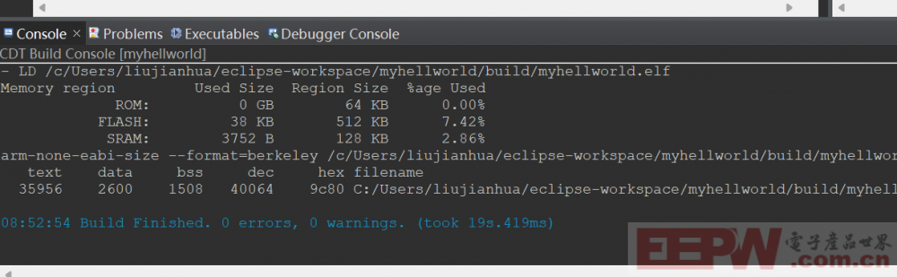

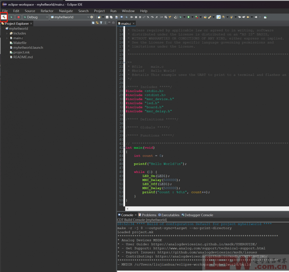

【编译工程】
1、可以点击工具栏上的编译:
2、也可以在工程文件夹上右键,在弹出菜单点选择build project,出现如下信息说明编译成功:

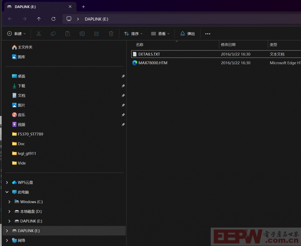

1、将开发板使用usb连接到电脑,出现如下移动盘,说明连接成功:
如果没有出现,则需要去下载max32625的daplink固件进行更新。

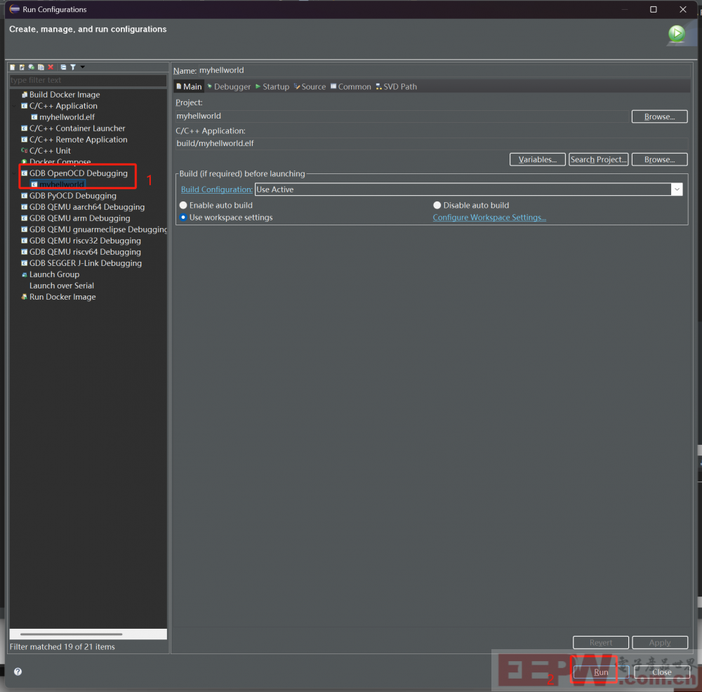

2、第一次下载时,需要点击菜单Run->Run configurations,选择GDB OpenOCD Debuggings,然后选择RUN,就可以下载,后面就可以直接点击RUN就可以下载了。

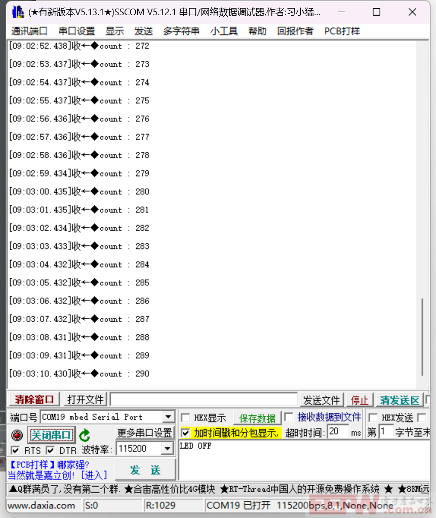

【实现效果】
打开串口助手,连接串口,可以看有打印计数器,同时开发板上的led灯也实现了闪烁,说明整个工程就正常的运行了。
