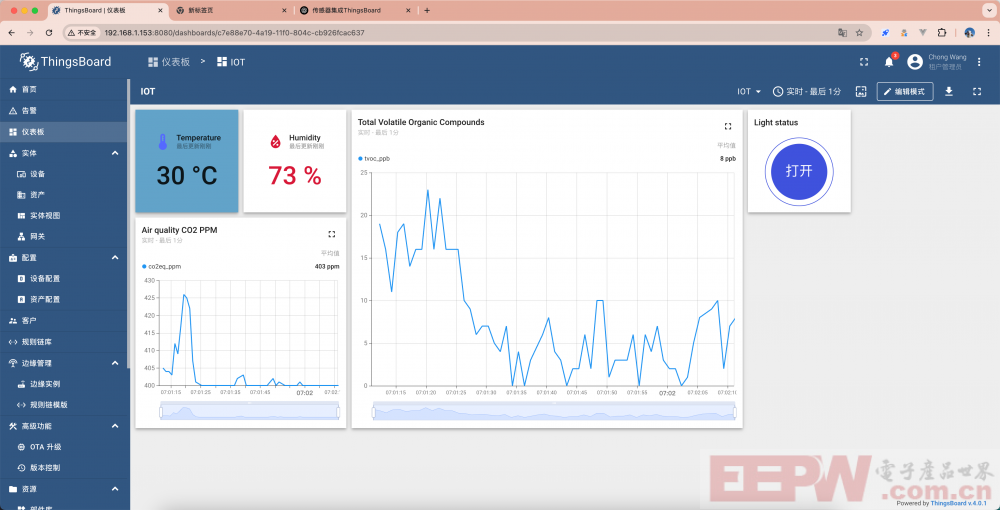

至此安装便是完成了, 其安装的步骤是较为复杂的,但是如果按照上述的步骤进行安装的话, 在树莓派上是绝对可以安装成功的. 取决于树莓派的配置在启动thingsboard的时候可能会出现等待时间比较长的问题, 一般在90S内即可成功启动成功. 需要注意的一点是, 不需要在树莓派上额外安装任何的MQTT服务, thingsboard内部集成了一个嵌入式的MQTT服务,其占用了1883端口. 所以如果你启动thingsboar的时候出现启动不成功的情况. 可以通过检查 /var/log/thingsboard/thingsboard.log 来确定错误的原因.
这个Thingsboard使用起来比较复杂, 经过短暂的体验我觉得它相对于HA不是很灵活. 目前还没有搞明白怎么能够通过内置的MQTT发布和进行订阅来控制其他的设备. (仅仅目前实现了将传感器数据集成到Thingsboard中), 我将逐渐研究逐渐和大家分享
安装好的Thingboard, 并且集成了传感器
