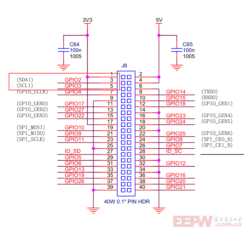

2、原理图及连接状态
下图是PI5连接器40P的原理连接图,这里使用的是GPIO2和2也就是3和5P用来控制温度传感器通信。

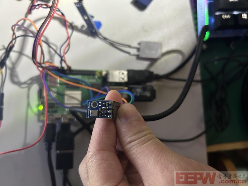

传感器与PI5连接状态图:

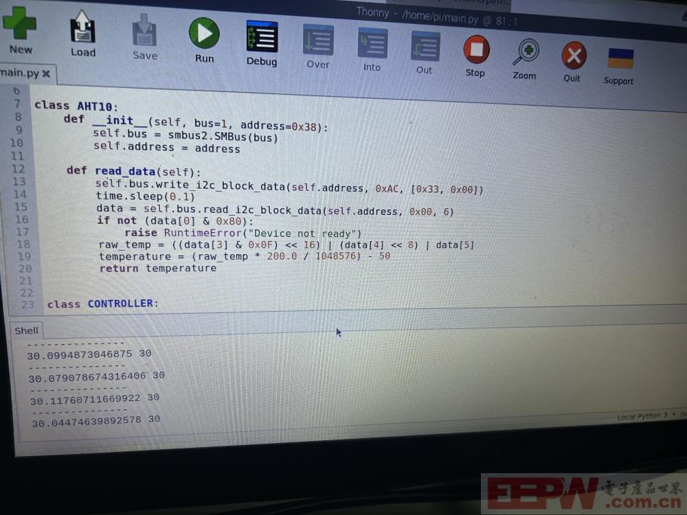

3、代码
# AHT10温湿度传感器驱动类class AHT10:
    def __init__(self, bus=1, address=0x38):
        """初始化AHT10传感器
        bus: I2C总线编号
        address: 传感器I2C地址
        self.bus = smbus2.SMBus(bus)
        self.address = address    def read_data(self):
        """读取传感器温度数据
        返回: 温度值(摄氏度)
        # 发送测量命令
        self.bus.write_i2c_block_data(self.address, 0xAC, [0x33, 0x00])
        time.sleep(0.1)  # 等待测量完成
        # 读取测量结果
        data = self.bus.read_i2c_block_data(self.address, 0x00, 6)
        # 检查设备状态位
        if not (data[0] & 0x80):
            raise RuntimeError("Device not ready")
        # 解析温度数据
        raw_temp = ((data[3] & 0x0F) << 16) | (data[4] << 8) | data[5]
        temperature = (raw_temp * 200.0 / 1048576) - 50
        return temperature
4、采集的数据运行结果:
