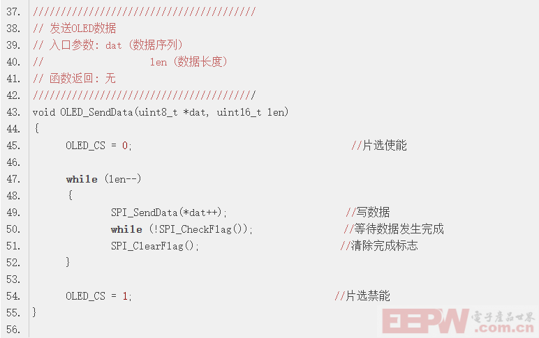

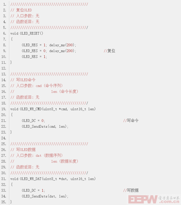

4.2、使用硬件SPI实现OLED的低层驱动代码(核心代码)
4.3、其它代码可参考附件中的代码完成
4.4、代码完成代码编写后,将编译生成的HEX文件下载到试验箱,即可看到效果
