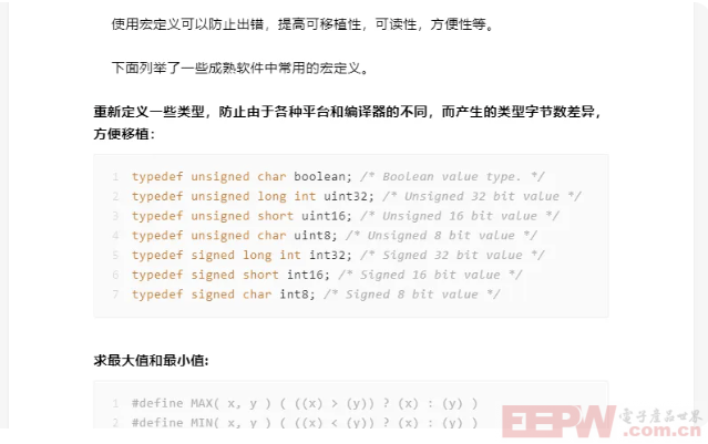

    使用宏定义可以防止出错,提高可移植性,可读性,方便性等。
    下面列举了一些成熟软件中常用的宏定义。
重新定义一些类型,防止由于各种平台和编译器的不同,而产生的类型字节数差异,方便移植:
typedef unsigned char boolean; /* Boolean value type. */
typedef unsigned long int uint32; /* Unsigned 32 bit value */
typedef unsigned short uint16; /* Unsigned 16 bit value */
typedef unsigned char uint8; /* Unsigned 8 bit value */
typedef signed long int int32; /* Signed 32 bit value */
typedef signed short int16; /* Signed 16 bit value */
typedef signed char int8; /* Signed 8 bit value */
求最大值和最小值:
#define MAX( x, y ) ( ((x) > (y)) ? (x) : (y) )
#define MIN( x, y ) ( ((x) < (y)) ? (x) : (y) )
