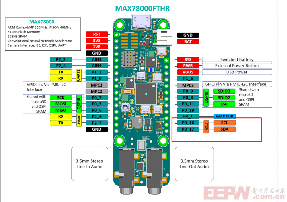

【开发板原理图】
在MAX7800FTR有一组I2C可以供用户外接使用,编号为I2C1,接口为P0_16(SCL),P0_17(SDA)用手说明书中标注如下:

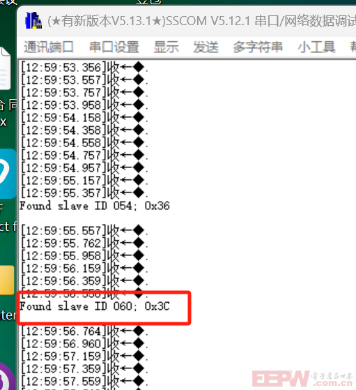

我通过面包板将SSD1306与面板上面的MAX7800FTHR连接,下载程序后,打开串口助手,打印出如下日志:
找到了从机地址为0x3C,因此SSD1306与开发板连接正常。
