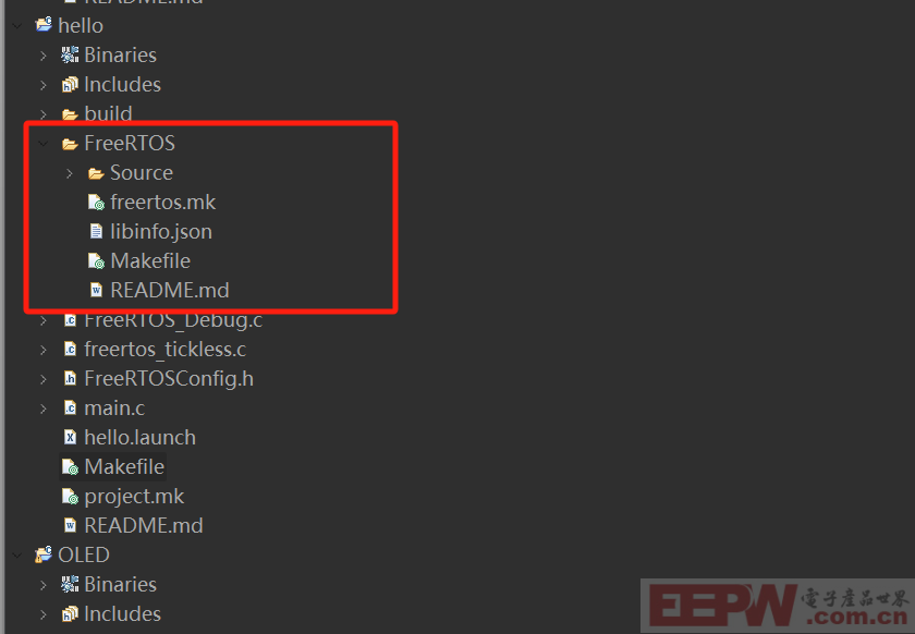

【代码拷贝】
2、添加make file编译规则,在根目录的makefile中,修改规则如下:

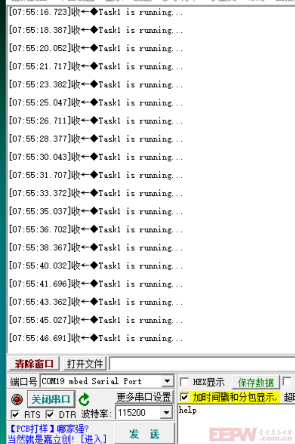

【测试效果】
打开串口助手,可以看到周期打印,说明移植成功:
