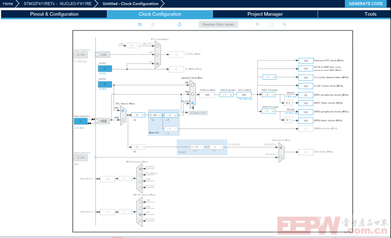

(1)1s翻转LED软件和新建过程不再赘述,许多大佬和文章已经非常详尽的介绍了,在这里,我是使用开发板建立一个工程,非常方便。首先对时钟树进行配置,配置晶振频率100MHZ,主要是F4的性能强。

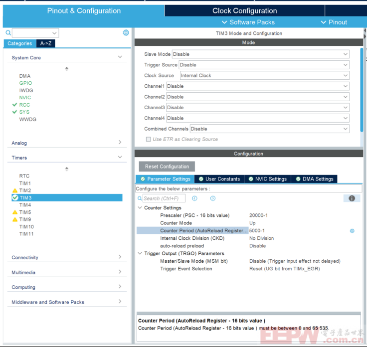

之后,对定时器进行配置,此处定时时间由分频系数和定时时间确定,范围为0-65535,我设置了19999和4999,定时时间为1S。

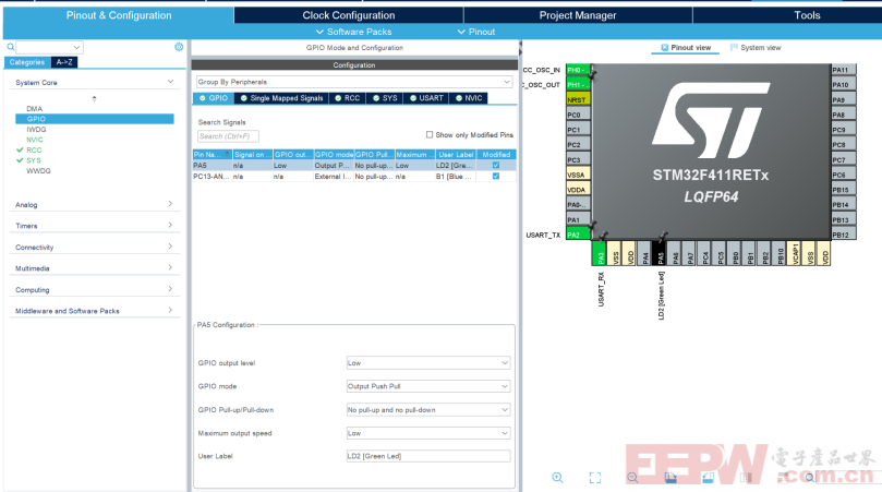

接下来对GPIO口配置,开发板已有默认配置,设置为推挽输出,低电平,高电平点亮LED,点击使用。(此处备注一条,需要对SYS内进行配置,否则后面烧录会出现问题)

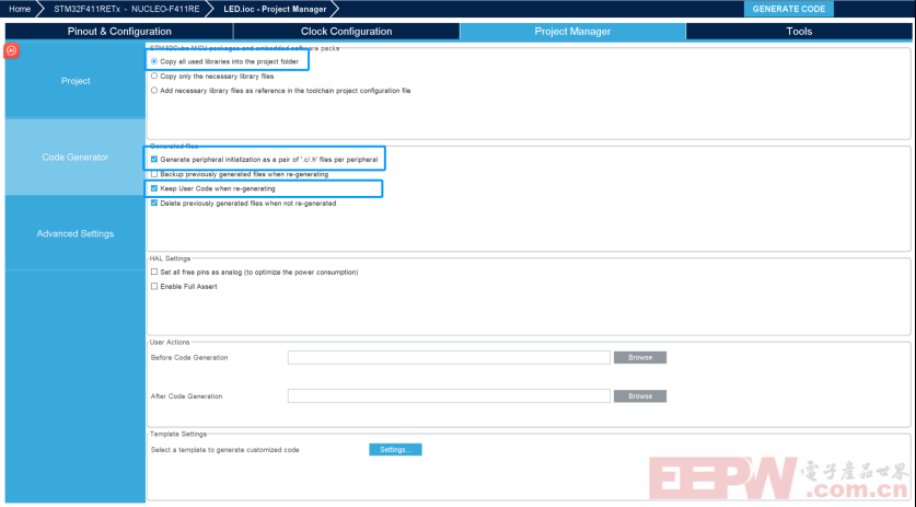

最后,生成代码,选用没有中文的路径,此处我勾选这三项,以便后面的更新和代码撰写。点击GENERATE CODE。
生成一个健康的代码

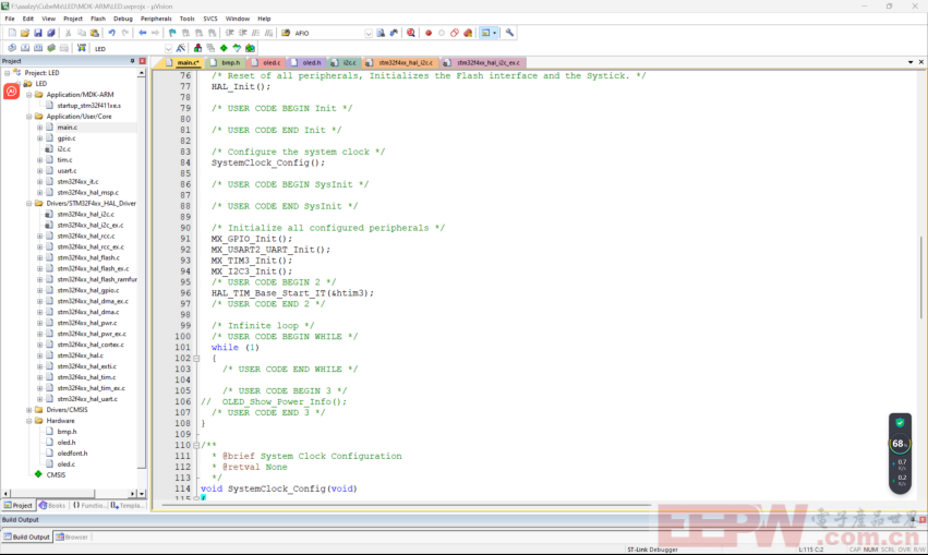

附上主函数中执行的代码
  /* USER CODE BEGIN 2 */
  HAL_TIM_Base_Start_IT(&htim3);
  /* USER CODE END 2 */
/* USER CODE BEGIN 4 */
void HAL_TIM_PeriodElapsedCallback(TIM_HandleTypeDef *htim)
if(htim == &htim3)
HAL_GPIO_TogglePin(LD2_GPIO_Port,LD2_Pin);

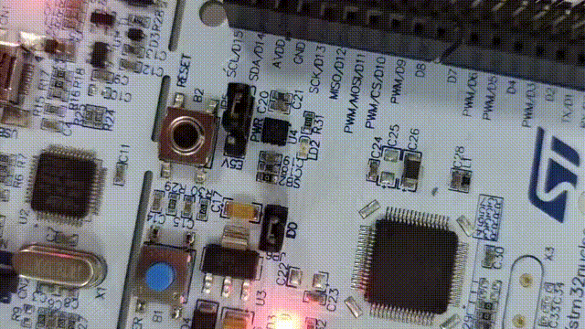

编译烧录
