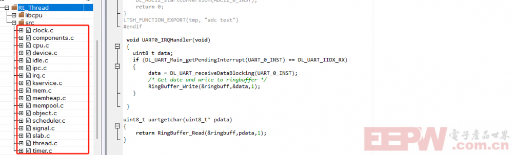

 RT-Thread Nano 的适配我们首先把下载的 RT-Thread Nano kernel 代码加入工程参与编译,在IAR 下添加以下kernel 代码编译。

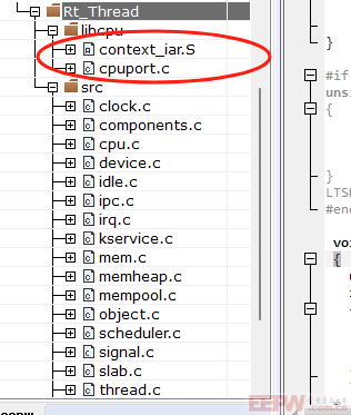

将CPU libcpu 体系架构相关的代码加入IAR环境,本地使用的CORTEX M0相关的文件

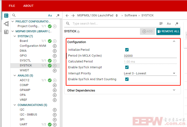

2.配置SysTick
配置SysTick 为RT-Thread Nano 的任务调度定时器,定时器周期配置为1ms
添加systick 中断处理函数

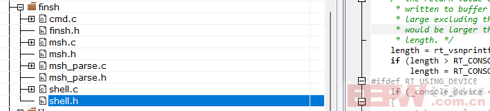

3. 配置FinSH
finsh 的添加可以查看官方的该文档 https://www.rt-thread.org/document/site/#/rt-thread-version/rt-thread-nano/finsh-port/an0045-finsh-port
将代码加工程并配置finish编译配置

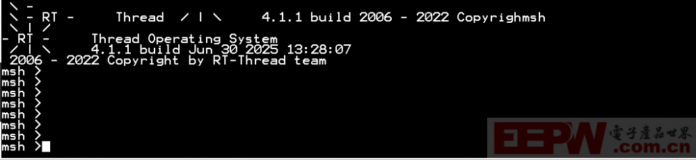

至此已经完成了适配的工作,启动后finsh 可以输入输出了,启动会输出rt-thread 的log

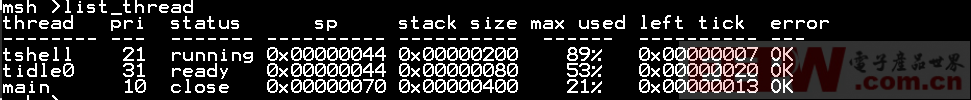

查看任务信息
