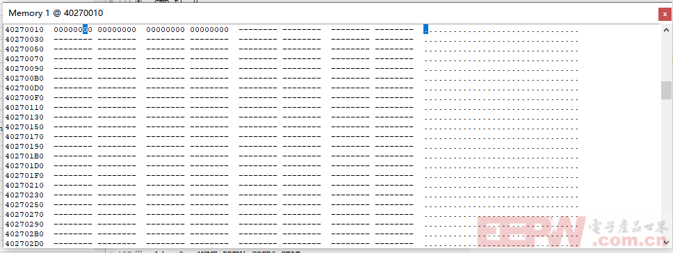

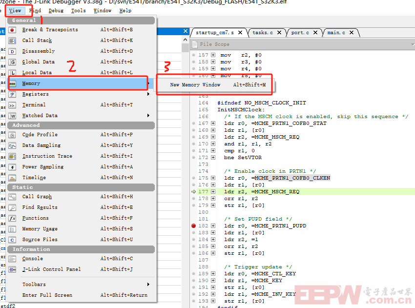

【memory数据查看】
在嵌入式开发中调试经常需要查看内存的数据,在OZONE  中如下界面即可打开memory 数据查看。

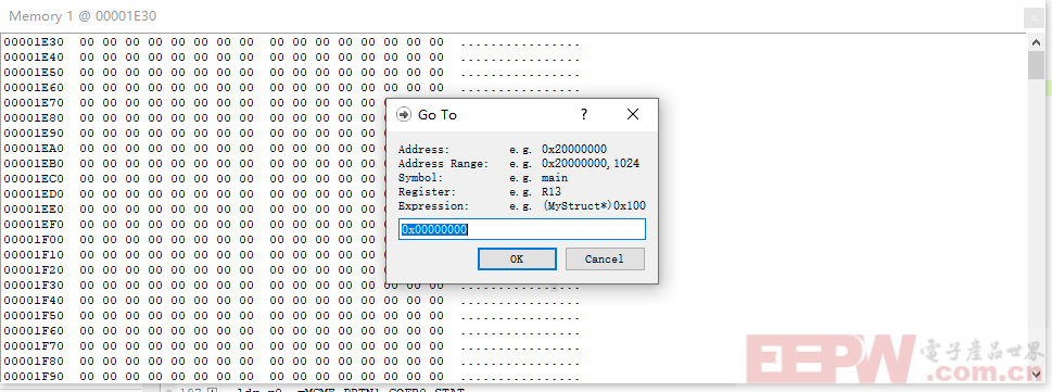

打开的窗口中CTRL+G  支持多种格式的数据查看
输入地址就可以查memory 数据了
也可以将要观测的内存地址添加到观测点进行查看。
可以设置按照数组的方式读取信息

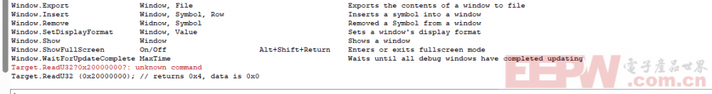

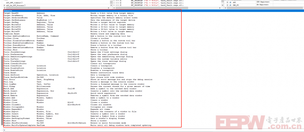

【Console 输入命令】
console 支持如下命令
测试下Target.ReadU32  读取内存数据

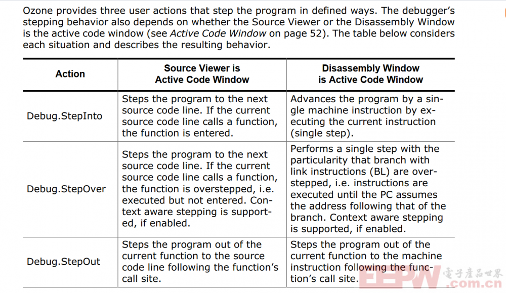

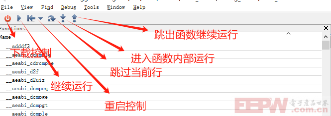

【Debug 控制】
对应功能按钮说明如下
对上述三个按钮的C代码和汇编窗口中的功能描述如下

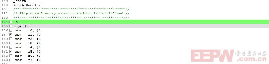

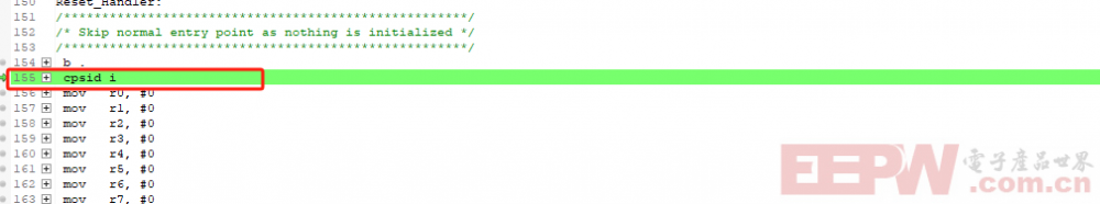

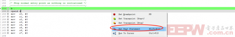

Set Next Statement 功能使用

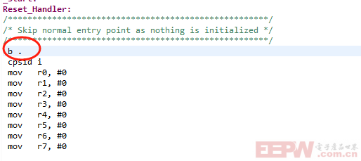

在实际开发中我们会遇到需要经代码卡在某个地方,然后调试器 attach 上去继续调试,此时我们通过需要跳过这个死循环,这时就可以使用该功能了。
例如我们在启动文件入口添加如下b .代码,让CPU再此死循环
程序启动后调试器查看程序确实也是停在此处
正常程序会一直卡死在此处,我在155 行执行“Set Next Statement”就会跳过此b. 执行下一条指令

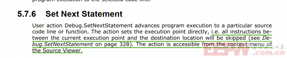

以下是文档上对该功能的描述

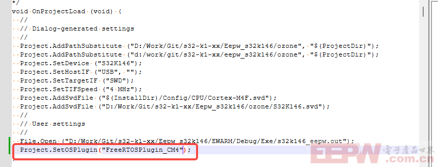

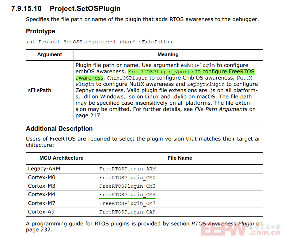

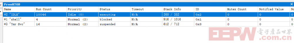

OZONE 支持RTOS的插件使用在工程中添加对应的插件即可,FreeRtos 的插件使用说明如下
在工程中添加插件配置

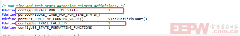

在freertos 中开启如下配置
在OZONE 下就可以查看到FreeRtos 的状态信息了
Vector Cache 可以用来捕获hardfault 等异常事件
