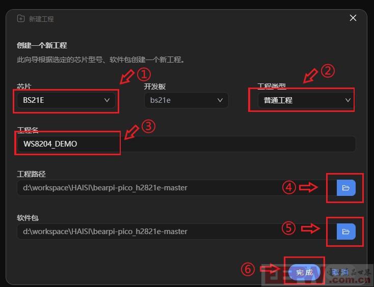

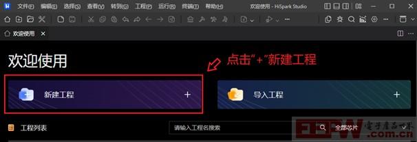

3.      打开 HiSpark Studio 工具,进入欢迎页面,单击新建工程,进入新建工程页面。
4.      按照图2所示步骤进行:①芯片选择“BS21E” ②开发板选择“bs21” ③工程名自定义填写;④工程路径自己选择,但路径不能包含中文、空格、特殊字符;⑤软件包路径选择SDK代码“bearpi-pico_h2821e”层级, ⑥点击完成

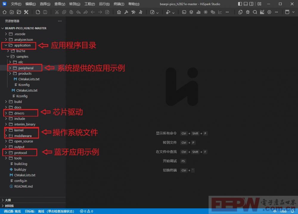

5.      新建工程成功后如下图所示代码结构

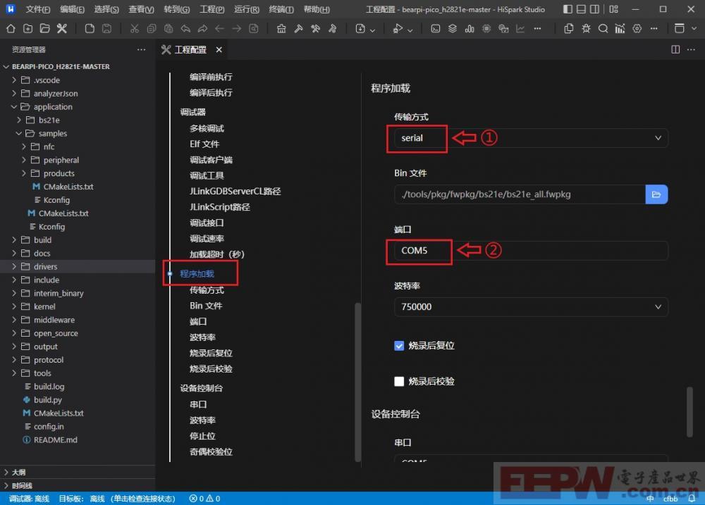

6.      工程配置。
主要修改程序加载部分的传输方式和端口,按下拉菜单选择即可,其余选项无需修改。

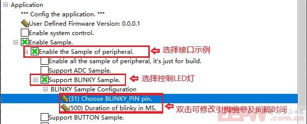

7.      选择示例方法
点击工具栏中的系统配置选项,选择你所需的示例目录,如系统应用程序可选“Application”目录,勾选“Enable Sample”“Enable the Sample of peripheral”以及需要要编译的“Sample”名称,本例选择LED灯闪烁,即“LED blink”并保存。

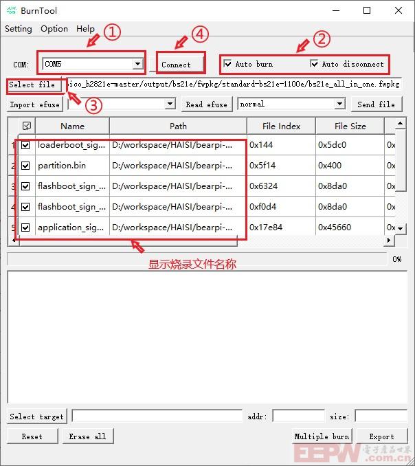

下载并打开 “BurnTool_H2821E.zip”,安装HiBurn点击跳转
打开已经安装的HiBurn烧录工具,按照一下步骤设置:①选择串口;②选择自动烧录;③选择烧录文件,文件在目录..\bearpi-pico_h2821e-master\output\bs21e\fwpkg\standard-bs21e-1100e下,文件名bs21e_all_in_one.fwpkg,选中后将显示全部烧录文件名;④点击连接,按下“reset”键,将自动烧录。
注意:打开“setting”菜单,必须将波特率设置为750000
