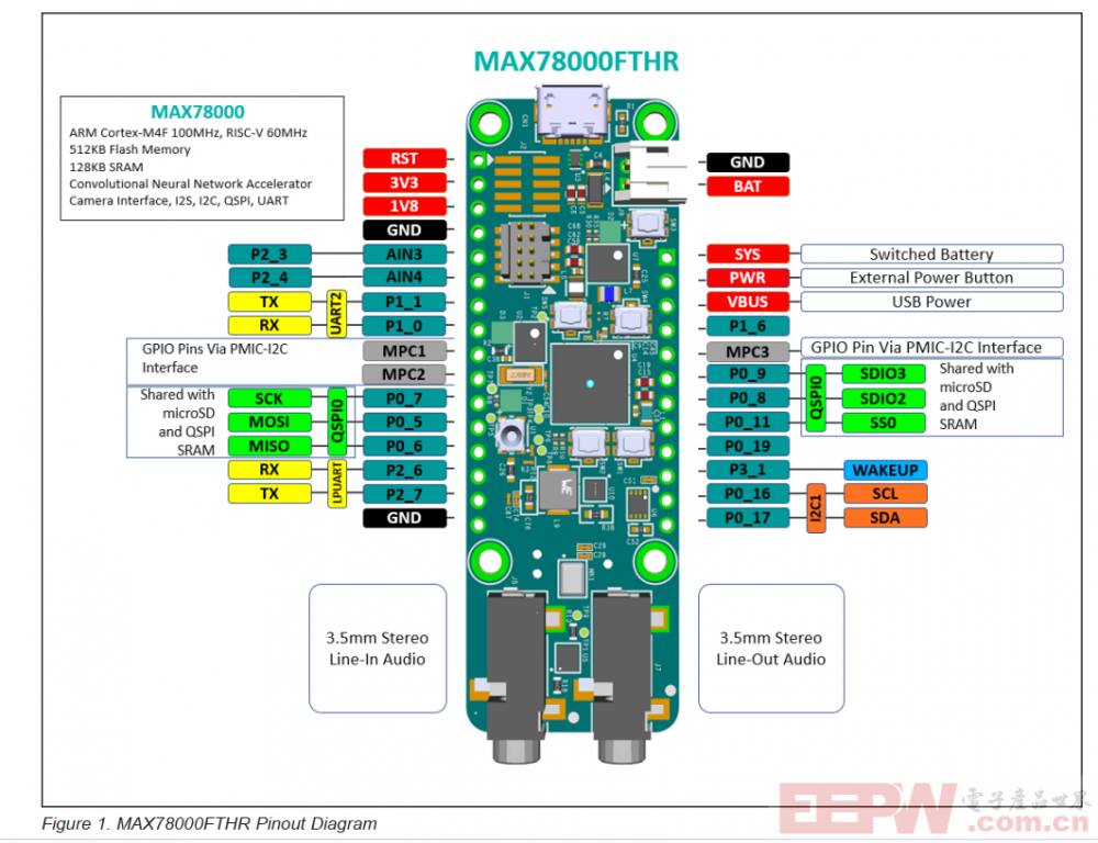

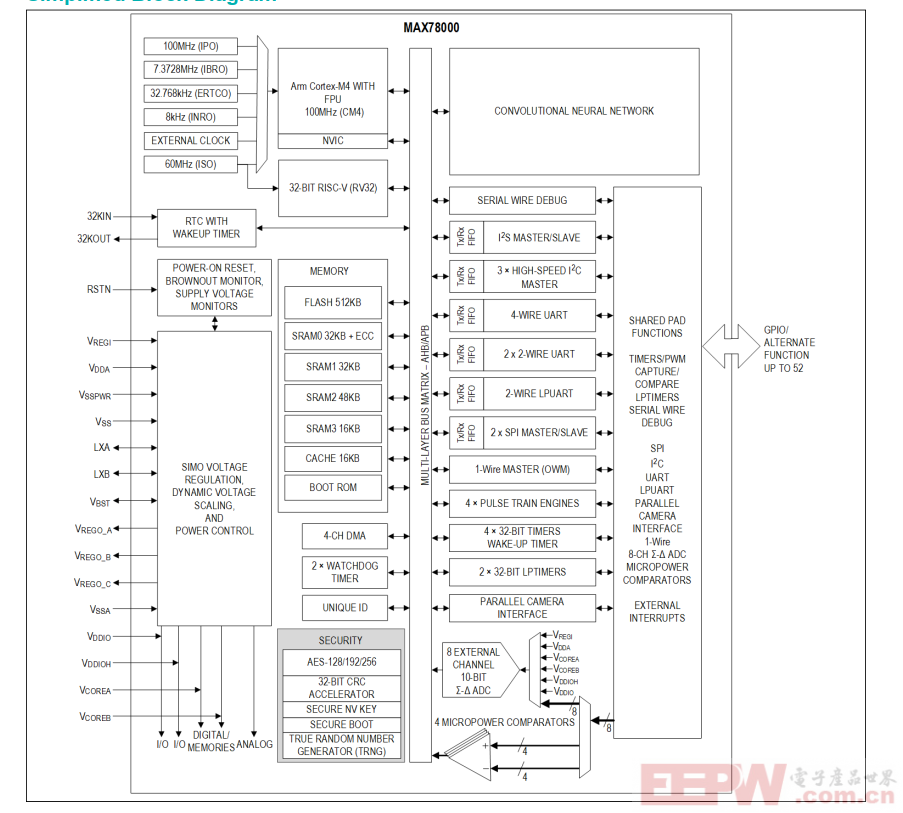

对应板MAX78000的功能框图如下

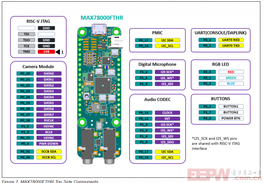

板卡资源信息如下:

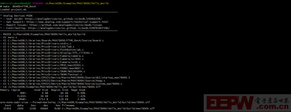

下载板子的资源软件包后,我们运行 C:\MaximSDK\Tools\MSYS2\msys.bat  来运行MSYS2 环境来编译hello world demo 程序。
# cd /c/MaximSDK/Examples/MAX78000/Hello_World
在目录下执行 make  BOARD=FTHR_RevA 进行编译

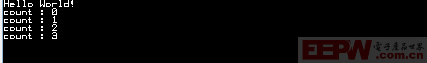

编译后将程序下载到板子中,板子已经按照下述的代码运行
int main(void)
    int count = 0;
    printf("Hello World!\n");
    while (1) {
        LED_On(LED1);
        MXC_Delay(500000);
        LED_Off(LED1);
        MXC_Delay(500000);
        printf("count : %d\n", count++);
