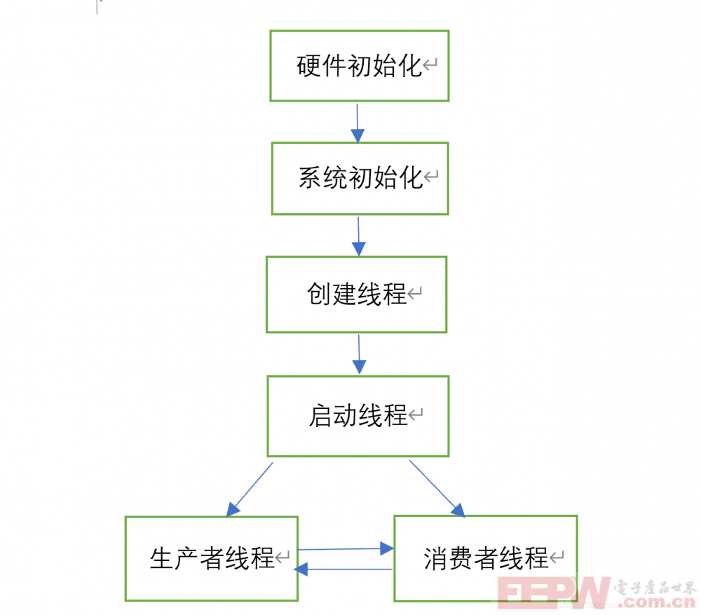

四、小demo
生产者、消费者模型:生产者不停的生产数据,但是当队列满了,就停止生产,消费者不停消费数据,当队列空了停止消费。

可以看到生产者的生产速度大于消费者,出现了缓冲区已满的现象,生产者则停止生产,等待消费者消费一个数据后继续生产
