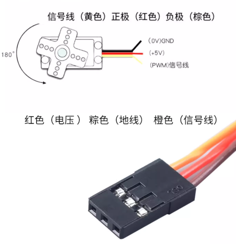

1.硬件连接
舵机信号线 → PA8(TIM1_CH1,STM32F103 的高级定时器)
舵机 VCC → 外部电源(5V,建议单独供电,避免电流不足)
舵机 GND → STM32 的 GND

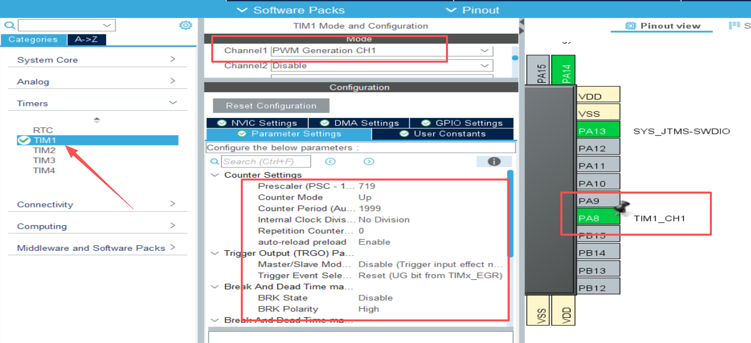

步骤 1:配置 TIM1 生成 PWM
使用 STM32CubeMX 配置:
启用 TIM1(高级定时器)。
设置 Channel1 为 PWM Generation。
设置 Prescaler 和 Counter Period 以生成 50Hz 的 PWM:
时钟频率(假设 72MHz):
Prescaler = 72-1 → 定时器时钟 = 1MHz(1μs 分辨率)
Counter Period = 20000-1 → 20ms 周期(50Hz)
PWM 模式:PWM Mode 1(向上计数)
Pulse(初始脉宽):

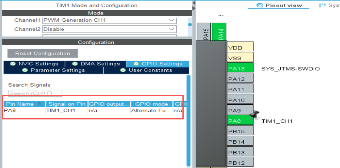

启用 TIM1_CH1 对应的 GPIO(PA8)。

三、cube mx 配置
配置步骤
(1) CubeMX 设置
1.
选择 TIM1 → Channel1 → PWM Generation CH1
Counter Period(ARR):PWM 分辨率
Pulse(CCR):初始占空比
GPIO Settings确认 PA8 模式:应显示 TIM1_CH1
通道 1 模式,PWM Generation CH1,产生 PWM 信号
对应引脚,PA8,TIM1_CH1 输出引脚

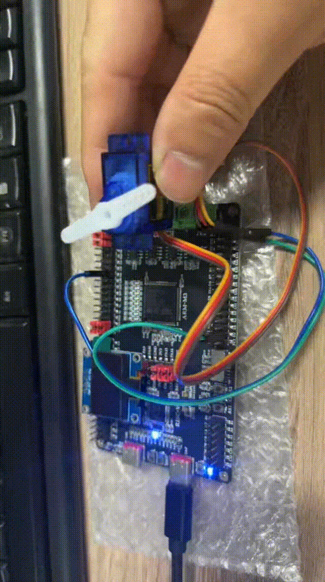

五、实现效果
