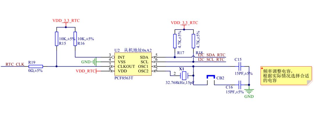

RTC设计推荐方案如图2所示,若采用I2C/SPI通信的RTC IC且已具备I2C/SPI驱动程序,RTC的使用就显得尤为简单,仅需要加上晶振电路就可以工作了。
图2 RTC硬件电路

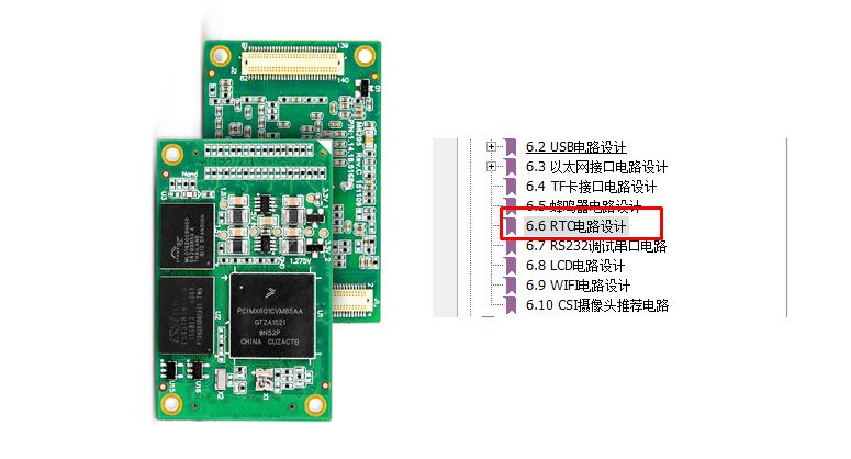

RTC设计电路简约而不简单,时钟芯片的选择、电路设计、器件放置、阻抗控制、PCB走线规范均会影响RTC的时间基准的稳定性,如图3所示为ZLG致远电子基于Cortex-A7架构的800MHz主频的M6Y2C-256F256LI-T核心板以及配套硬件开发指南,ZLG致远电子每一款核心板均有提供标准的推荐电路,为设计者提供稳定可靠的设计参考。
图3 提供完善硬件支持的核心板

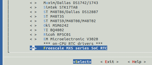

以linux为例了解下RTC的使用。在内核配置中选择与硬件匹配的RTC驱动,以生成正确的内核镜像。
图4 启用PCF8563 RTC驱动
图5 启用片内RTC
然后结合硬件测试RTC功能,使用命令date –-help获取相关指令。hwclock –w命令将设置的时间同步到硬件,hwclock命令获取RTC时间,判断是否同步成功。
