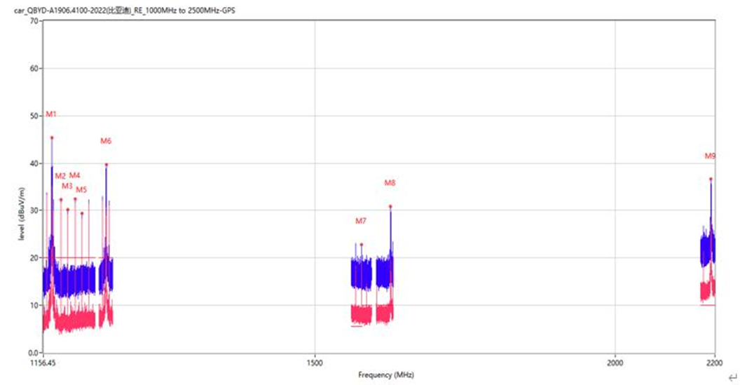

图1 机器时钟超标数据

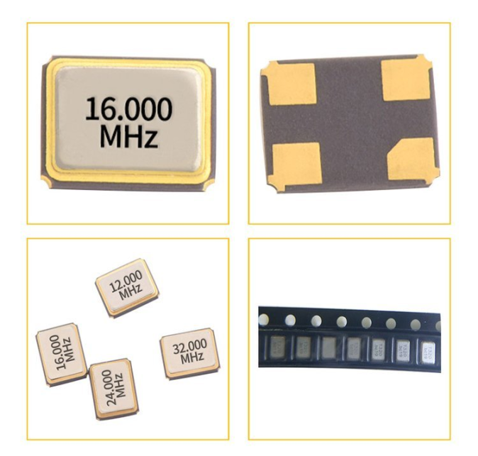

图2 无源晶振
对于无源晶振(图2),将晶振的空置引脚接地可显著改善EMI性能,这一措施通过优化电路的高频特性,从多个维度抑制电磁干扰,具体作用如下:

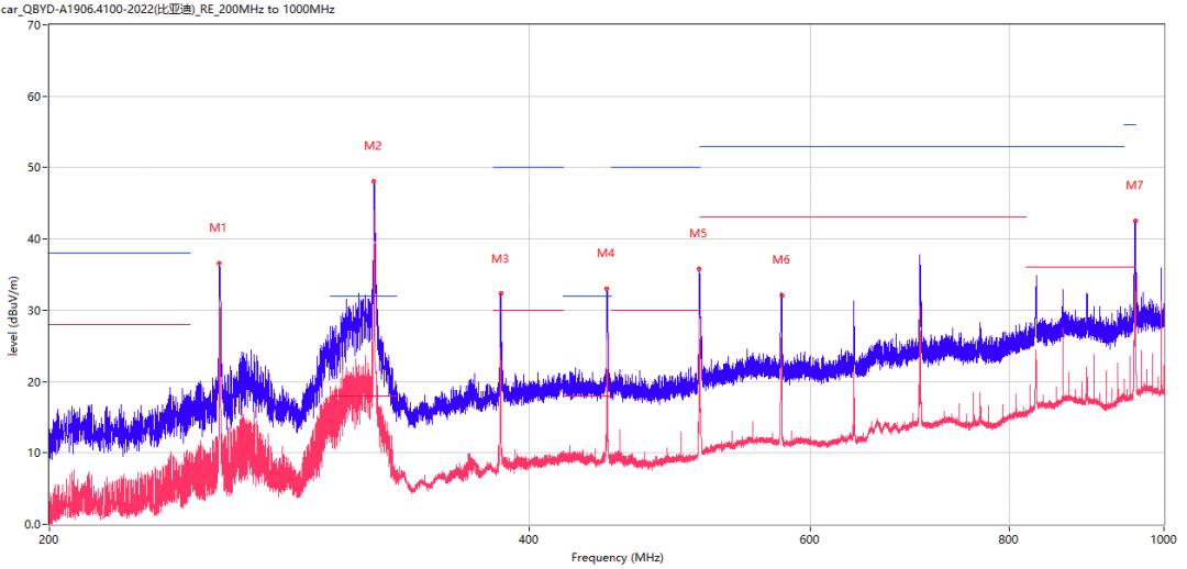

在机器设备RE测试中,8MHz晶振的高次谐波(1160MHz、1168MHz等),可从下面测试数据得知,在喇叭天线测试频段出现时钟倍频辐射超标(见图3)。
图3 整改前的RE测试数据

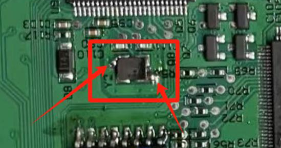

频谱分析确认超标频点为8MHz倍频,排查发现无源4脚贴片晶振两接地引脚处于悬空状态。如下图4所见。

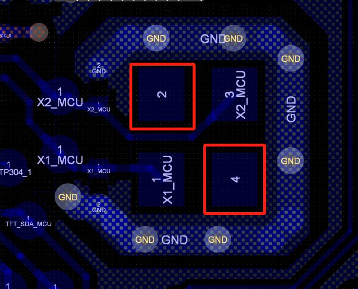

图4 PCB Layout图

将悬空引脚进行接地处理(见图5),确保低阻抗回流路径。
图5 整改措施图片
