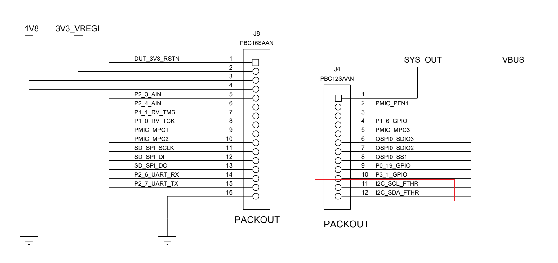

根据原理图我们定位一下其中I2C的位置

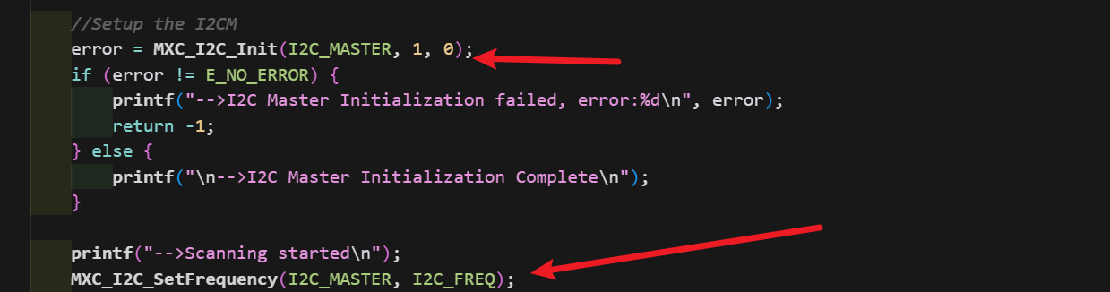

我们是基于I2C_SCAN来做扫描的

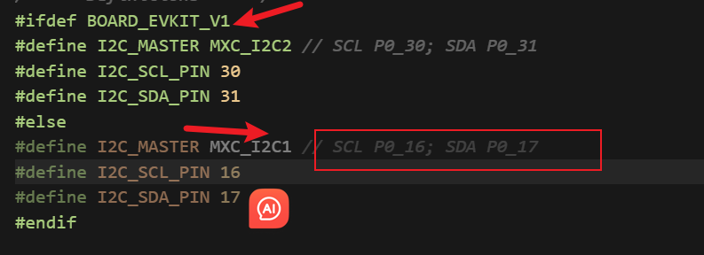

首先根据宏定义分析,我们的配置再下面,因为在项目中有俩个板卡的存在
image-20251003104922984

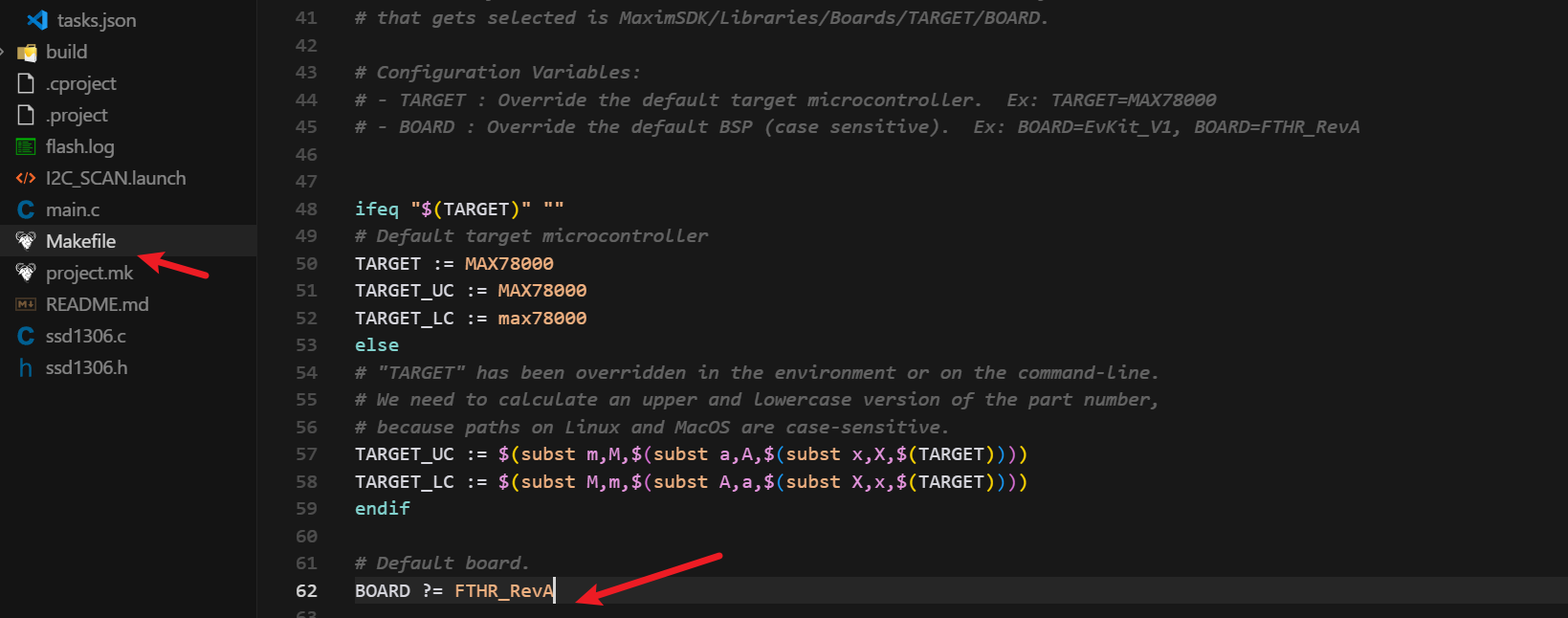

一般我们都要在makelife中修改我们的板卡类型
image-20251003104956951
其中主要配置,就是配置I2C和硬件的频率
image-20251003105108003

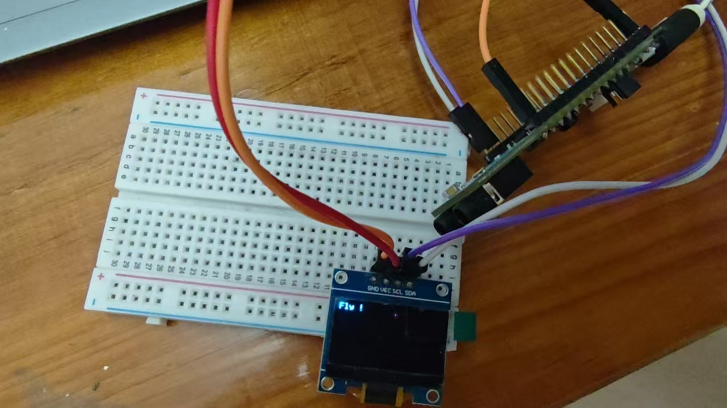

最后在main函数初始化进行操作,成功显示我们的fly的字母
