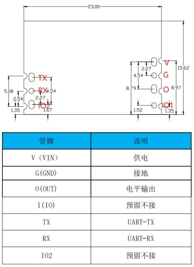

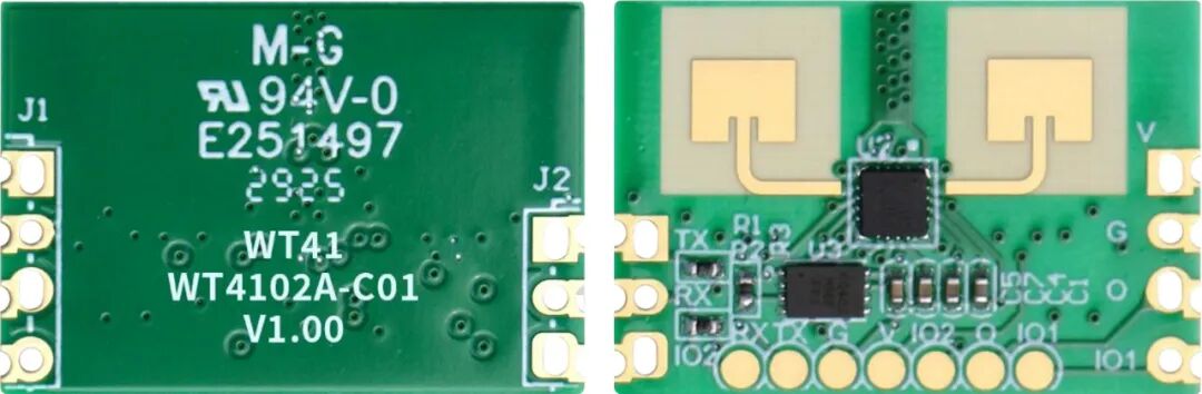

这个小巧的模块只有23毫米长、15.6毫米宽,比一枚硬币大不了多少,却集成了完整的射频前端、基带处理器和应用算法。它的工作原理可以这样理解:雷达持续发射电磁波,当电磁波遇到物体后会反射回来,通过分析反射波的特征变化,就能判断出物体的距离、运动状态甚至是微小的生命特征。

  摄像头的串口通常是终端串口,如果在摄像头启动或重启时串口上有数据传输,可能会导致启动失败。所以传感器不能像个话痨一样主动汇报情况,而要等摄像头“问“了才“答“。
具体来说,当摄像头需要知道情况时,会发送一个查询指令,传感器收到指令后会告诉摄像头:在过去10秒内我有没有检测到人体活动。
  这种“有问必答、不问不说“的工作模式,保证了系统的稳定运行。
  除了串口通信,考虑到市面上不同摄像头的兼容性需求,传感器还支持开关量报警和高低电平报警两种方式。
这就像给传感器配备了多种“语言“能力,无论摄像头“说“哪种“方言“,它都能听懂并正确回应。
  尺寸图及管脚说明

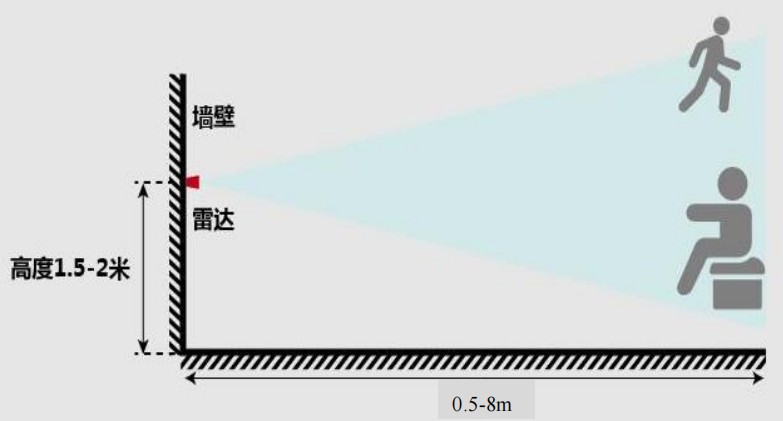

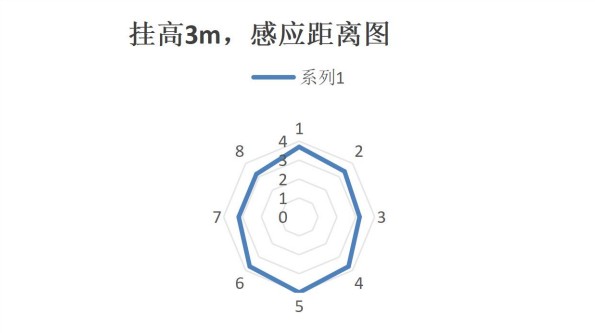

  WT41系列模块本身的参数也很给力:它能够在0.5米到15米的范围内工作,测距精度达到±25厘米,响应时间最长不超过250毫秒,工作电流仅约2毫安。这些看似冰冷的数字,转化成实际应用就是:在一个6米见方的房间里,无论人在哪个角落、做什么动作,传感器都能准确感知,并且在极短时间内做出反应,同时还不会给供电系统带来过大负担。毫米波雷达感应本身也能穿透塑料外壳等材质,从而为客户产品开发提供了极大的便利。
