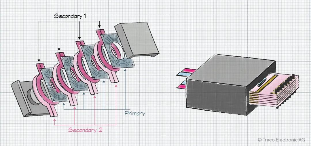

其中一个关键措施,是在不增加导体截面积的前提下提升其表面积。实现方式是使用扁平化的导体,例如 PCB 或柔性电路板(FPC)上的铜箔走线。从高频特性来看,这种做法十分合理——因为在 200 kHz 下,集肤深度仅约为 146 µm(5.7 mil)。这意味着采用铜箔重量不超过 0.12 g/cm²(4 oz/ft²)即可满足要求。
这些扁平线圈可以堆叠起来,并在初级与次级之间规律地交错排列,从而有效降低交流电阻,减轻近邻效应的影响。
由此得到的结构更加扁平,且在高频开关电源的应用场景下具备更合适的性能参数。在对比中,平面变压器通常表现出更低的最高工作温度,并能更快达到稳态,这也进一步支持了高功率密度设计的发展趋势。
平面变压器的最终设计会配合选用磁滞损耗更低、适合扁平化结构的磁芯材料(见图 5)。在某些应用中,变压器甚至可以直接成为 PCB 的一部分。
图 5:平面变压器的爆炸示意图(左)及其最终呈现的扁平化结构(右)。

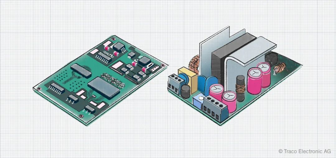

但总体来看,其优势十分显著。平面变压器不仅节省空间,还能改善系统的热设计,如在一个 70 W 电源转换器的设计中所展示的那样(见图 6)。在层数较少的情况下,其设计也较为简洁,并且通常能够轻松融入自动化生产流程。
图 6:采用平面变压器(左)和传统变压器(右)的两个 70 W 电源转换器对比。
