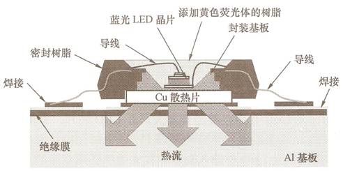

  为了降低热阻抗,国外许多LED厂商将led芯片设在铜与陶瓷材料制成的散热鳍片表面,如图1所示,用焊接方式将印制电路板上散热用导线连接到利用冷却风扇强制空冷的散热鳍片上。德国OSRAM Opto Semiconductors Gmb 实验结果证实,上述结构的LED芯片到焊接点的热阻抗可以降低9K/W,大约是传统LED的1/6左右。封装后的LED施加2W的电功率时,LED芯片的温度比焊接点高18℃,即使印制电路板的温度上升到500℃,LED芯片的温度也只有700℃左右。热阻抗一旦降低,LED芯片的温度就会受到印制电路板温度的影响,为此必须降低LED芯片到焊接点的热阻抗。反过来说,即使白光LED具备抑制热阻抗的结构,如果热量无法从LED封装传导到印制电路板的话, LED温度的上升将使其发光效率下降,因此松下公司开发出了印制电路板与封装一体化技术,该公司将边长为1mm的正方形蓝光LED以覆芯片化方式封装在陶瓷基板上,接着再将陶瓷基板粘贴在铜质印制电路板表面,包含印制电路板在内模块整体的热阻抗大约是15K/W。

(a)  OSRAM LED的封装方式
(b)  CITIZEN LED的封装方式
图1  LED散热结构
