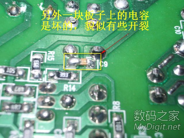

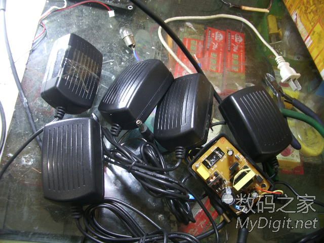

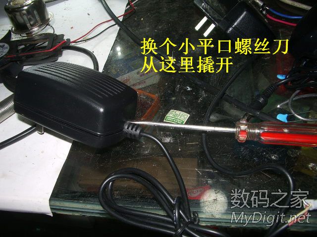

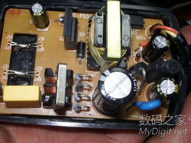

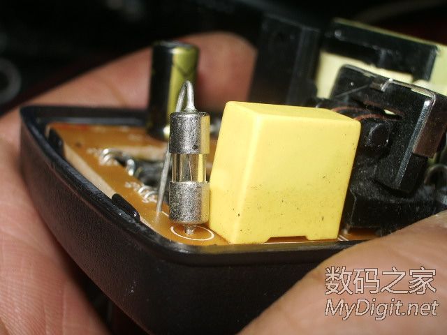

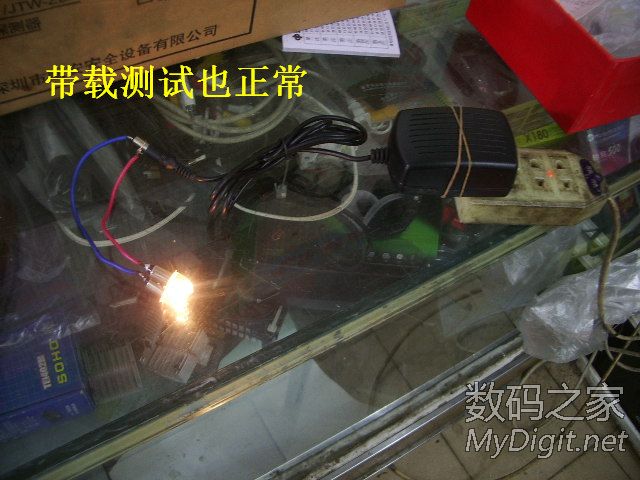

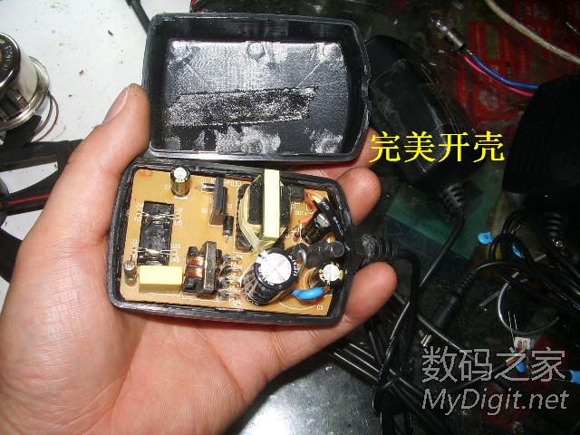

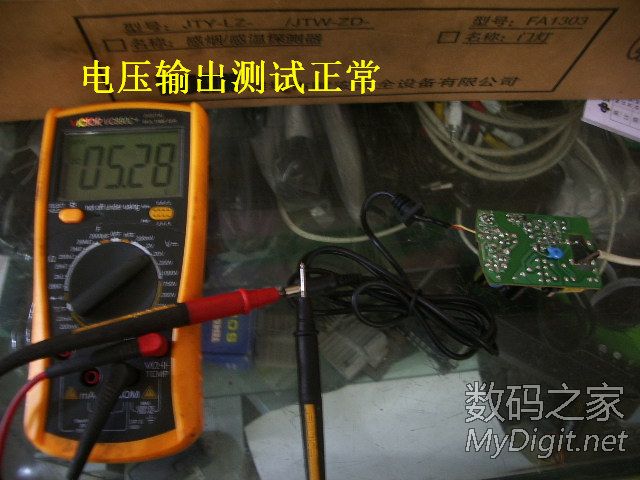

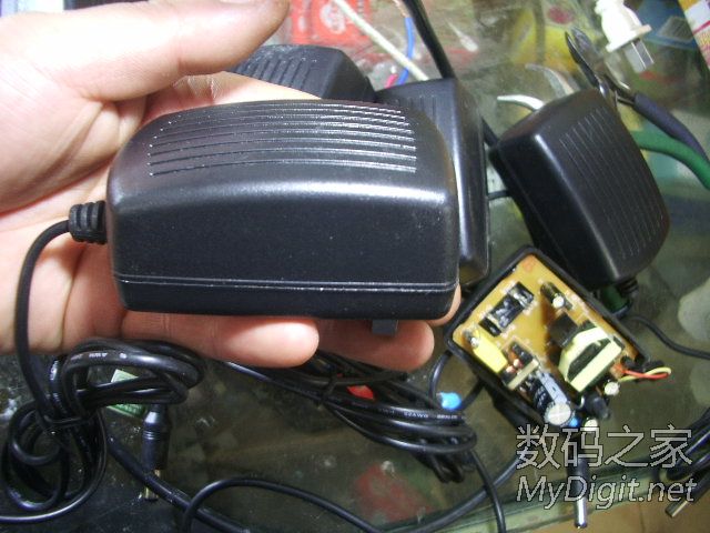

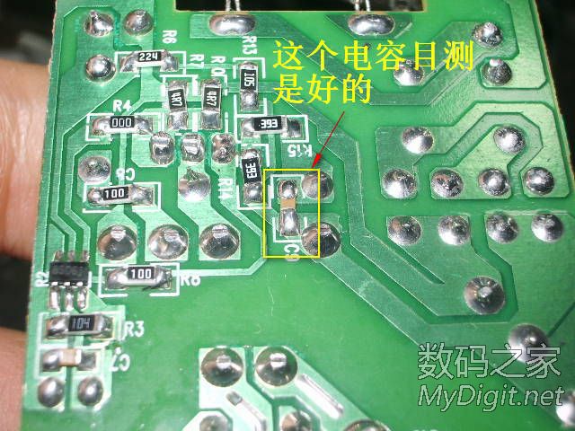

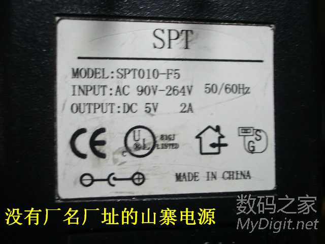

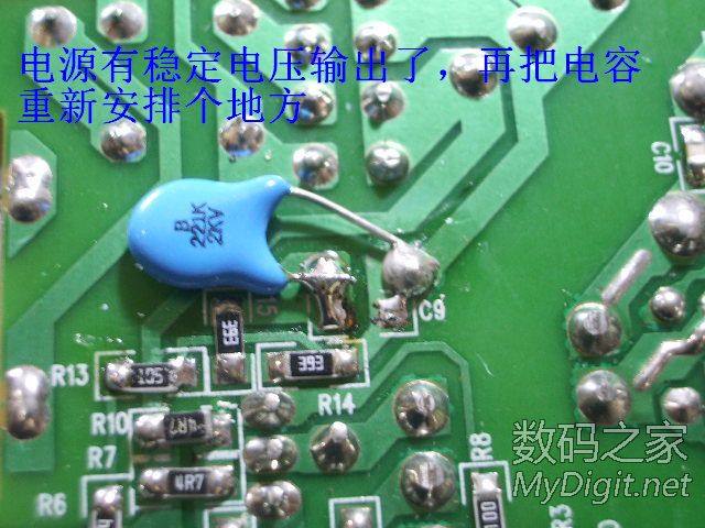

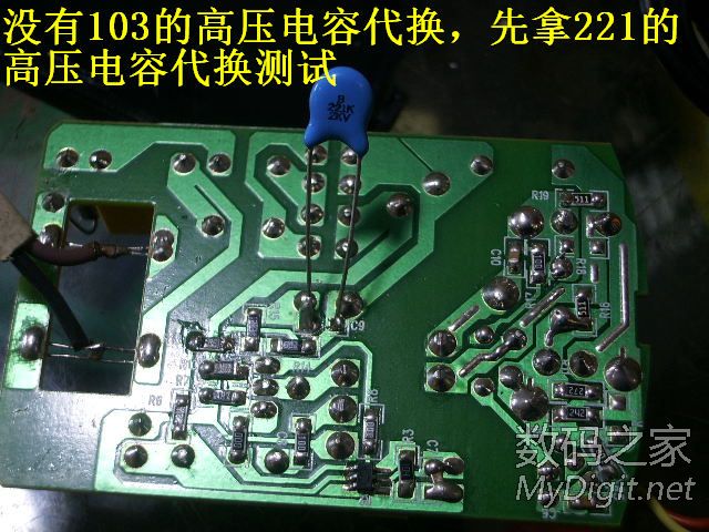

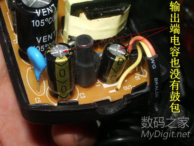

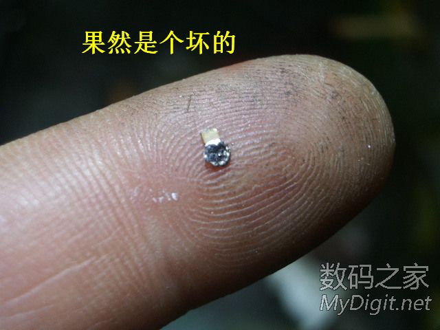

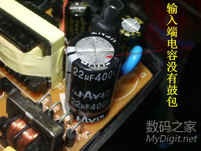

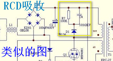

前两天在论坛里用20元包邮的价钱收了11个电源,其中有6个5V2A的电源全部都是一个毛病,都是电压输出飘忽不定,带小灯泡都不会亮,现在都被我修好了,就是一颗反峰吸收电路的贴片电容在作怪,不知道是哪个脑残设计的败笔,这里应该用1KV以上的高压电容才行的,开关电源里面的反峰吸收电路有问题会导致开关电源工作不正常,包括“次级电压跳变”现象等等! 由于没有耐高压的103电容(0.01uF)代换,我只有221耐高压电容(220PF)的来代换,虽然有稳定电压输出了,还是有些担心,特地上网学习学习这颗电容对电路有什么影响,以下是我网摘的资料: RCD吸收电路的影响(RCD吸收电路也就是反峰吸收电路,R指电阻,C指电容,D指二极管) 1.RCD电容C偏大 电容端电压上升很慢,因此导致mos 管电压上升较慢,导致mos管关断至次级导通的间隔时间过长,变压器能量传递过程较慢,相当一部分初级励磁电感能量消耗在RC电路上 。 2.RCD电容C特别大(导致电压无法上升至次级反射电压) 电容电压很小,电压峰值小于次级的反射电压,因此次级不能导通,导致初级能量全部消耗在RCD电路中的电阻上,因此次级电压下降后达成新的平衡,理论计算无效了,输出电压降低。 3.RCD电阻电容乘积R×C偏小 电压上冲后,电容上储存的能量很小,因此电压很快下降至次级反射电压,电阻将消耗初级励磁电感能量,直至mos管开通后,电阻才缓慢释放电容能量,由于RC较小,因此可能出现震荡,就像没有加RCD电路一样。 4.RCD电阻电容乘积R×C合理,C偏小 如果参数选择合理,mos管开通前,电容上的电压接近次级反射电压,此时电容能量泄放完毕,缺点是此时电压尖峰比较高,电容和mos管应力都很大 5.RCD电阻电容乘积R×C合理,R,C都合适 在上面的情况下,加大电容,可以降低电压峰值,调节电阻后,使mos管开通之前,电容始终在释放能量,与上面的最大不同,还是在于让电容始终存有一定的能量。 |
