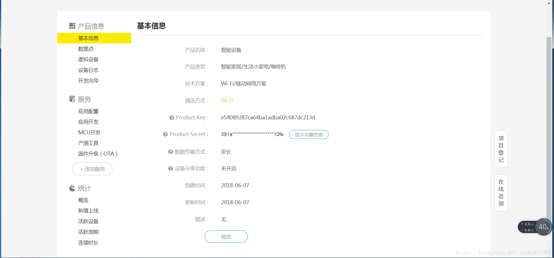

首先打开个人项目

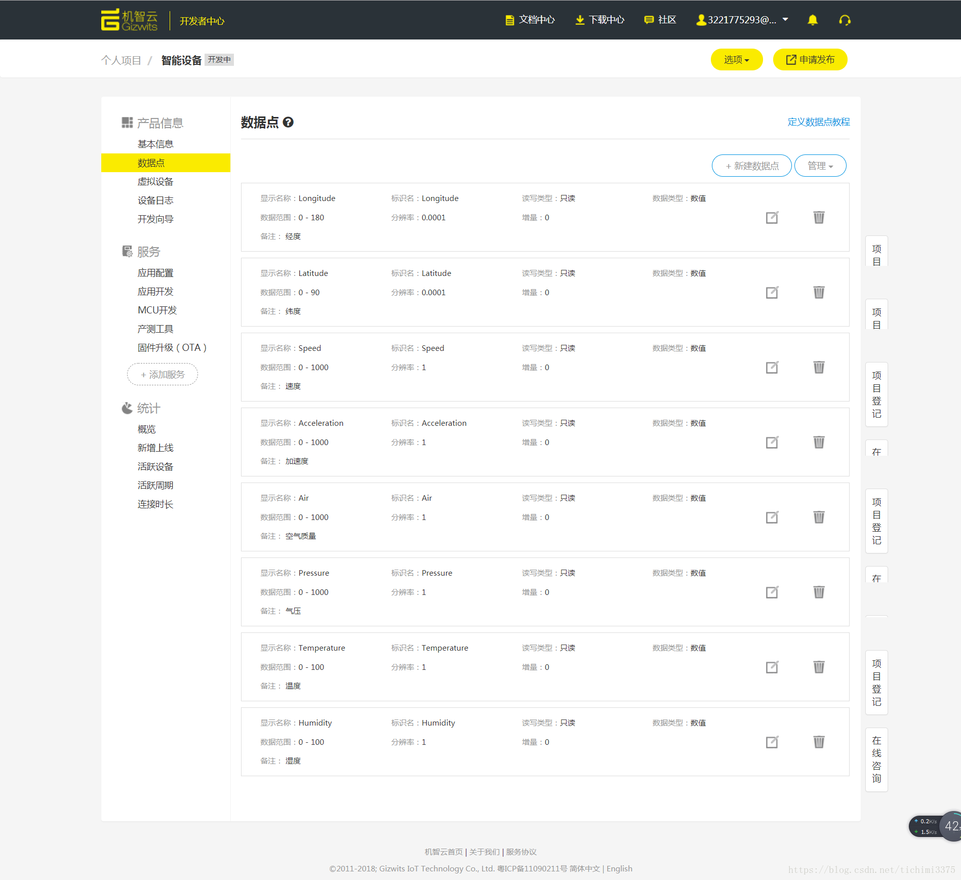

        把Product Secret复制下来,接下来是我定义的数据点

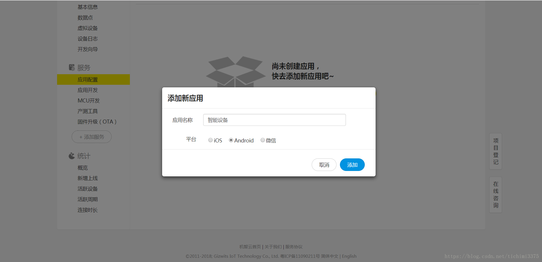

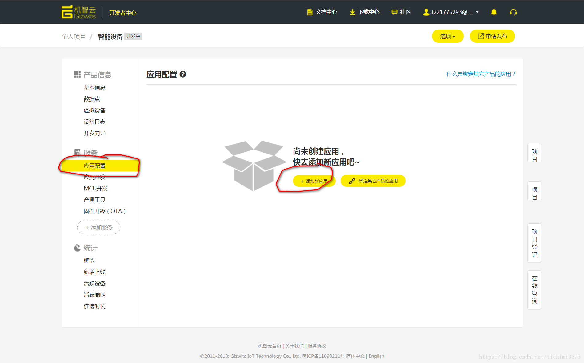

        点击应用配置——添加新应用
填好名称,选择Android,点击添加

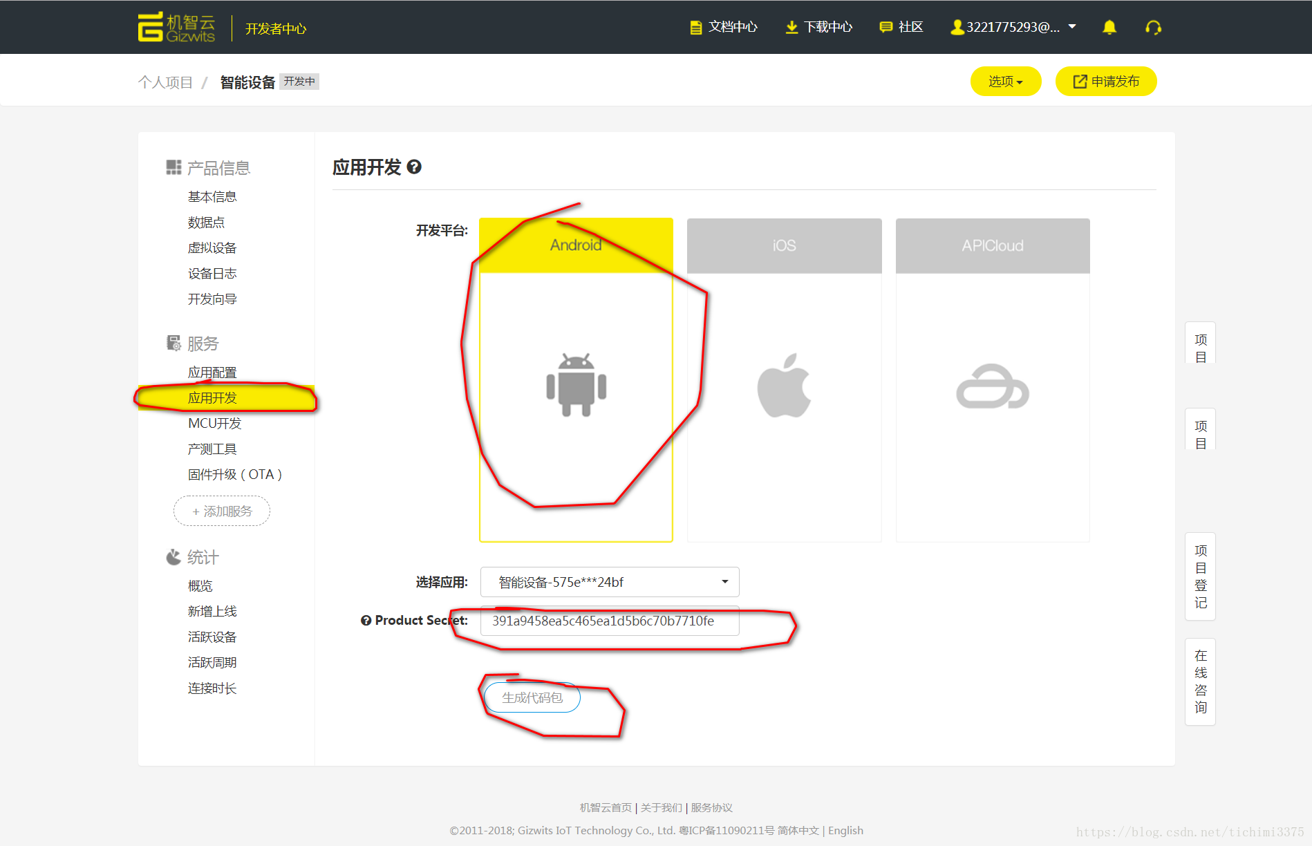

        点击应用开发,选择Android,填入Product Secret,点击生成代码包

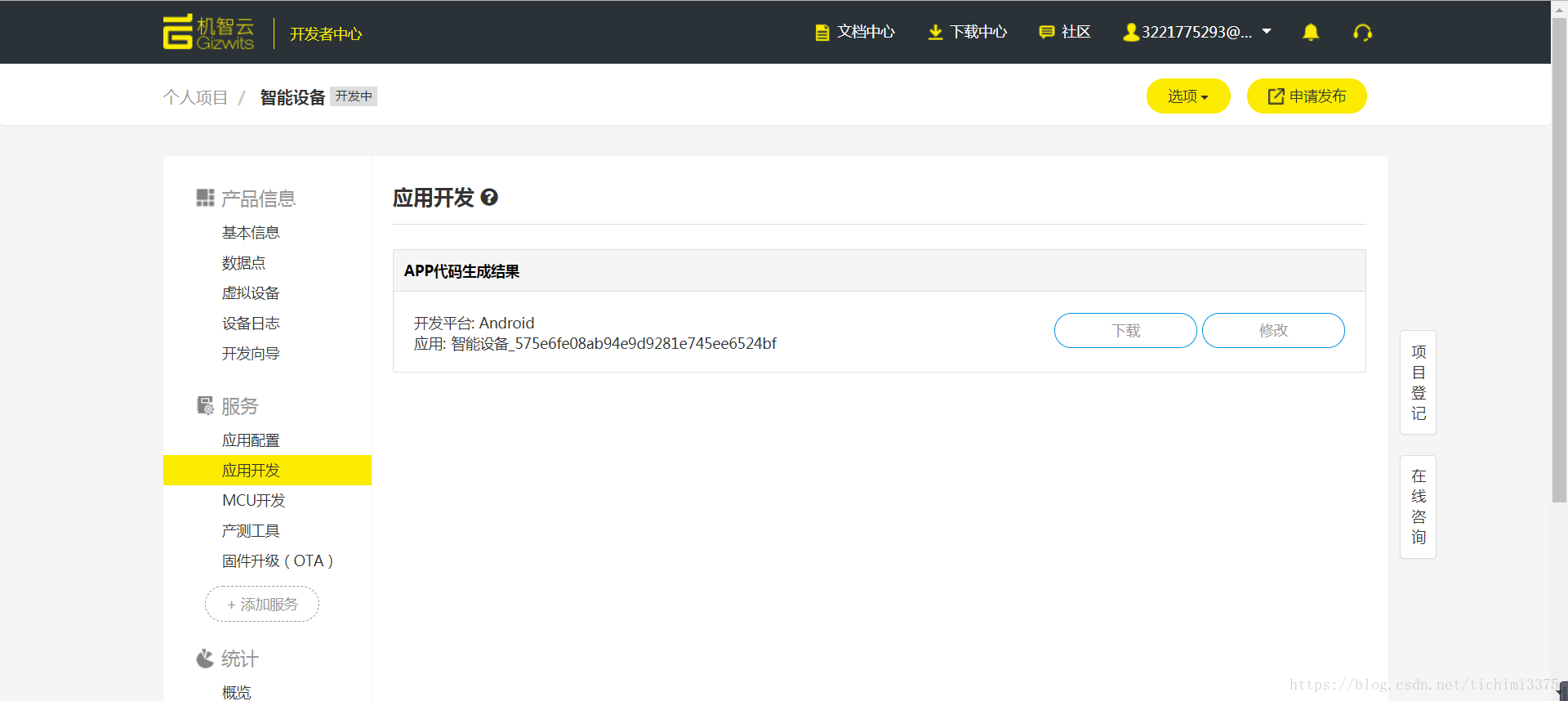

点击下载

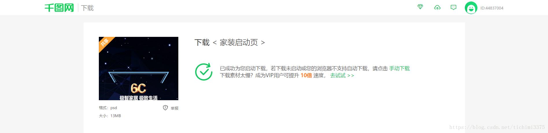

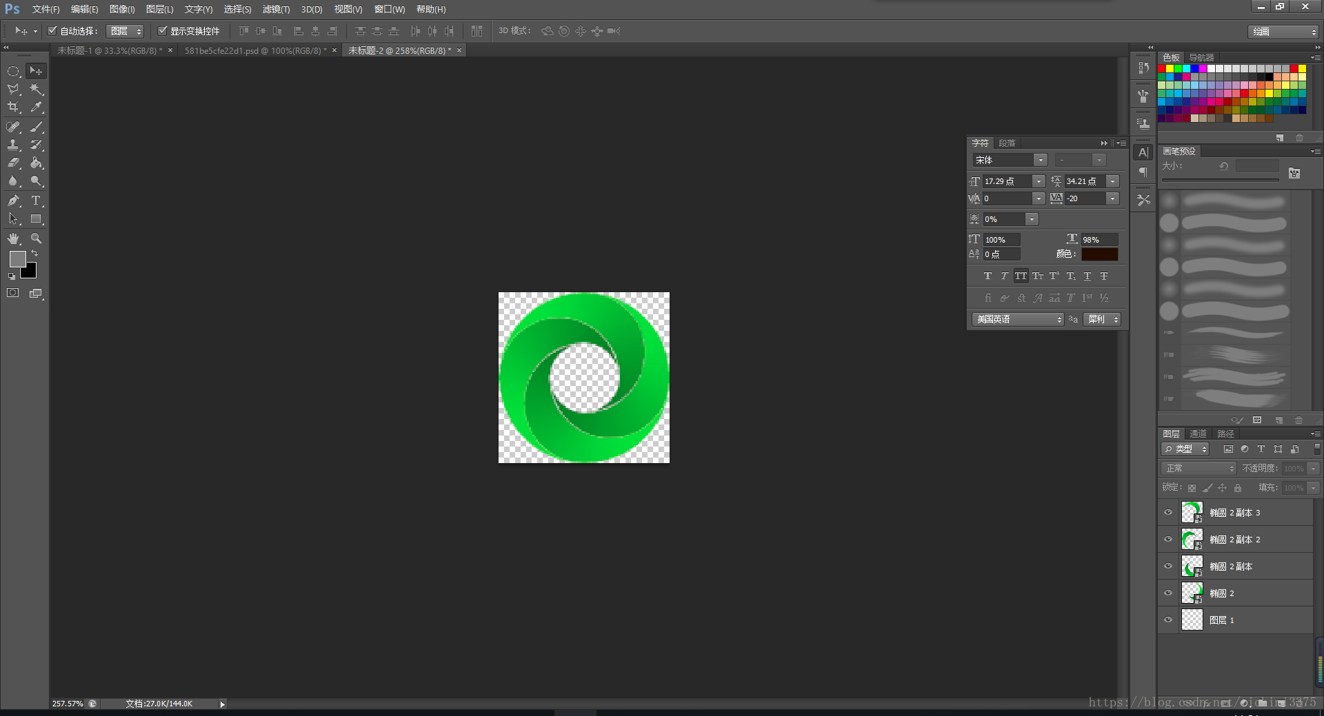

再接下来,去千图网等网站下载一个logo和一个启动页,

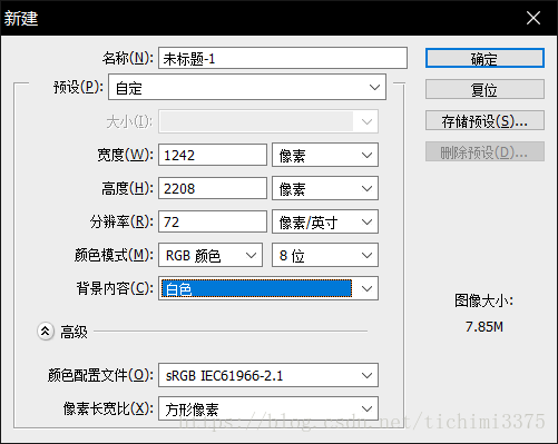

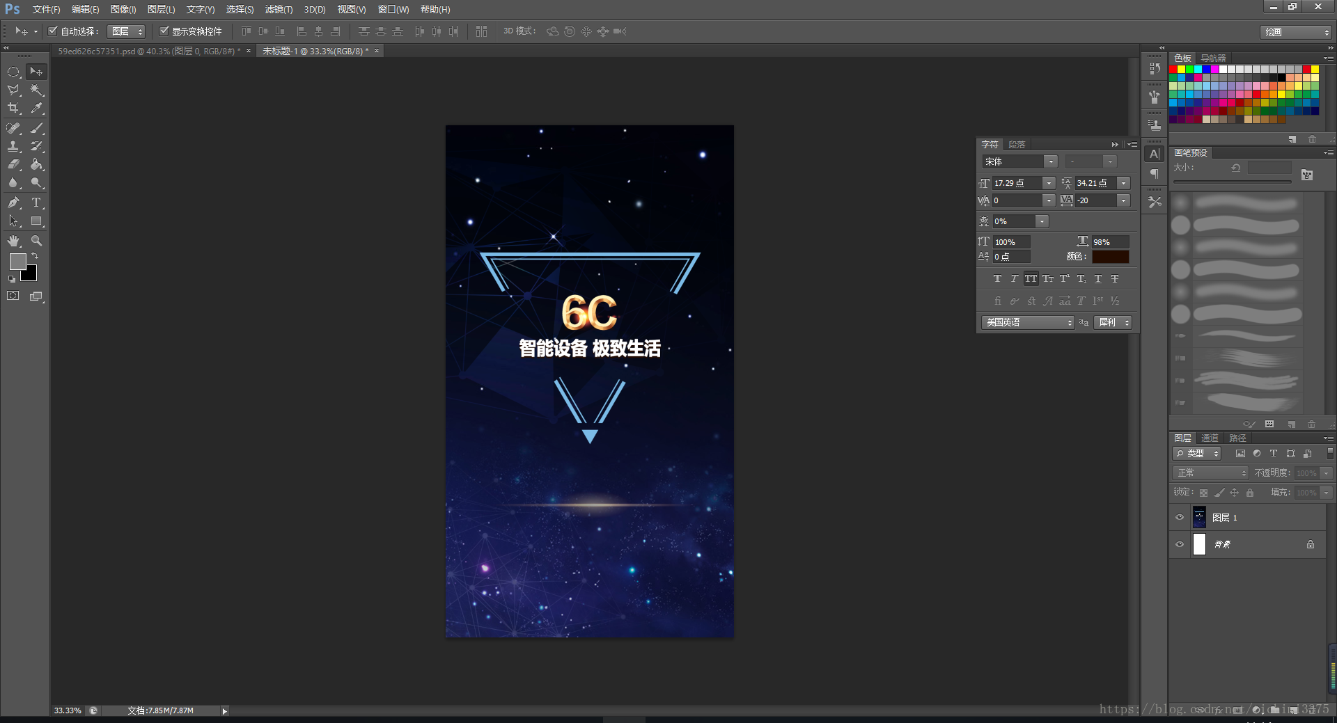

    然后用PS进行处理,启动页的尺寸是1242*2208
处理完是这个样子

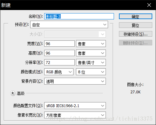

        logo是96*96的,背景最好透明
处理完是这样

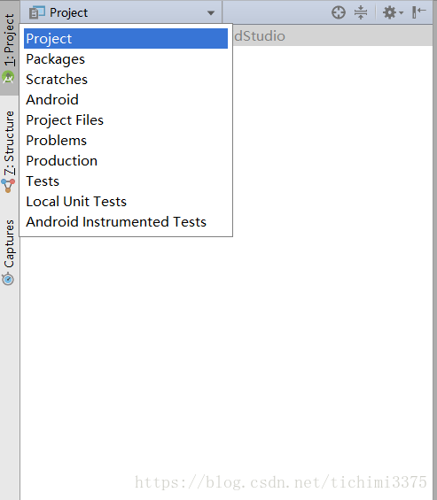

打开项目之后切换到工程视图

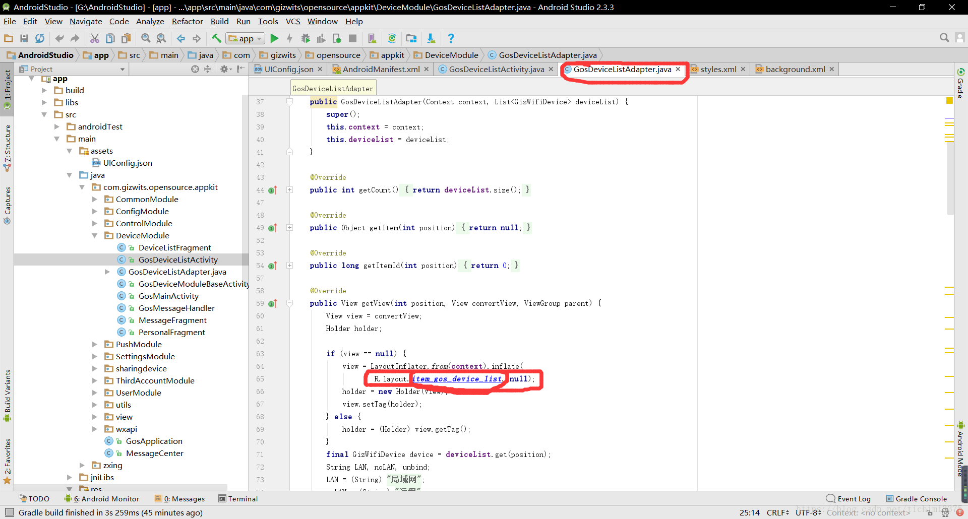

这样logo也改好了,然后我们改APP设备名前面的小图标,首先找到GosDeviceListActivity.java,然后找到第113行,按住Ctrl,鼠标左击GosDeviceAdapter
跳转到 GosDeviceAdapter.java后找到第65行,按住Ctrl,鼠标左击item_gos_device_list

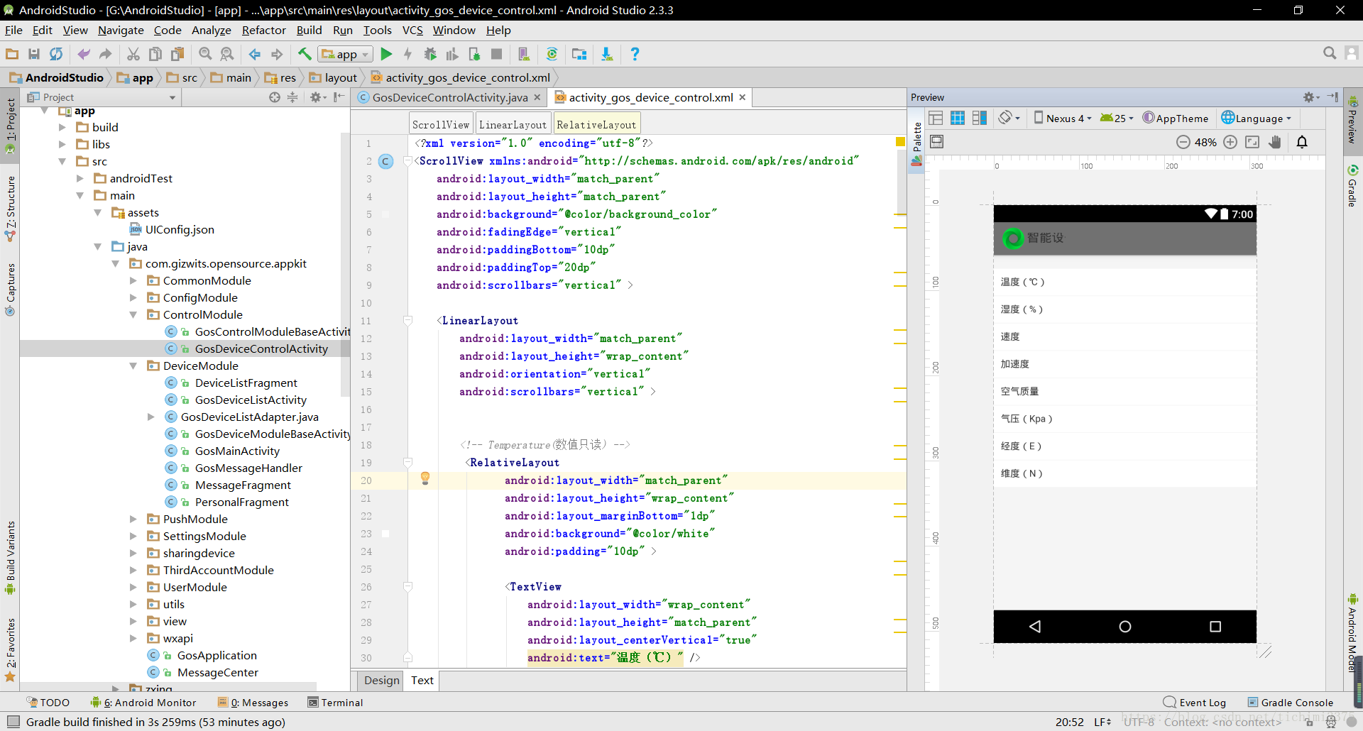

最后我们更改监控界面,找到GosDeviceControlActivity.java,然后找到第93行,按住Ctrl,左击activity_gos_device_control
        跳转到监控界面
双击对应的监控项名称,代码自动跳转,修改text项为中文名称
        最后效果如下

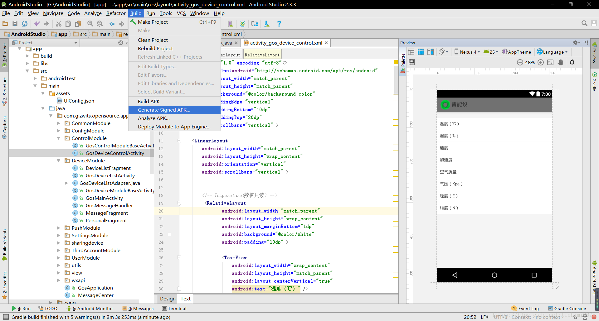

        APP没问题,最后一步,把APP导出,点击Build——Generate Signed APK
点击Create New
        选择jks存放的路径
填写其他信息,点击OK
        点击Next
点击finish,APP就导出到你刚才指定的路径了
