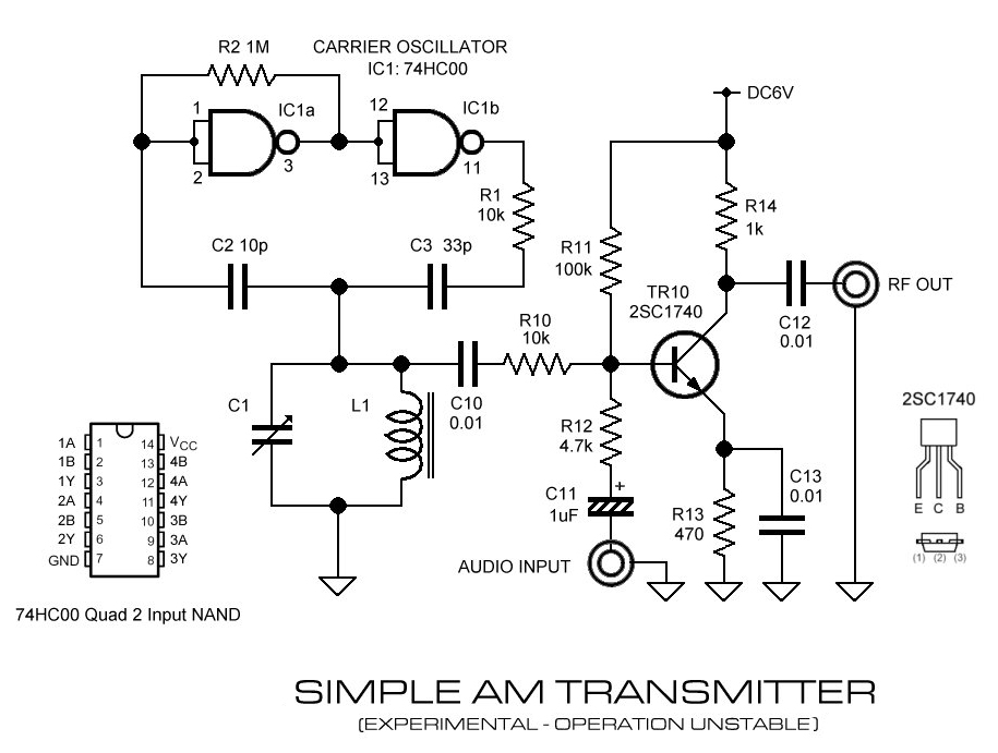

好巧,我以前做过类似,不过用的是下面这个电路: (74HC00的非门做了几个频率发生器,AM基带频率应该比较稳定)
