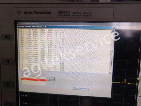

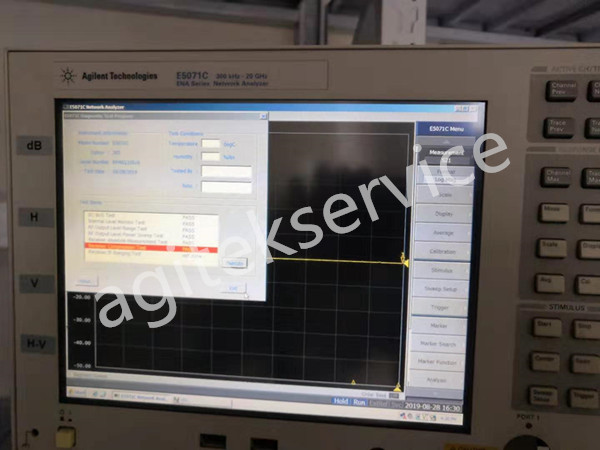

仪器开机后迹线乱,输出功率超差大;

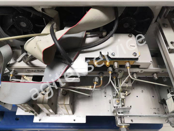

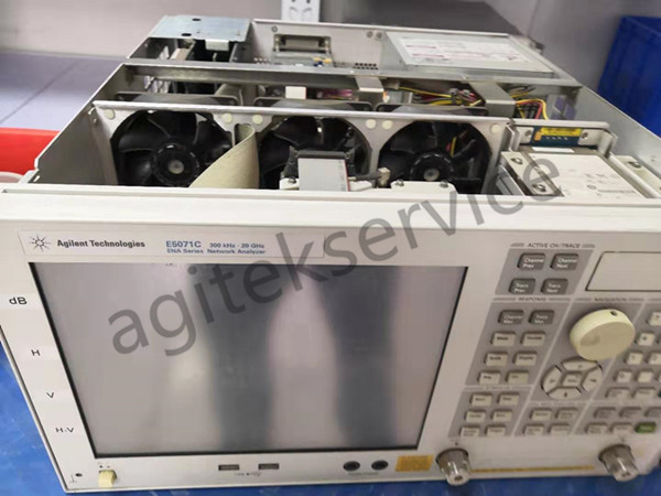

三、拆机检测维修过程
拆机检测过程图解

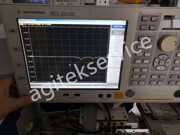

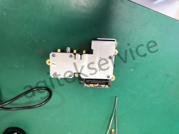

经过开机测试分析判断锁定故障部位是内部原模块损坏导致仪器出现上述故障
更换源放大模块损坏组件,调整检测仪器故障现象消失,仪器恢复正常。
