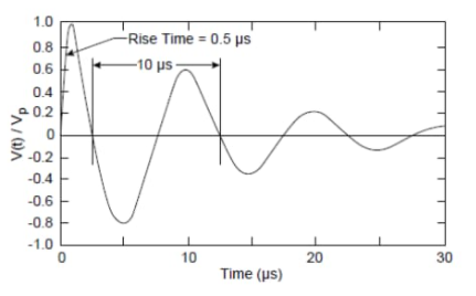

Ø 什么是“振铃波”?
    振铃波是模拟电网和负载切换、电源电路故障或雷击而产生的瞬间冲击能量,供电网络以及控制、信号线中广泛存在。如果处理不好,则影响甚至损坏家庭或工业中的电子产品。
   振铃波形典型图如下:T1标示上升时间(开路电压,0.5us;短路电流1us);T标示振荡周期(10us);
Ø “振铃波”对灯具有何影响?
     一、0.5us上升时间的瞬态波形可以激发灯具中变压器绕组的非线性电压分布效应,以及半导体器件的dv/dt效应,对灯及灯具造成损坏性的危害。
    二、在正负极交替的快速振荡中,衰减振荡将激发灯及灯具的极性效应,对电压极性敏感的器件造成损坏,如发光二极管、电源IC等。
