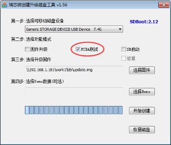

下面,我们来制作一张专门用于PCBA测试的TF卡,这样,每当飞凌RK3399主板插入该TF卡时都将自动进入PCBA测试。将前面一节制作的PCBA固件拷贝到windows上,以管理员权限打开SD_Firmware_Tool.exe三、PCBA项说明

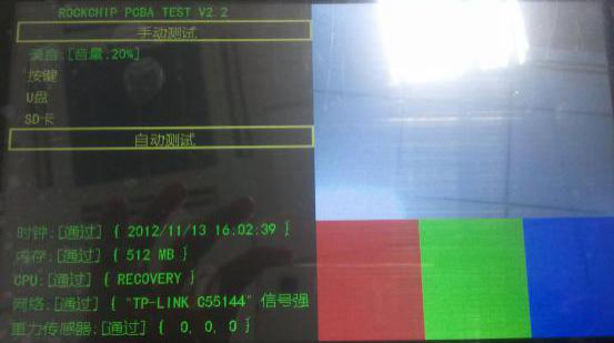

测试项分为 “自动测试项” 和 “手动测试项”自动测试项:由系统自动进行测试并判断测试结果,如:网络,内存,时钟等。手动测试项:需要由人工配合完成或者配合判断测试结果。如:录音,按键,U盘,SD卡等。测试项分别有 “红”,“黄”,“绿” 三种颜色表示不同的测试状态黄色:未测试项或者正在测试的项绿色:测试通过项红色:测试未通过项PCBA所有的测试项目通过一个配置脚本test_config.cfg来配置,位于/external/rk-pcba-test/res/test_config.cfg,用户可以根据项目的硬件配置来配置test_config.cfg文件,决定要对哪些模块进行测试,以及给自己的测试程序传递相关的参数。当然,目前支持的测试项是有限的,您可以参考代码自行添加想要的测试项。 该脚本使用ini文件格式,由段、键和值三者组成,通常一个段表示一个模块配置。目前要求该配置文件使用UTF-8编码,其他编译格式可能会导致未知错误。模块配置示例: 测试模块配置模板[example]display_name= "Example"activated = 1program = "example.sh"category = 0Example 表示一个配置模块的名称,如果是cfg文件中自带的模块名称,则 不能改动,否则会导致某个测试项不被测试系统启动。display_name表示该测试模块在屏幕上显示的名称,可以根据自己的需要修改。该名称最长为64字节,如果为空,则测试程序不会运行。activated表示是否测试该模块 0:不测试该模块 1:测试该模块program该键值目前没用到,可以不用配置category 表示测试方式 0:自动测试 1:手动测试详情请进入官网了解:https://www.forlinx.com/
