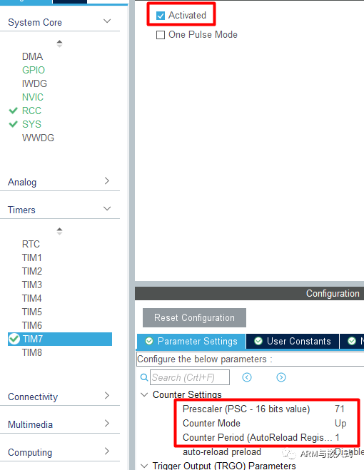

    本实例用到了TIM7,它挂在APB1上,时钟为72MHz。
    激活TIM7,设置如下:
  • 预分频PSC为71,分频后TIM7时钟为72/(71+1)=1MHz
  • 计数模式为向上
  • 计数周期为1,就是说定时器一个周期后就溢出了,而定时器一个周期的时间是定时器时钟频率的倒数,1/1M,也就是1us。
