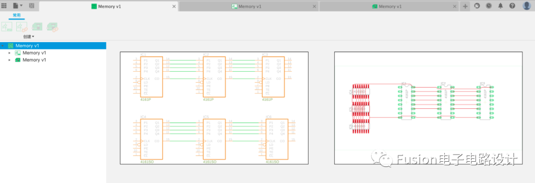

与新建设计文件类似,创建新的电子电路设计将打开其自己专用的“电子设计”文件选项卡。
在电子设计文件中,有三种不同类型的文件,它们是原理图、二维 PCB 以及三维 PCB。创建它们后将会显示在电子电路项目文件浏览器中,请将此部分内容视为整个电子设计的总项目,每次从Fusion里面打开电子电路文件时,我们建议您打开此项目文件,它将自动打开关联的原理图和二维PCB文件。

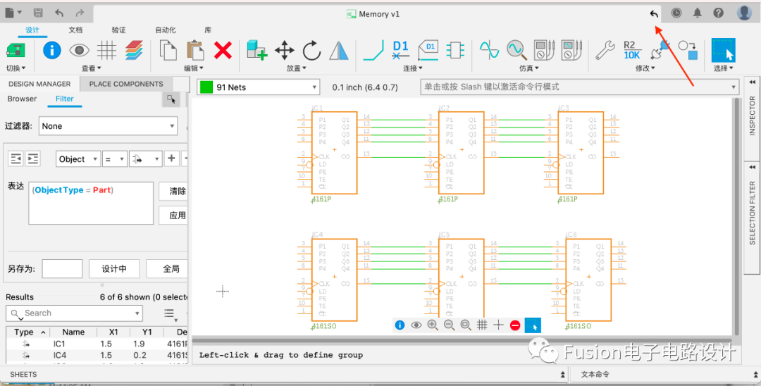

创建新原理图
就像在其他 Fusion 360 工作空间中工作一样,工具栏上的工具按照从左到右的方式布置,有 5 个选项卡,其中包含设计原理图所需的所有相应工具。

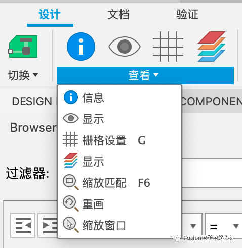

在“设计”选项卡中,点击“切换”命令将让您快速切换到 二维 PCB 文件,而“查看” 面板提供了几种工具,用于查看有关原理图的其他信息,还提供一个选项(作为可访问视图,导航栏位于底部)。

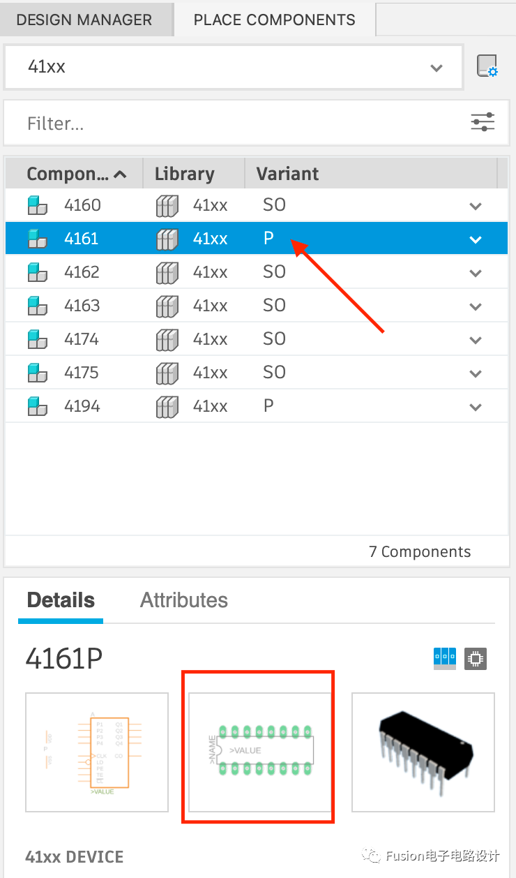

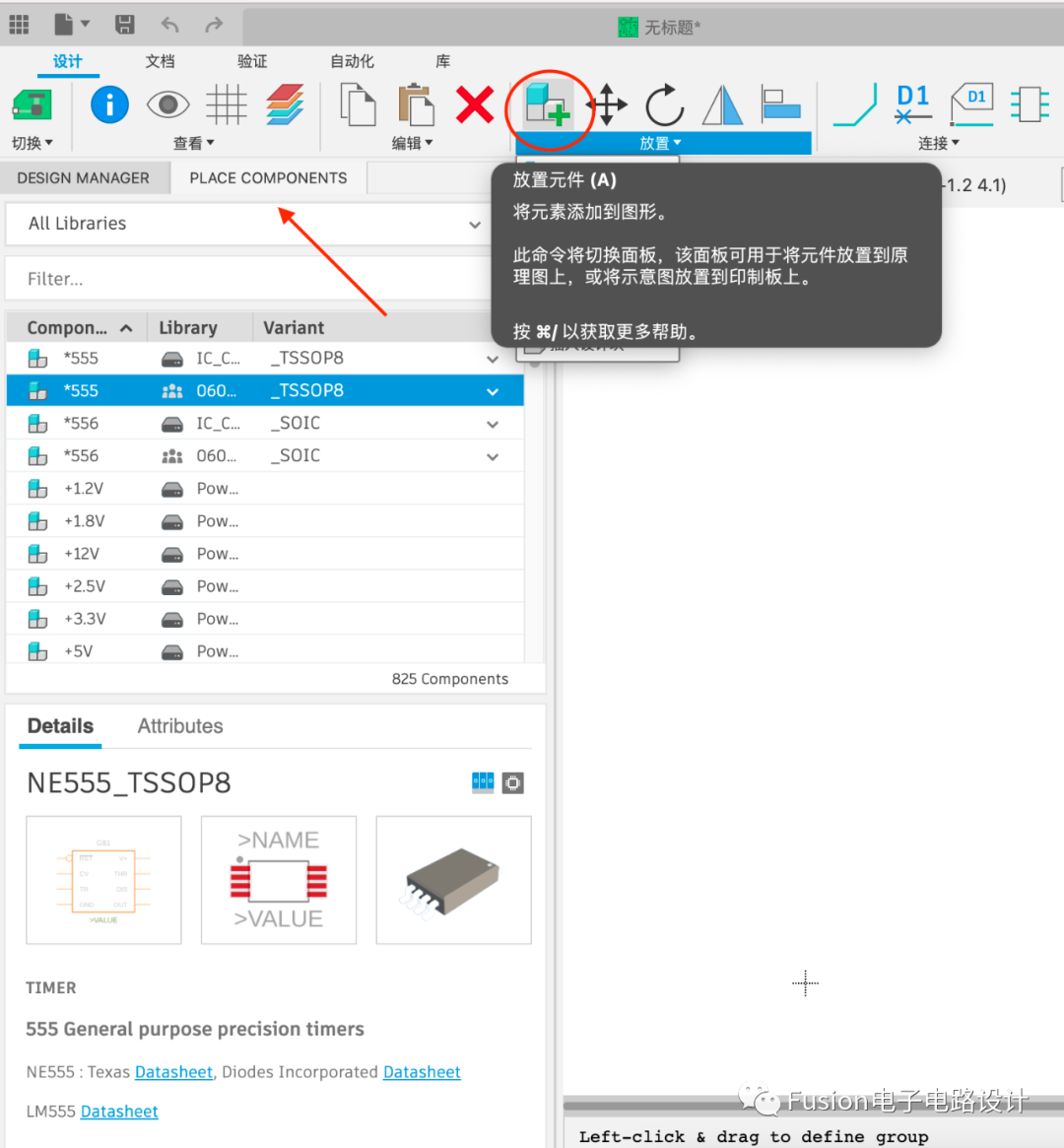

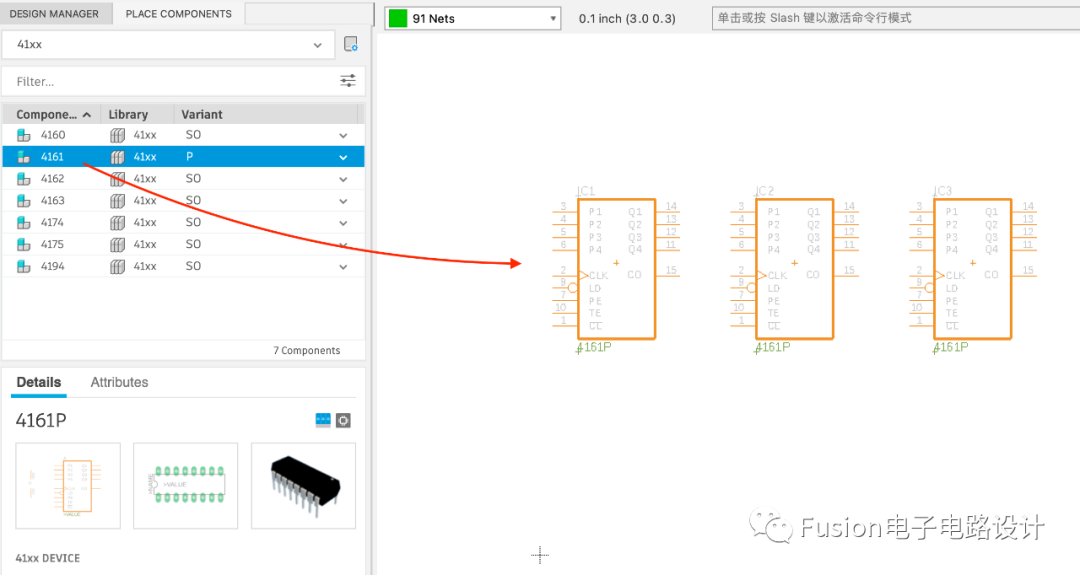

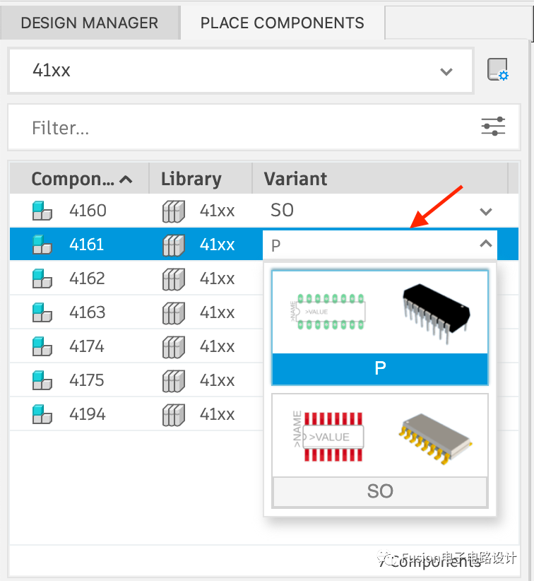

默认状态下,添加元器件面板放置在原理图编辑器左边,您可以在其中浏览或搜索数千个电子零件,每个零件都有自己的原理图表达。或者点击工具栏上“”放置元件“按钮。
您可点击Variant类型下拉单选择合适的封装类型。
找到所需元器件后,双击或拖拽到原理图内添加元器件。

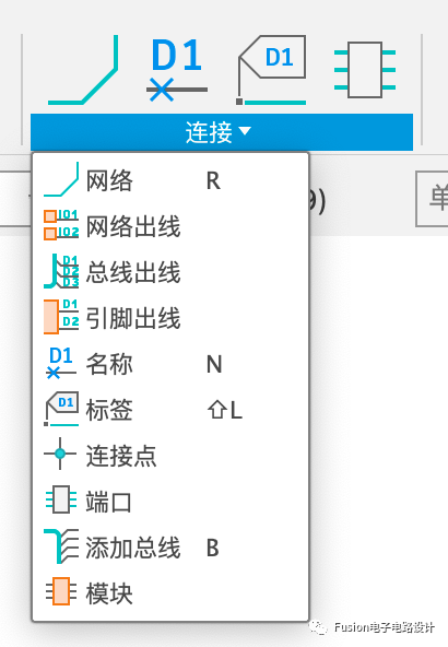

下一步是连接元器件,“连接”面板包含许多工具,可帮助您完成这一操作。由于本文中的例子特别简单,直接使用“网络”工具逐个连线。
请注意,现在当您切换回电子设计项目文件时,会相应地反映您刚才创建的原理图缩略图。

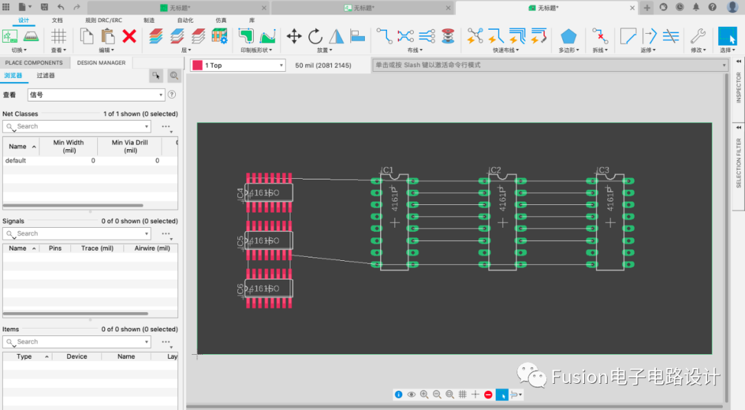

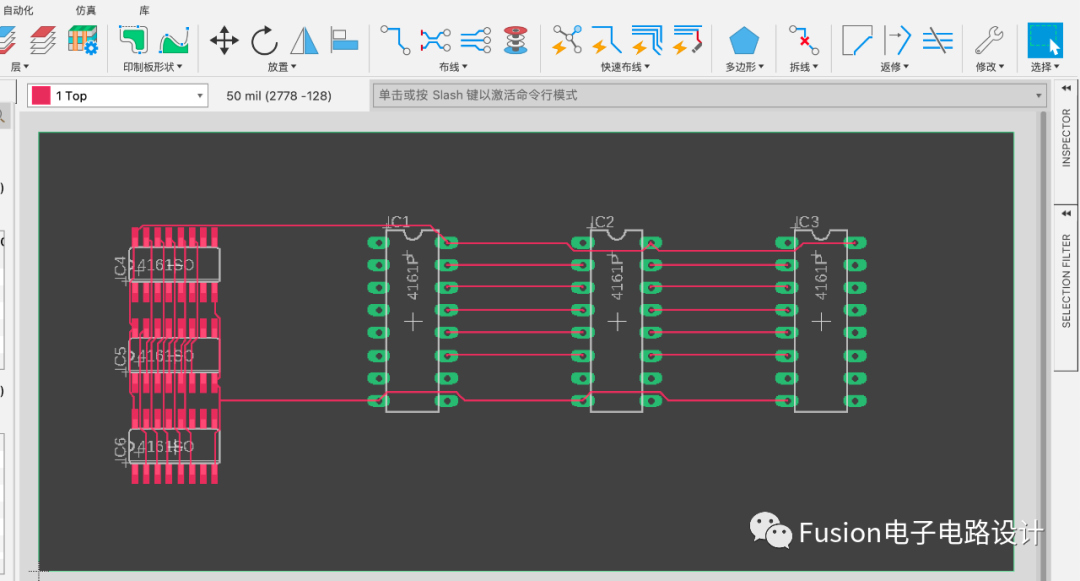

您已经创建了原理图,现在可以创建二维PCB文件了。在原理图编辑器中单击“切换到 PCB文档“图标,完成此操作。这将带您进入 二维 PCB 布线编辑器,我们可以在这里摆放元器件于PCB板上。请注意,在原理图里面的线路连接将在二维 PCB里面自动生成飞线。
在二维PCB 中编辑电路板形状
默认情况下,二维PCB将自带一个矩形轮廓线,我们可以通过拖动轮廓线,将电路板调整为更合适的大小。
当然,电路板并非全都是矩形,因此,我们有专门用于创建所需电路板形状的工具,例如可以使用“轮廓多段线”、“样条曲线”、“圆弧”和“圆”等工具。它们与草图环境中的工具类似,可提供创建自定义电路板形状所需的灵活性。

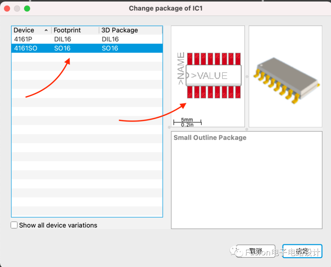

更改封装类型

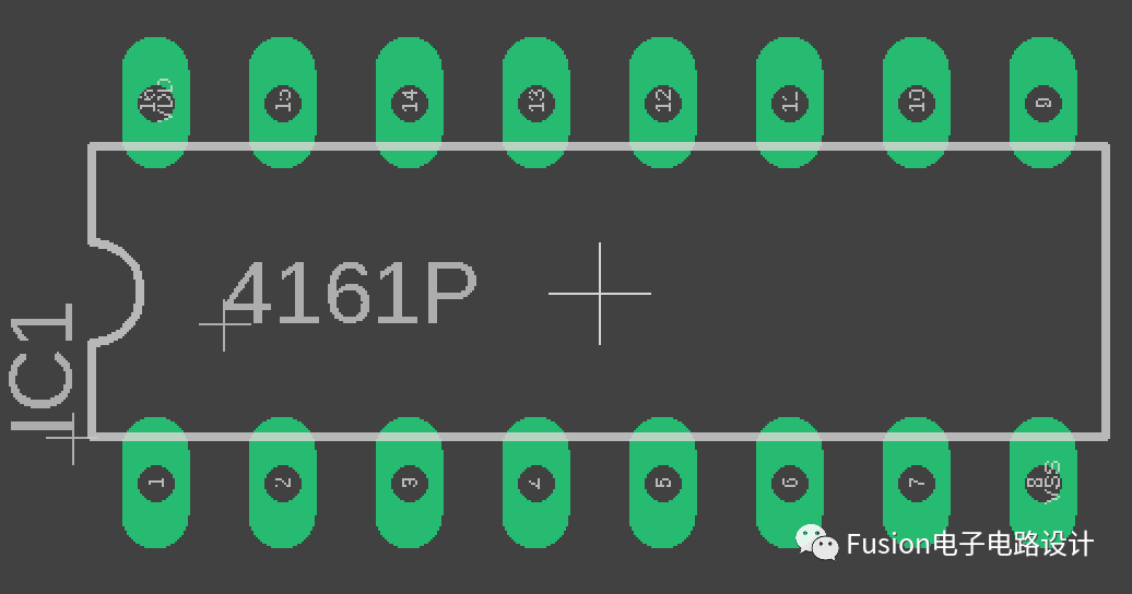

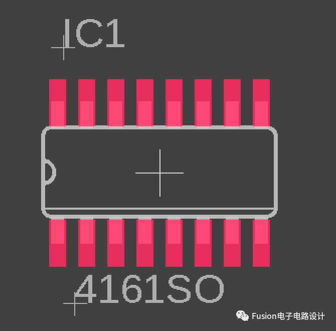

还记得我们选择元器件时,在添加元器件面板会有关于封装的预览缩略图吗?这些绿色区域表示此封装将具有穿过电路板的引脚,这意味着电路板将进行连接,这称为直插式封装,它也会在二维PCB文件里面显示。
另一种类型的封装没有通孔,而要在电路板上焊接封装的位置有焊接点,称为表面贴片封装。在前面添加元器件的时候介绍过可以通过Variant下拉单来选择封装类型。

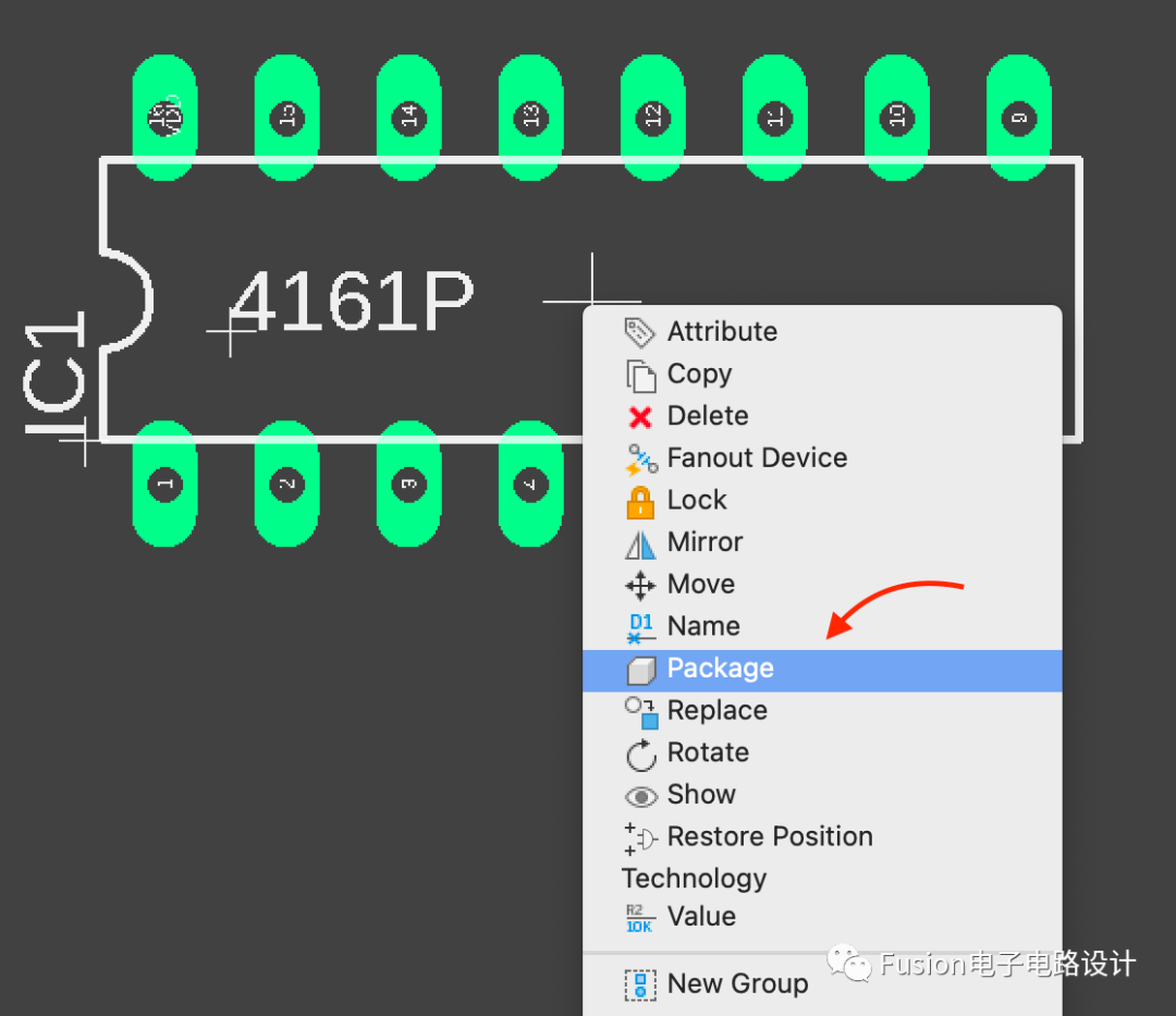

但如果是在已经添加完元器件后想改变类型该怎么办呢?我们可以通过在要编辑的元器件上单击鼠标右键,选择“封装 package”,然后选择需要的封装类型。
确认所选择的封装则元器件被更新为您的选择。

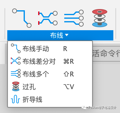

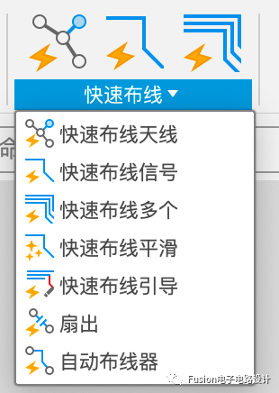

布线
连接每个封装的默认飞线表示它们的连接方式,但不表示该连接如何在电路板上布线。因此,在“布线”和“快速布线”面板中提供了可用于设计如何在 PCB 上布线的工具。
保存二维PCB 文件和原理图文件后,电子电路设计项目文件将反映这两项内容。

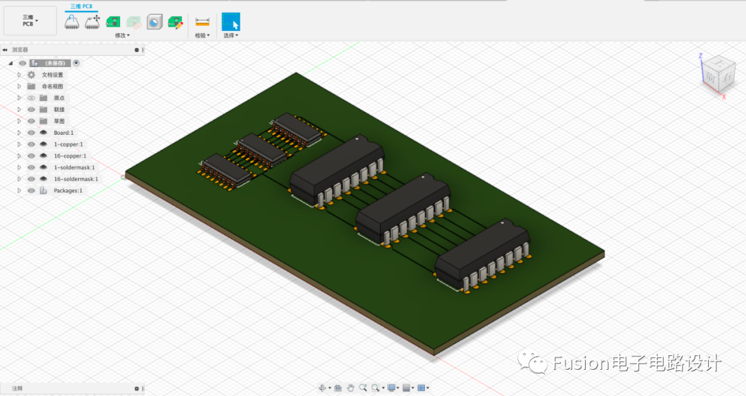

创建三维PCB

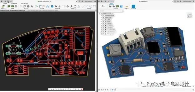

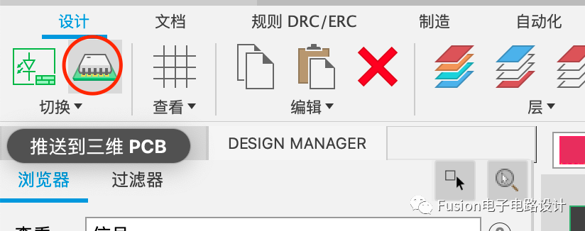

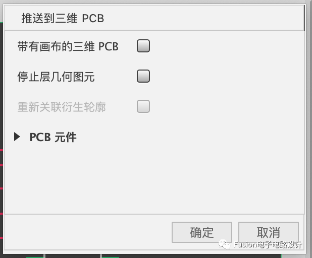

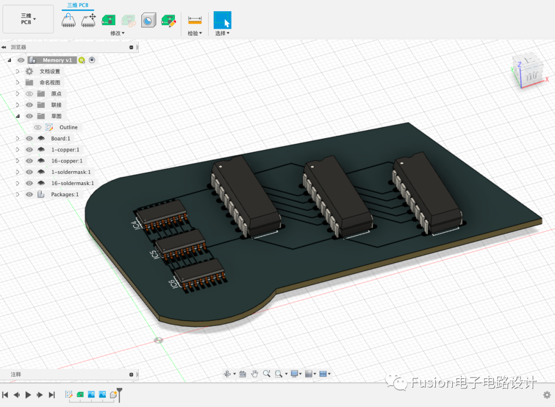

这是魔法显灵的地方!现在,我们已准备好二维PCB 布局,可以单击“推送到三维 PCB”图标来一键生成其三维 PCB。
完成了!电路板、丝印、走线和封装中的所有信息在三维PCB 环境中均创建为三维实体。通过熟悉的 Fusion 360 控件,我们可以打开和关闭每个实体的可见性。
在三维环境中编辑电路板形状

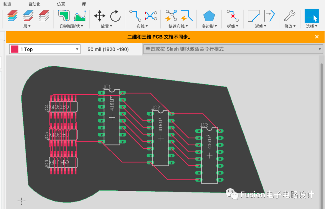

电路板之间的冲突以及采取何种方式将电路板放置到最终产品上时,可能会让更改电路板设计不可避免发生。当然,我们仍然可以通过编辑草图本身来更新三维 PCB 空间中的电路板形状。
由于三维 PCB 链接到二维 PCB 布局,因此编辑完成后,我们可以将更改推送到二维 PCB,以便相应地反映更改。
【注意】
当二维PCB和三维PCB文件不同步时,请从二维PCB中再推送一次到三维PCB,这样两个文件就会同步了。
保存文件后切换到电子设计项目文件将显示原理图、二维 PCB 以及三维 PCB 的俯视图和仰视图的缩略图。

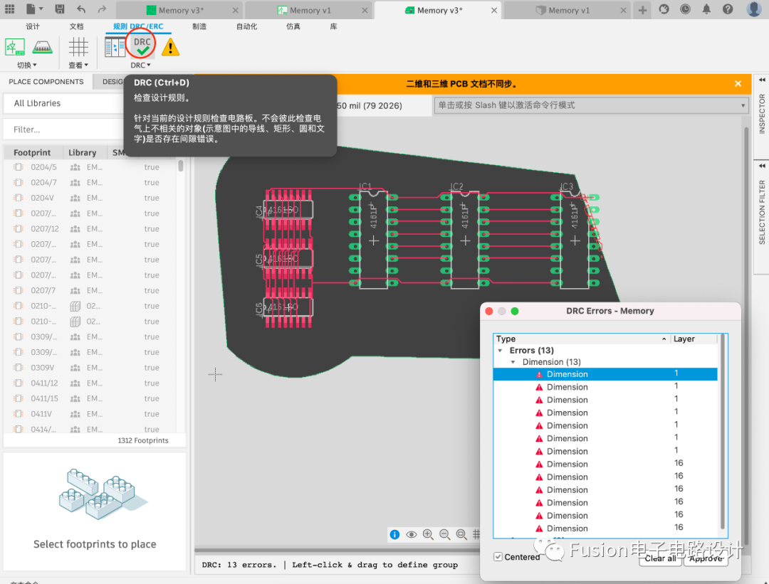

修复冲突
如果电路板形状变化很大,将更改推送到二维 PCB 设计将显示设备与外边界冲突的区域。我们还可以去“规则 DRC/ERC”选项卡,然后执行“设计规则检查”,这将显示有问题的区域。

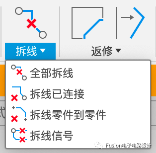

若要解决此问题,请使用“移动”工具将零件移至更合适的位置,如果需要,可使用“拆线”工具删除重叠的布线,并相应地重新布线。

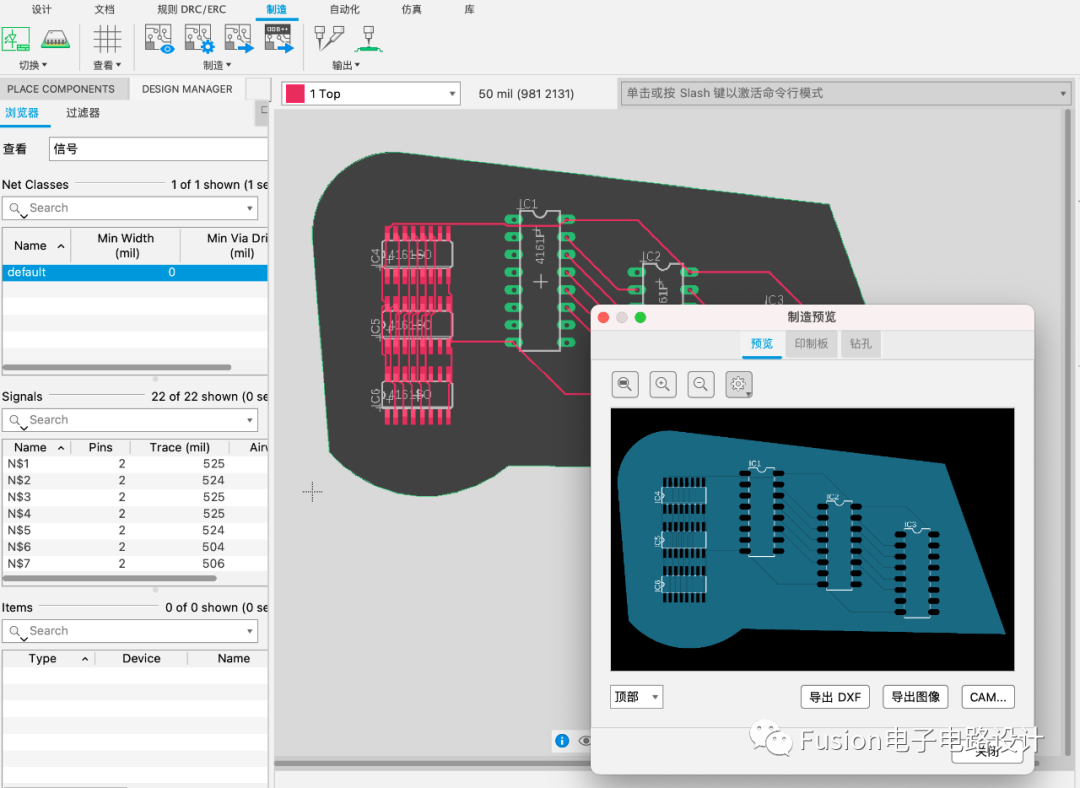

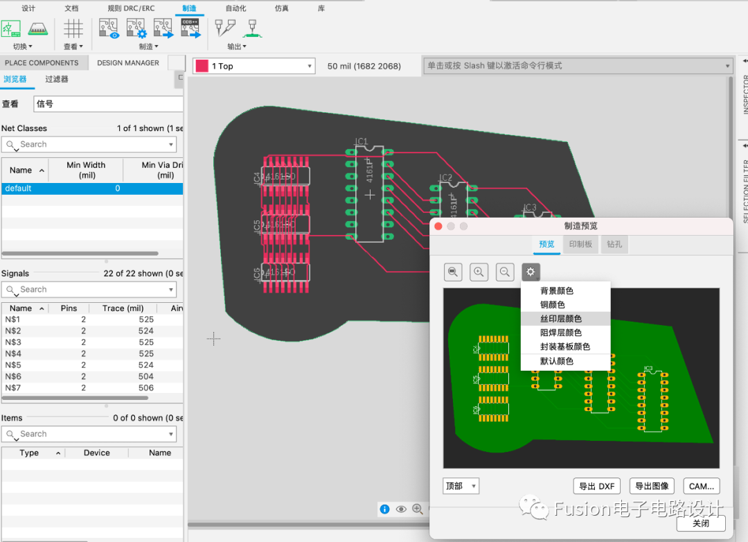

在 CAM 预览中编辑电路板和走线颜色

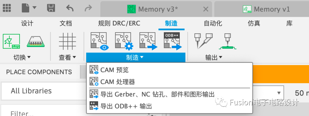

跳至“制造”选项卡,请注意“制造”面板中有 4 个工具。
“CAM 预览”、“处理器”、“导出Gerber”和“导出ODB++输出” 工具将为您提供制造电路板所需的一切信息。
如果需要电路板或丝印使用其他颜色,可以转到“CAM 预览”工具对其进行更改,然后单击“齿轮”图标,编辑背景、铜箔、丝印、阻焊层以及电路板基板颜色。
设置颜色后,单击“推送到三维 PCB”会将这些更改推送到三维 PCB文件中。

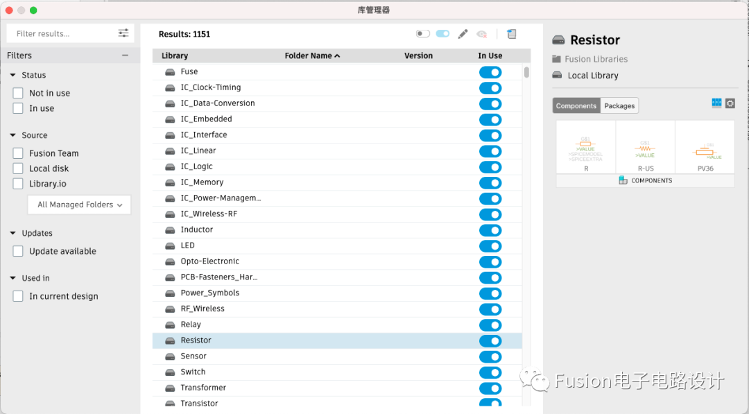

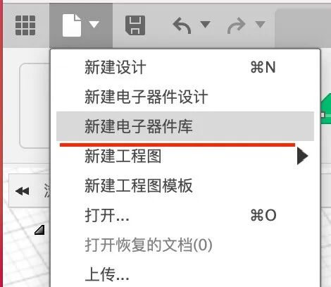

创建新的电子元器件库
与“制造”工作空间中的工具库非常类似,可以很方便地获得一个电子元器件库,并在添加元器件面板中找到它。在“新电子设计”下有一个用于创建新电子器件库的选项。
进入库文件后,您将看到工具栏中的工具,这些工具可用于创建自己的元器件以及其所需的符号、示意图、三维新封装。

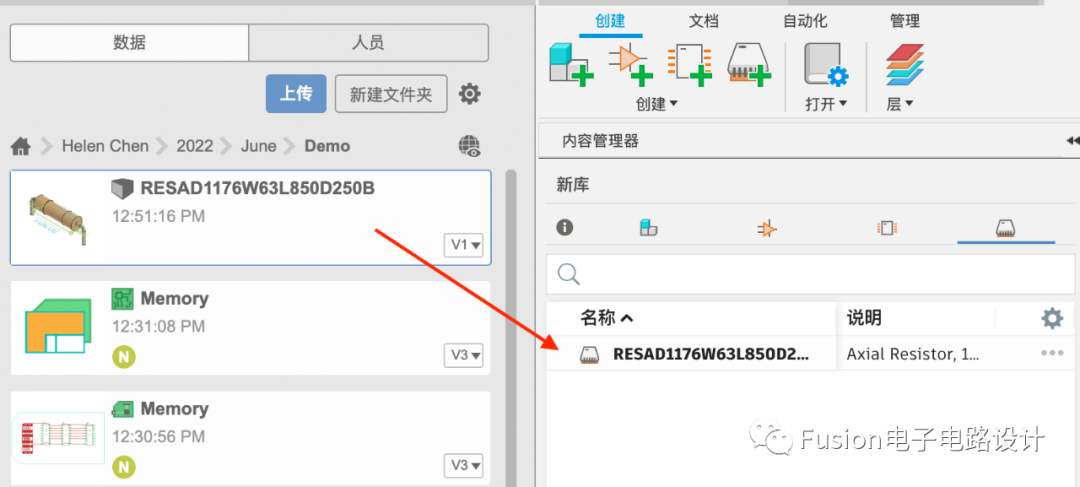

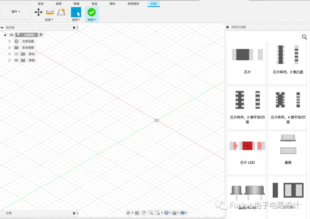

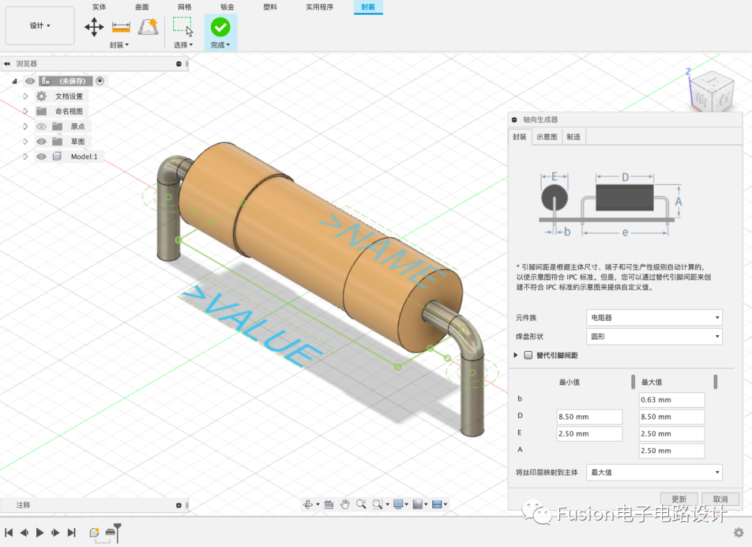

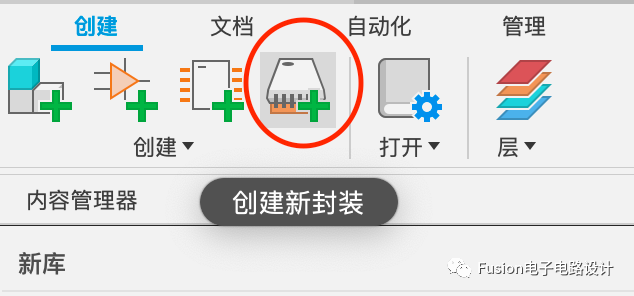

创建新三维新封装
封装具有不同的形状和大小。没有人想从头开始建模,特别是这些封装具有标准化的几何图形时。本着 Fusion 360 提高工作效率的精神,利用在 Fusion 360 中的封装生成器可您可以快速搜索所需的封装类型,及其特性和尺寸,选择“更新预览”,瞧,封装创建完成了。
将封装保存到库后,它会显示在您将其保存到的数据面板项目中,还会显示在库文件的“内容管理器”面板的“封装”选项卡中。
保存后的库文件能在库文件管理器中找到它。
使用多个窗口
在使用电子电路设计时,您可以在许多不同的文件(项目文件、原理图、二维 PCB、三维PCB和库文件)之间进行切换。因此,我们还添加了可把原理图,二维PCB和库文件拉出Fusion主窗口的功能,以便您可以将其并列显示或者显示在其他显示器上。
单击箭头返回按钮可将拉出窗口返回到Fusion 360 主窗口内。
