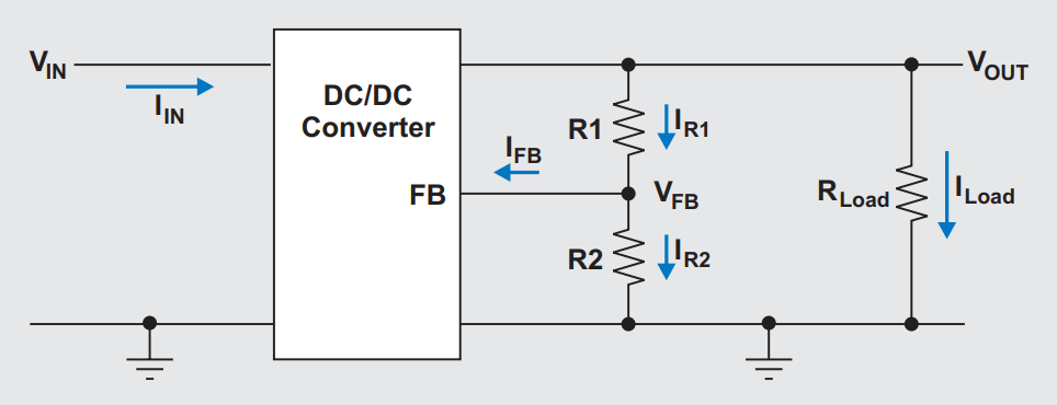

DC-DC输出电压的计算,我相信每个硬件工程师都会计算,芯片规格书也会给出计算公式。但是,我们在选择反馈电阻时,有没有考虑过在image.png比值相同的情况下,image.pngimage.png取值到底是选大些的好还是小些的好,下面我针对这个问题探讨探讨。
图1 DCDC典型电路原理图

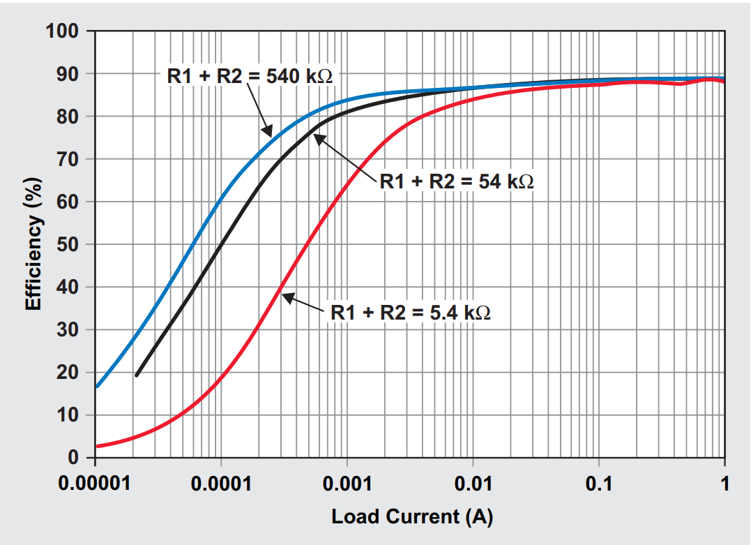

首先,我们拿一个测试记录进行分析,如下图所示,image.png测试的不同反馈电阻值在不同的负载电流下的效率图。
从图中我们可以看出,在image.png时,反馈电阻值的大小对效率影响较大,当负载电流较大时,其影响就很小了。因此,我们是不是可以认为当负载电流较大时反馈电阻值就可以随便选了呢?
答案是:否
图2 不同反馈电阻值对应的效率

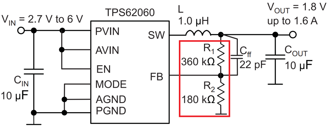

反馈电阻除了对效率产生影响外还对输出电压的准确度产生影响。从图3可以算出反馈电压:image.png;我们知道,反馈管脚的漏电流image.png一般为固定值(image.png)。因此,当image.pngimage.png值过大时,image.png在整个反馈电流中的比重将增大,那么将导致image.png电压降低,这样将影响输出电压的准确度。
图3 转换器反馈管脚的漏电流

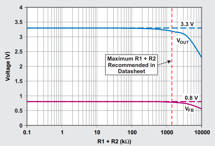

从图4我们可以看出当反馈电阻值image.png时,输出电压和反馈电压开始就不准确了。因此,反馈电阻image.pngimage.png值不宜过大当然也不宜过小,根据参考多份规格书及设计经验,推荐值为:image.png。我个人一般选择反馈电阻值之和在image.png左右。
图4 输出电压和反馈电阻关系图
