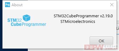

        1.touch gfx软件烧录程序时需要借助cube programmer的协助,请确保cube programmer安装在C盘,笔者最开始装在D盘了,会提示下载失败;touch gfx软件可以安装在非C盘.

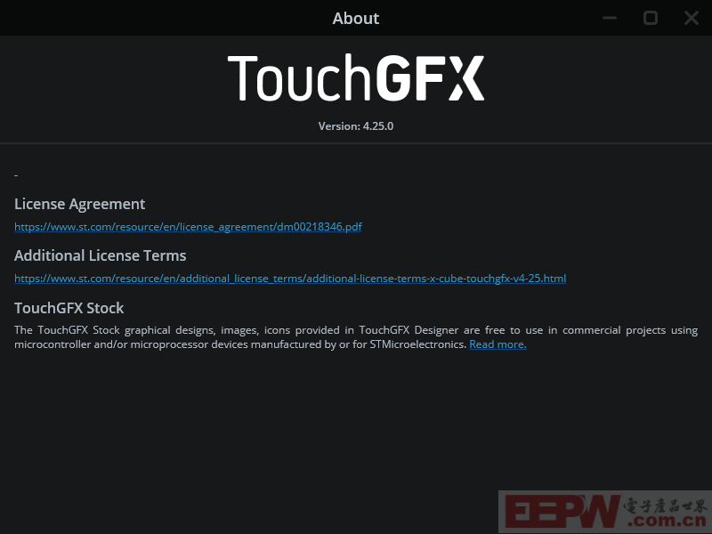

        2.touch gfx笔者最开始使用4.24版本,程序烧录后屏幕未正常点亮;后续安装4.25版本软件,可正常点亮屏幕.

本期帖子使用了图上两款软件.均为ST官方最新款

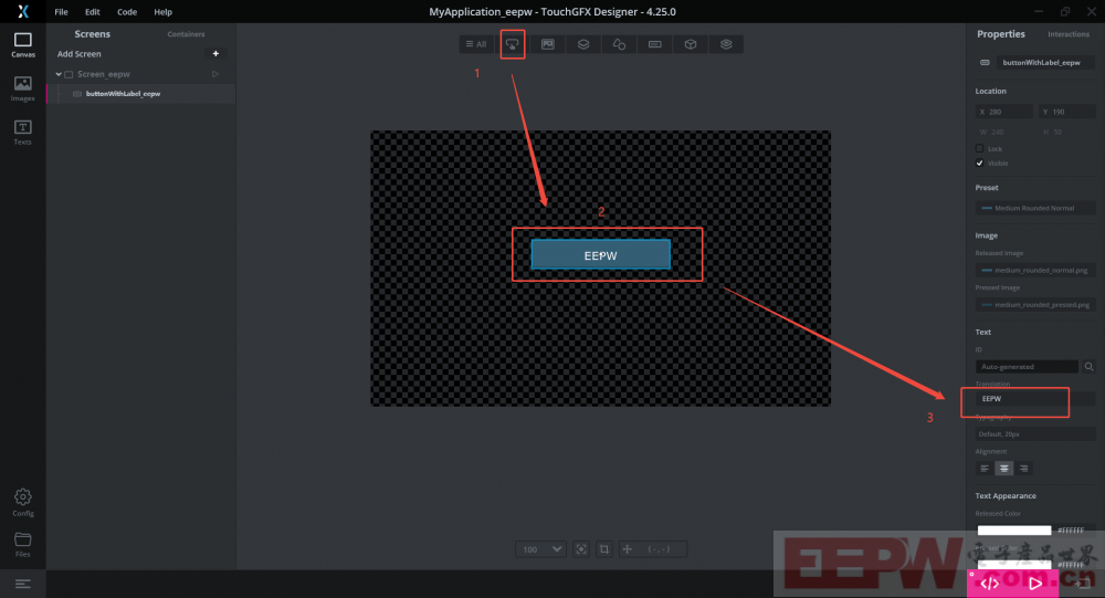

打开TouchGFX Designer软件,新建工程
添加控件button with label

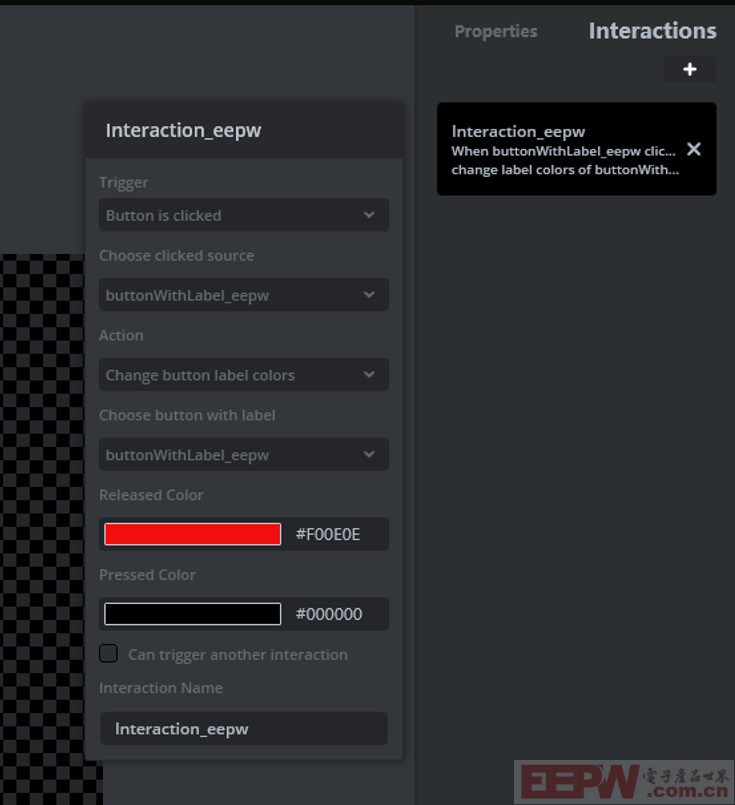

添加联动逻辑-->按钮按下后改变文字颜色

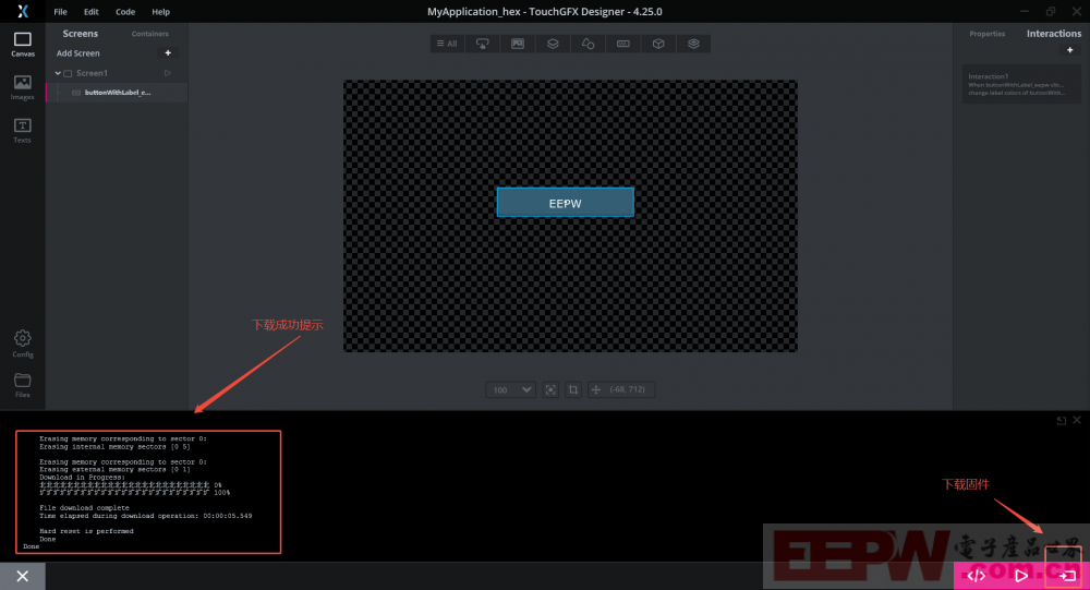

点击运行按钮下载固件

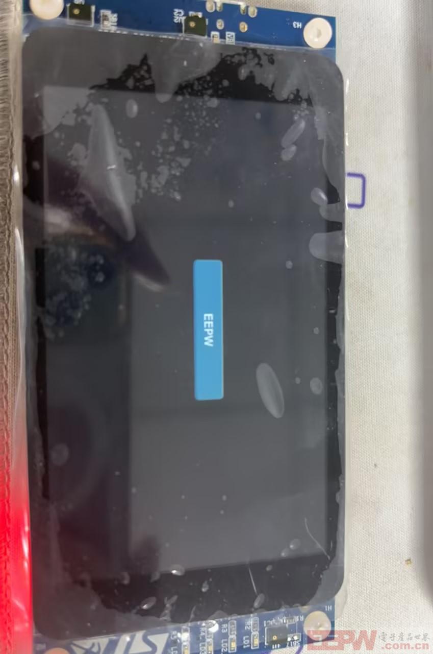

实际效果
按键未按下(字体白色)

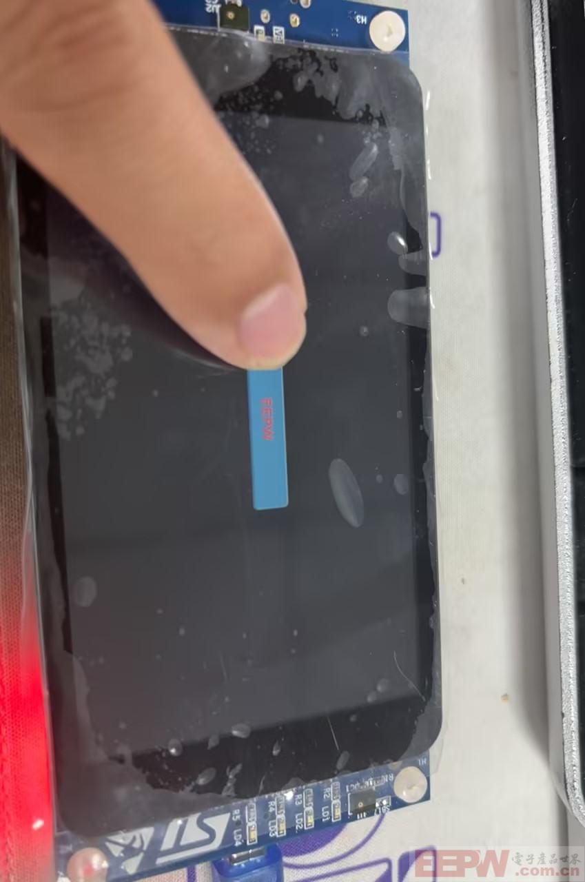

按键按下(字体红色)

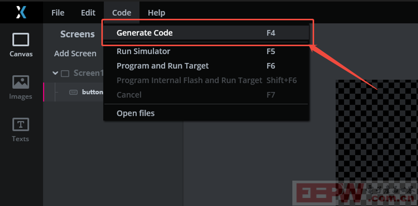

当然我们配置完图形界面之后,也可通过cube ide对工程代码进行编辑.

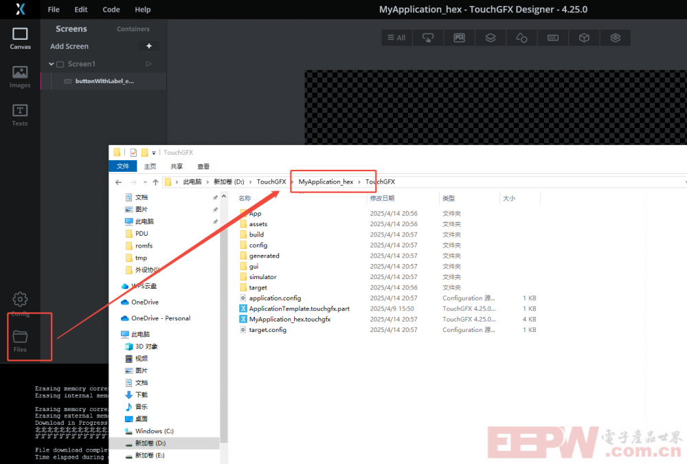

在这之前需要点击code-->generate code(F4)

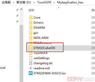

点击Files图标定位工程文件

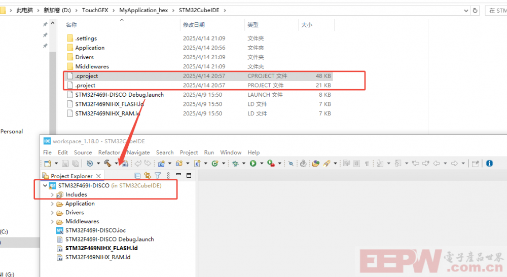

回退上一级目录,进入STM32CubeIDE文件夹

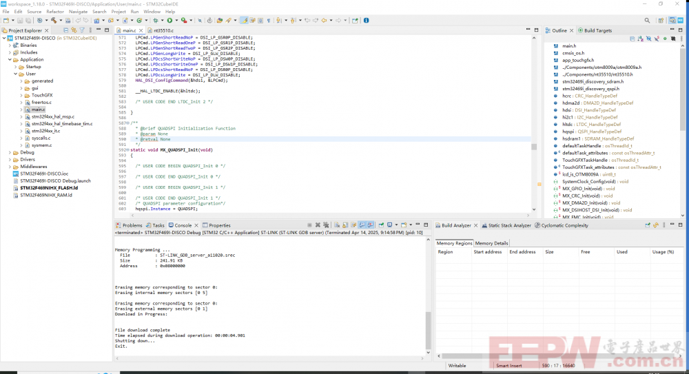

使用cube ide软件即可导入工程文件,添加运行逻辑相关代码.
根据实际需要升级板载st link固件
点击运行,也可烧录程序
