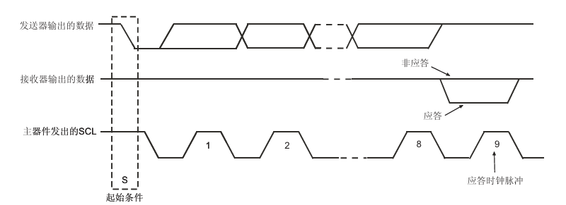

应答信号(ACK):接收方在收到 8 位数据后,在第 9 个时钟周期拉低 SDA,表示确认。

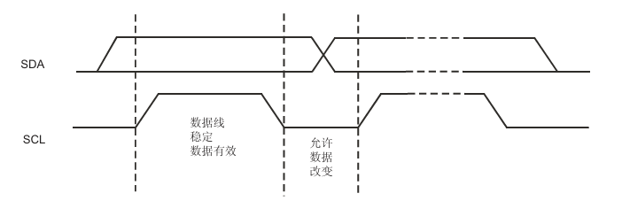

数据传输:SCL 高电平时,SDA 数据必须稳定;SCL 低电平时,SDA 可变化。

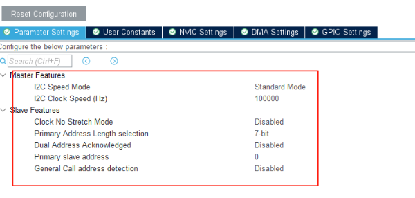

标准模式:100kbps;快速模式:400kbps;高速模式:3.4Mbps(需硬件支持)。

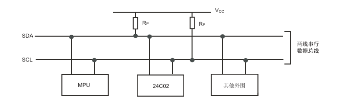

空闲状态:SDA 和 SCL 均为高电平(由上拉电阻维持)。

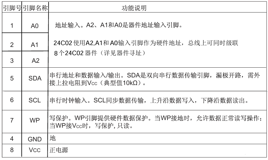

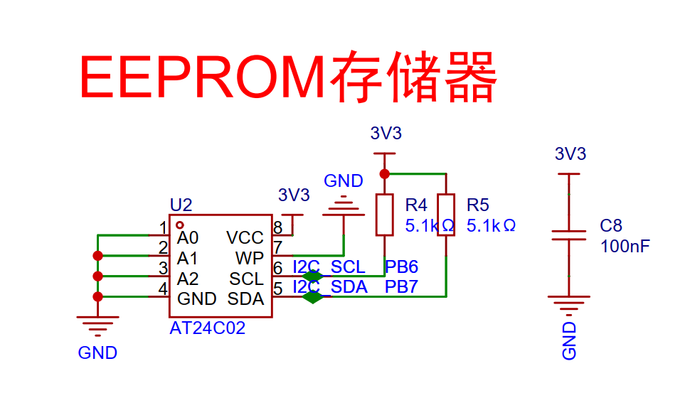

引脚功能与硬件连接
24C02 的引脚定义如下:
A0-A2:器件地址引脚,用于多设备级联。默认接地时,写地址为 0xA0,读地址为 0xA1。
SDA/SCL:I²C 数据线和时钟线,需外接 4.7kΩ 上拉电阻以保证信号稳定性。
WP:写保护引脚,接地时允许读写,接高电平时仅允许读操作。
VCC/GND:电源引脚,支持 1.8V 至 5.5V 宽电压范围。

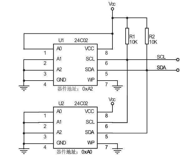

典型连接示例:
SDA/SCL 连接至 MCU 的 I²C 引脚。
WP 引脚接地以启用读写功能,或接高电平实现只读保护。
A0-A2 引脚接地以简化地址配置(默认地址 0xA0/0xA1)。

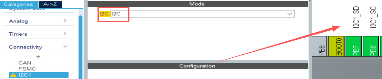

硬件连接
SCL:PB6
SDA:PB7
24C02 的 A0/A1/A2 引脚接地(地址为 0x00)

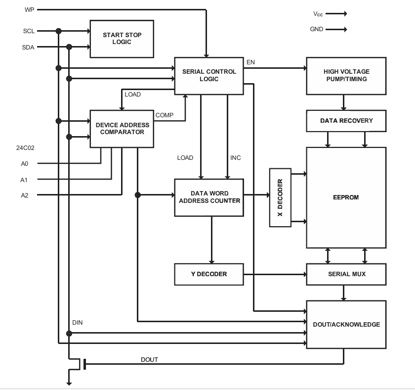

框图
总线配置

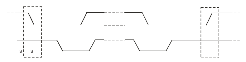

起始和停止条件
数据和时钟线都为高则称总线处在空闲状态。当 SCL 为高电平时 SDA 的下降沿高到低叫做起始条件,SDA 的上升沿(低到高)则叫做停止条件。
位传输
应答
应用电路
原理图
四、配置

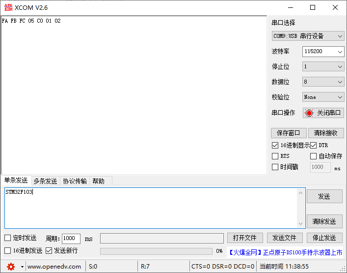

输出地址
```apache
	WriteBuffer24C02[0]= 0xFA ;
	WriteBuffer24C02[1]= 0xFB ;
	WriteBuffer24C02[2]= 0xFC ;
	WriteBuffer24C02[3]= 0x05 ;
	WriteBuffer24C02[4]= 0xC0 ;
	WriteBuffer24C02[5]= 0x01 ;
	WriteBuffer24C02[6]= 0x02 ;
	WriteBufferTo24C02(0,&WriteBuffer24C02[0],7);
六、显示效果
输出
