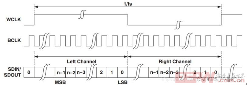

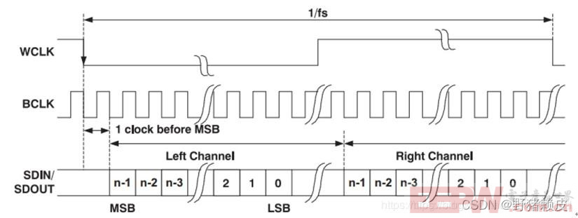

标准模式 Phillips Standard
I2S模式是标准左对齐格式再延迟一个时钟位变化来的。
左右通道的数据MSB均是在WS变化后第二个SCK/BCLK上升沿有效。使用WCLK/LRCLK信号来指示当前正在发送的数据所属的声道,为0时表示左声道数据。LRCLK信号从当前声道数据的第一个位(MSB)之前的一个时钟开始有效。LRCLK信号在BCLK的下降沿变化。发送方在时钟信号BCLK的下降沿改变数据,接收方在时钟信号BCLK的上升沿读取数据。LRCLK频率等于采样频率fs,一个LRCLK周期(1/fs)包括发送左声道和右声道数据。
对于这种标准I2S格式的信号无论有多少位有效数据,数据的最高位总是出现在WCLK/LRCK变化(也就是一帧开始)后的第2个BCLK/SCLK脉冲处。这就使得接收端与发送端的有效位数可以不同。如果接收端能处理的有效位数少于发送端,可以放弃数据帧中多余的低位数据;如果接收端能处理的有效位数多于发送端,可以自行补足剩余的位。这种同步机制使得数字音频设备的互连更加方便,而且不会造成数据错位。

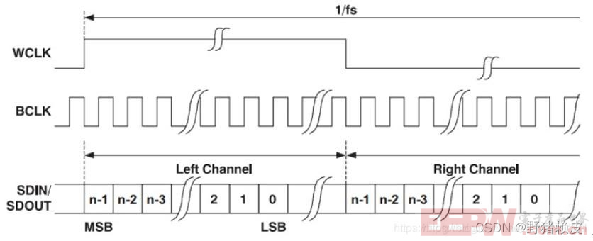

左对齐模式 Left Justified Standard
标准左对齐格式的数据的MSB没有相对于BCLK延迟一个时钟。左对齐格式的左右声道数据的MSB在WS边沿变化后SCK/BCLK的第一个上升沿有效。左对齐格式的优点在于,由于在WS变化后的第一个SCK上升沿就开始采样,它不需要关心左右声道数据的字长。

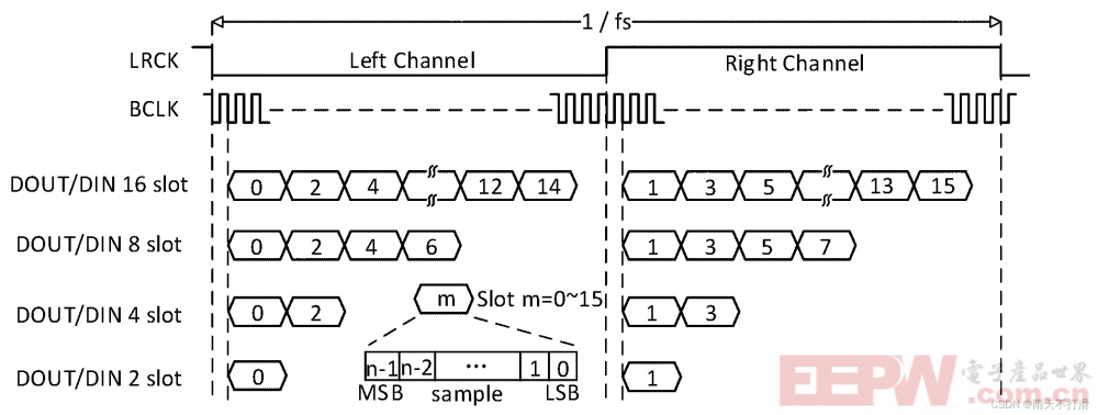

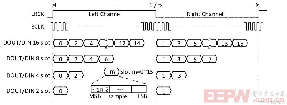

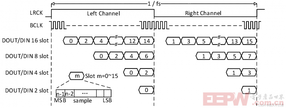

TDM模式
最开始出现的I2S只能传输左右两通道的数据,后来为了传输多通道数据,出现了I2S的变体,即应用了TDM(时分复用)模式,协议时序与旧版I2S类似,但是出现了slot(槽)的概念。
slot是指某个通道的一帧数据
slot_num是指槽的个数
slot_width是指一帧数据的位数
一般来说slot都为偶数,且音频通道数应小于等于槽数,即channel ≤ slot_num,同理采样频率应小于等于槽宽度,fs ≤ slot_width
TDM模式 标准I2S(standard)
TDM模式 左对齐(left_j)
TDM模式 右对齐(right_j)

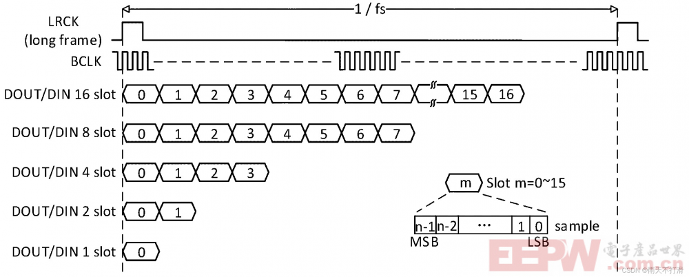

PCM协议

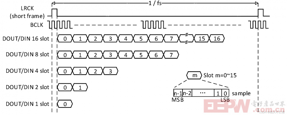

PCM接口和I2S接口引脚一致,帧同步时钟、位时钟,主要有两种模式:短帧、长帧。
短帧(dsp_a)
长帧(dsp_b)
由于没有统一标准,不同厂商对FSYNC脉冲宽度及触发边沿的设置可能不同。如上图:
短帧模式下,帧同步时钟宽度为一个位时钟周期,数据在FSYNC有效后,BCLK的第二个上升沿有效;
长帧模式下,帧同步时钟宽度为两个位时钟周期,数据在FSYNC有效后,BCLK的第一个上升沿有效。
时钟计算:
短帧:bclk  = lrck * (slot * slot_width + 1)
长帧:bclk = lrck * (slot * slot_width)
