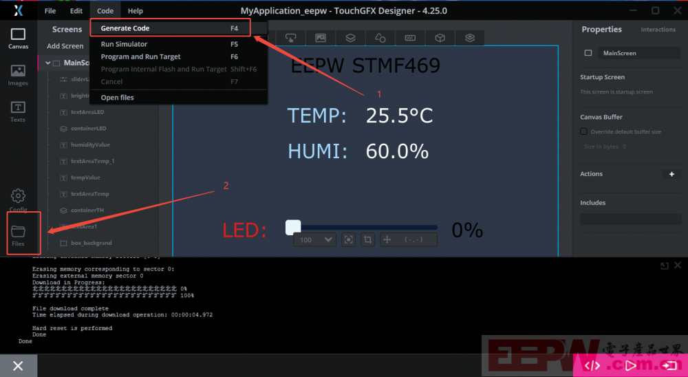

滑块联动逻辑添加
接下来进行相关代码编辑工作,点击生成代码,并打开代码所在文件夹

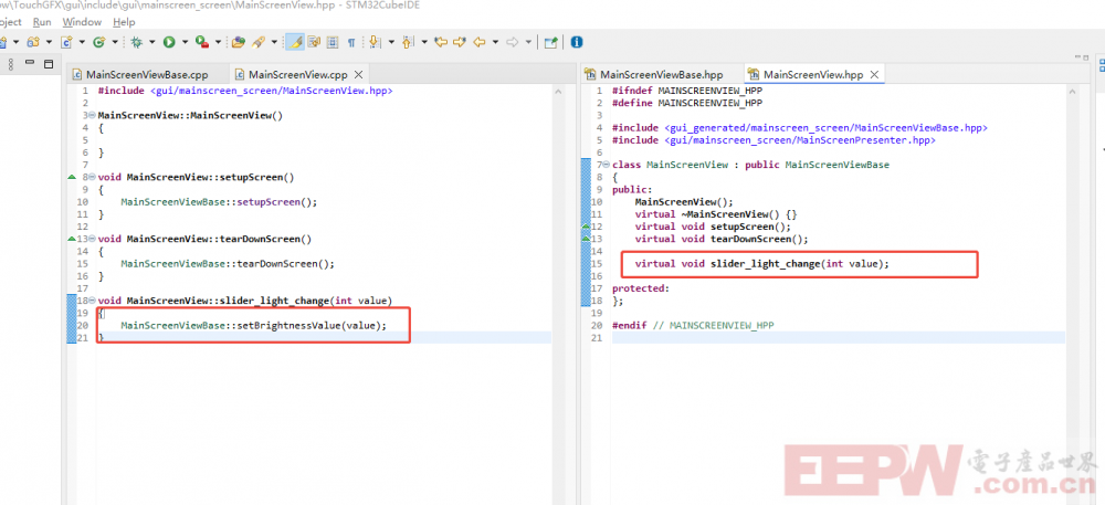

添加显示数据更新相关函数
实现函数slider_light_change功能

更新model类
更新ModelListener类,添加接口函数
更新MainScreenPresenter类
view类更新

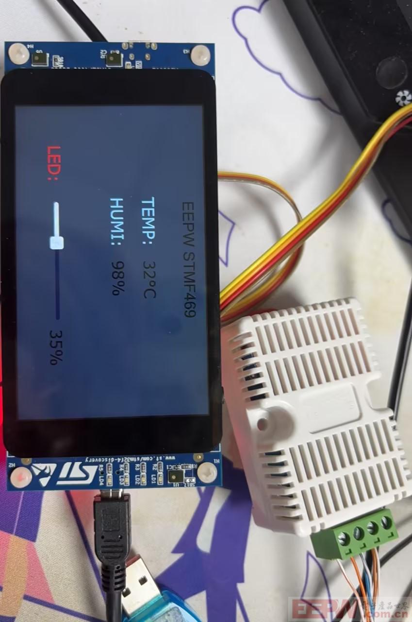

至此即可通过手指触摸改变滑条位置并同步控制LED亮度
直接上图
低亮度
高亮度

至此代码编辑工作已完成,烧录观察现象
吹口哈气之后
