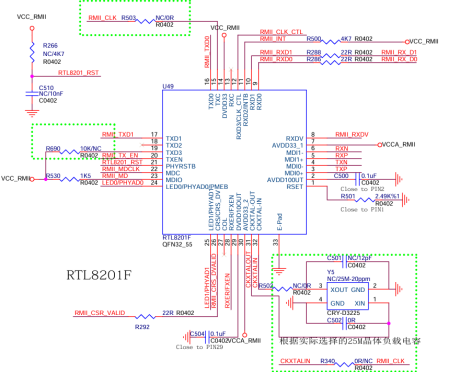

二、替换经验分享:从RTL8201F迁移到CH182H2

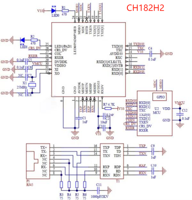

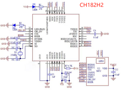

下两图是关于CH182H2与RTL8201F关于RMII接口应用电路对比:
CH182H2在进行硬件电路设计时需要注意:
(1) CH182H2的1脚直接接地,无需串接2.49K电阻
(2) CH182H22脚接1uf对地电容,RTL8201则为0.1uf对地电容,调整器件。
(3) CH182H2已内置了晶体 X1 的部分振荡电容,C7 C8 可以根据晶体参数调节。对于负载电容为 12pF X1,无需 C7 C8;对于负载电容为 20pF X1C7 C8 建议各15pF

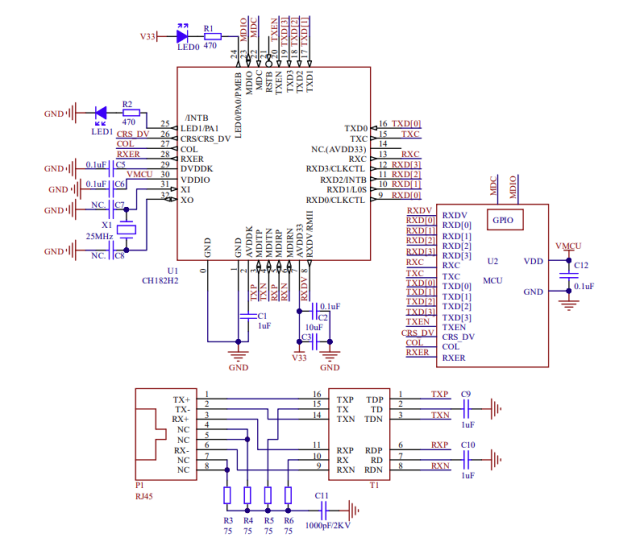

CH182H2 MII接口和RMII接口完整应用电路图
MII接口应用电路图:
RMII接口应用电路图:
在电路图设计时,除去前面第3节提到内容,有关网口部分,图示T1 是 ethernet 网络变压器,其中心抽头分别通过电容 C9/C10 接地,不要接任何电源,并且CH182 已内置以太网 50Ω阻抗匹配电阻,外部不要再接 49.9Ω或 50Ω电阻,等效于电压驱动。
CH182 支持免网络变压器、电容隔离的以太网应用。
