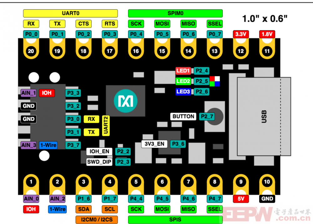

在MAX32625PICO开发板中,有i2c的接口,分别为P1_6、P1_7。

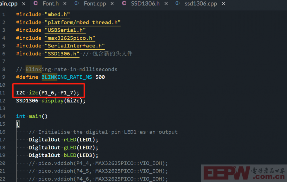

在工程,先初始化I2C:

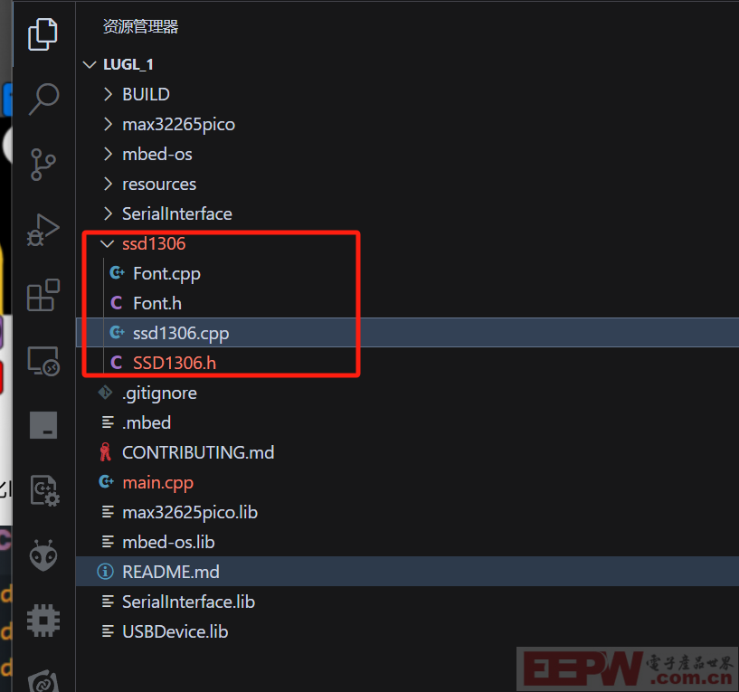

2、接下来新建ssd1306的驱动,以及字库:
驱动详见附件,修改主程如下:
#include "mbed.h"
#include "platform/mbed_thread.h"
#include "USBSerial.h"
#include "max32625pico.h"
#include "SerialInterface.h"
#include "SSD1306.h" // 包含新的头文件
// Blinking rate in milliseconds
#define BLINKING_RATE_MS 500
I2C i2c(P1_6, P1_7);
SSD1306 display(&i2c);
int main()
    // Initialise the digital pin LED1 as an output
    DigitalOut rLED(LED1);
    DigitalOut gLED(LED2);
    DigitalOut bLED(LED3);
    display.init();
    display.clear();
    // 绘制一个点
    display.setCursor(0, 0);                                            // 设置起始位置
    display.writeString("Hello, World!");                               // 显示字符串
    display.setCursor(0, 10);                                           // 设置新位置
    display.writeString("This is a test"); // 显示多行文本
    display.update();                                                   // 更新屏幕显示
    while (true)
        bLED = !bLED;
        gLED = !gLED;
        thread_sleep_for(BLINKING_RATE_MS);
