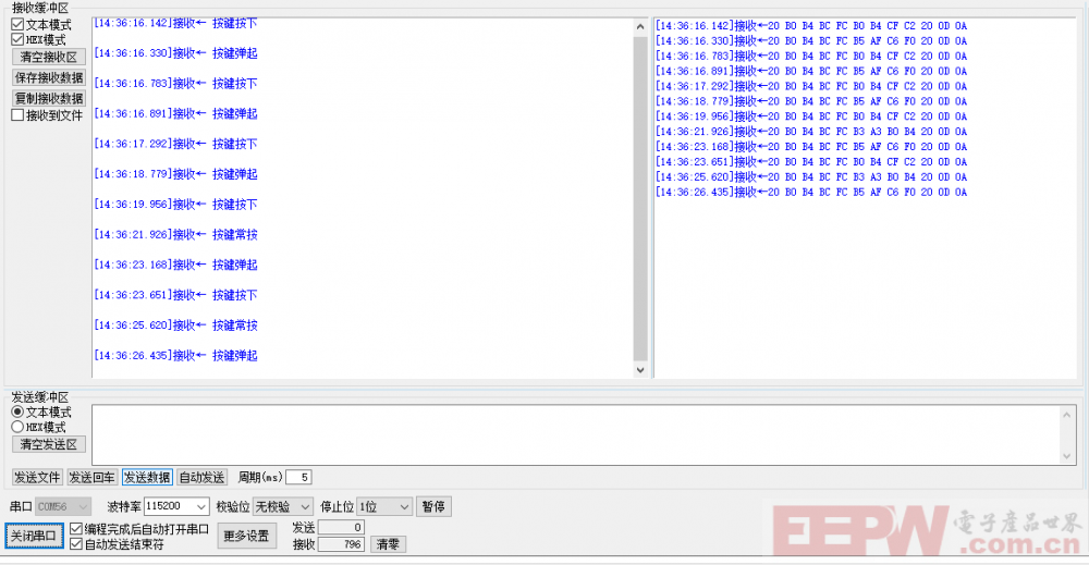

验证图如下所示:
使用方法:
1:按下是最基本的触发方式,弊端就是当常按按键时,按键按下的状态也会触发。
2:可以keyboard中设置去抖时间,和常按的时间,需要下定时器的中断时间即可。
3:需要在定时器中执行扫描按键函数,然后再主程序中执行键值处理函数。
4:亲测代码功能正常,可实现几种不同的按键状态。
