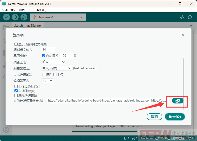

1. 打开ArduinoIDE。点击 “文件” 菜单,然后点击 “首选项”。
2. “首选项” 对话框将打开,然后将以下链接添加到 “其它开发板管理器地址”字段, 并点击 “确定”: https://github.com/stm32duino/BoardManagerFiles/raw/main/package_stmicroelectronics_index.json

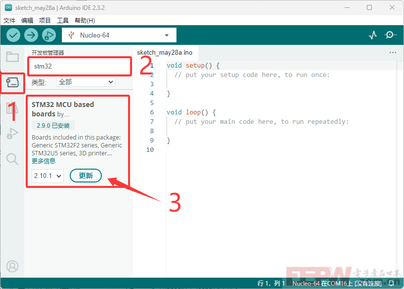

3. 点击 “工具” 菜单,然后点击 “开发板 > 开发板管理器” 或使用左侧栏带下划线的图标。
4. 在搜索栏输入 stm32 选择 “STM32 MCU based boards”,并点击安装。我这里的环境已经安装好了 2.9.0版本,而最新版本为 2.10.1 此处显示的是更新,如果没有安装过,则会显示最新版本,旁边按钮字样为 安装。

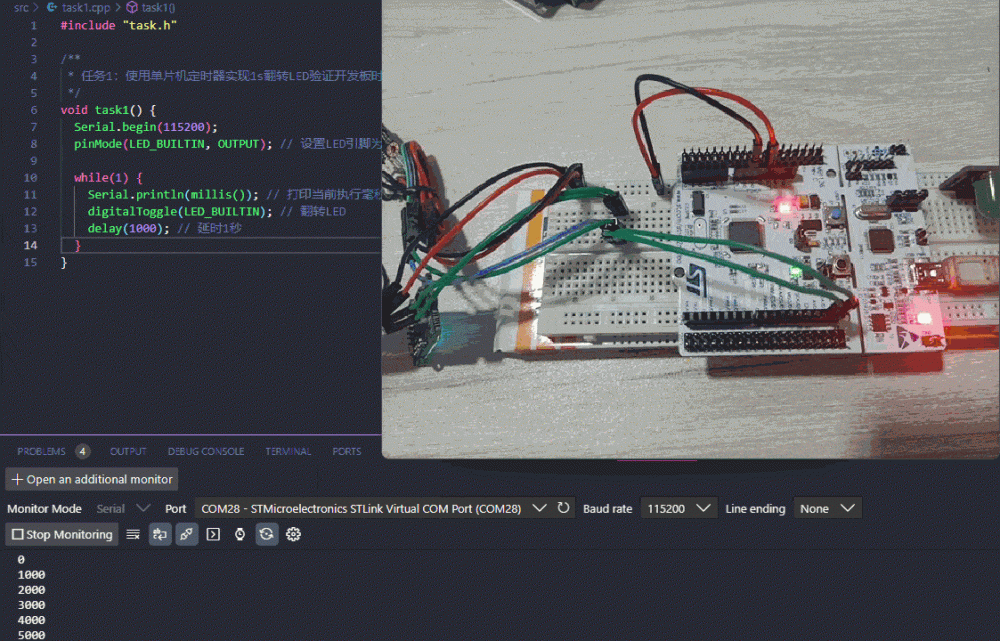

基础任务1:使用单片机定时器实现1s翻转LED验证开发板时钟晶振是否正确;
搭建好开发环境之后,就可以使用 Arduino 进行愉快地玩耍了,按照基础任务1的要求,先来点个灯吧!
代码实现
 * 任务1:使用单片机定时器实现1s翻转LED验证开发板时钟晶振是否正确;
void task1() {
  Serial.begin(115200);
  pinMode(LED_BUILTIN, OUTPUT); // 设置LED引脚为输出
  while(1) {
    Serial.println(millis()); // 打印当前执行毫秒数值
    digitalToggle(LED_BUILTIN); // 翻转LED
    delay(1000); // 延时1秒
效果展示

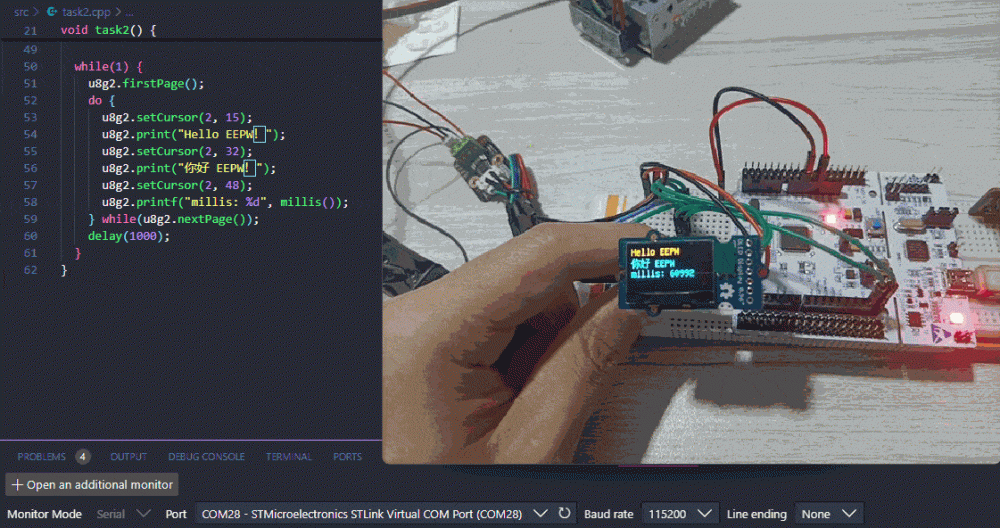

基础任务2:实现OLED屏幕显示信息;
硬件准备
NUCLEO-F411RE 开发板 1 块
Grove - 0.96英寸黄蓝双色OLED显示屏 1 个
面包板 1 块
杜邦线 若干

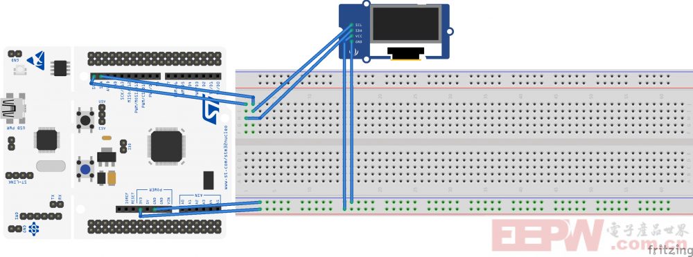

Grove - 0.96英寸黄蓝双色OLED显示屏 默认情况下是通过 IIC 连接,按照如下图所示,连接到开发板即可。
代码实现
#include <Wire.h>
#include <U8g2lib.h>
static U8G2_SSD1306_128X64_NONAME_F_SW_I2C u8g2(U8G2_R0, /* clock=*/ SCL, /* data=*/ SDA, /* reset=*/ U8X8_PIN_NONE);   // All Boards without Reset of the Display
 * 任务2:实现OLED屏幕显示信息;
void task2() {
  delay(1000); // 延时一秒后初始化OLED屏
  // U8g2 初始化
  while(!u8g2.begin()) {
    Serial.println(F("SSD1306 allocation failed"));
    delay(2000); // 不要继续,永远循环下去
  u8g2.enableUTF8Print(); // 启用UTF8
  u8g2.setFont(u8g2_font_unifont_t_chinese2); // 设置字体,支持中文
  Serial.println("OLED init finished.");
  while(1) {
    u8g2.firstPage();
    do {
      u8g2.setCursor(2, 15);
      u8g2.print("Hello EEPW!");
      u8g2.setCursor(2, 32);
      u8g2.print("你好 EEPW!");
      u8g2.setCursor(2, 48);
      u8g2.printf("millis: %d", millis());
    } while(u8g2.nextPage());
    delay(1000);
效果展示

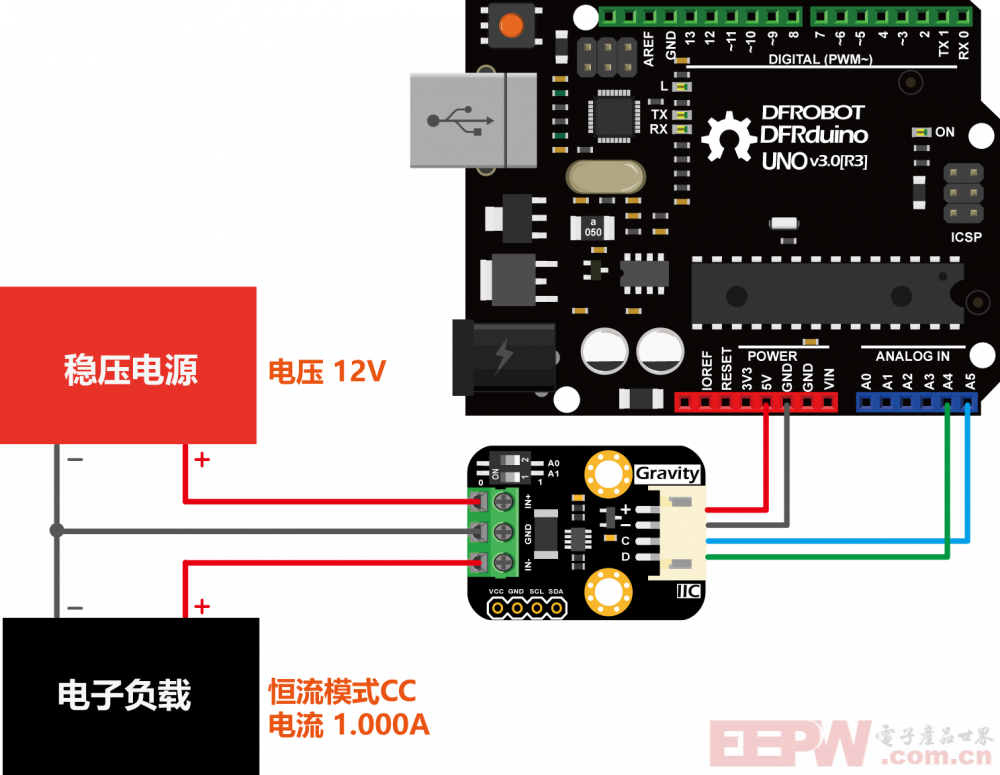

基础任务3:使用开发板实现对INA219的负载测量5V,12V电压电流并显示在OLED。
硬件准备
Gravity I2C数字功率计模块 1个
面包板 1 块
杜邦线 若干

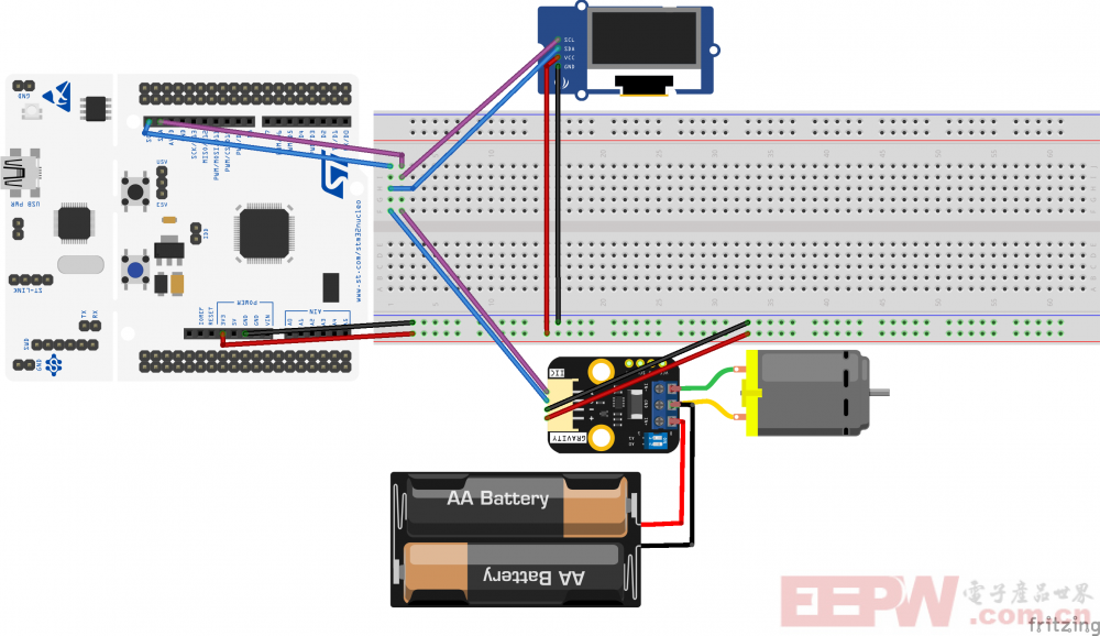

Gravity I2C数字功率计 也是通过 IIC 连接到开发板,在基础任务2的基础上,参考上图的功率测量负载连接方案增加 Gravity I2C数字功率计 的连接。按照如下图所示,连接到开发板即可。
